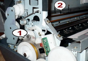

Принтер R800 после 3х лет работы и сброса памперса решил его почистить:
Помыл паммперс, смазал принтер силиконовой смазкой (все кроме штанги) всё прошло, как мне кажется удачно.
Собираю и тут первая проблема, не работает (работает не корректно) прокрутка бумаги через принтер,
при удачных попытках принтер печатает нормально.
Разбираю и наугад чищу какое-то прозрачное колесо с насечками
#1 на фото, попом, зачем то решаю почистить не менее загадочную ленту
#2 она тоже в каплях краски, с неё краску отмыть не удалось, натянул её назад, собрал принтер и всё……

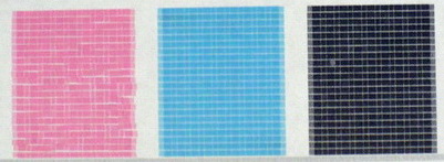

Сейчас прокрутка бумаги работает, но печатает вон как....., изображение сильно двоится, плюс ещё на розовом какая-то бяка
