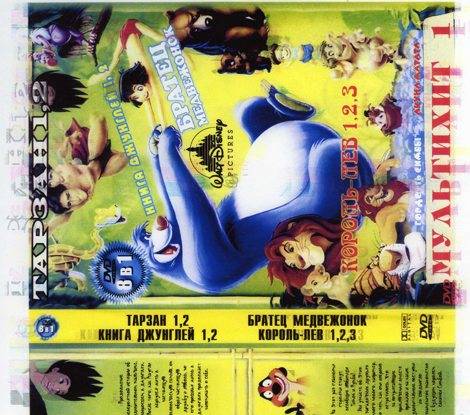

Ни с того, ни с сего, вечером всё было ОК, а на утро появилась следующая картинка:
попробовал распечатать текст получилось с двоением, запустил проверку дюз - все кроме чёрного и жёлтого в полном порядке. Чёрный - с пропаданиями, вместо жёлтого - чёрный тоже с пропаданиями. Очистка дюз и дальнейшая распечатка теста показала - жёлтый появился, с чёрным - та же ситуация. Попытка распечатывания по-цветам показывает - чёрный с двоением, вместо жёлтого - серый, тоже с двоением...
На принтере стоит СНПЧ СуперПринтер
В чём проблема?
В чём проблема?

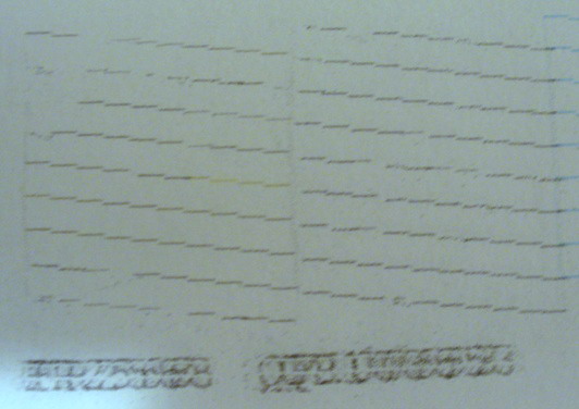

| Сообщение #17 Отправлено 16 сентября 2007 - 18:30
| Сообщение #18 Отправлено 16 сентября 2007 - 19:08
1. зачем тест прикладывать, если сказано: "Чёрный - с пропаданиями, вместо жёлтого - чёрный тоже с пропаданиями"
2. зачем печатать тест на серобуромалиновой бумаге? :)
| Сообщение #20 Отправлено 16 сентября 2007 - 21:12
Доноры какие? Чернила в воздушном отсеке есть?
Ну бутерброд еще попробуй сделать.
