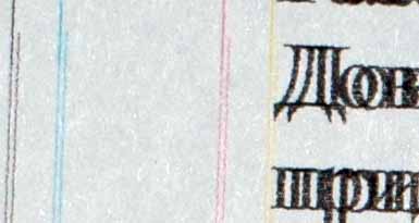

| Сообщение #23 Отправлено 17 сентября 2007 - 14:52
Цитата: " ЮХа: 2.бумага была нормальная, просто фотка такой получилась, сразу не обратил внимания(уже исправил). "
Конец цитаты.
Вот с этого всё и начинается: мы не можем выложить боле-менее правильные скриншоты, а лезем в дамки!
Кстати, и второй скрин говняной!
Извиняй, alex_wer. Начинай с первого класса! :)
Конец цитаты.

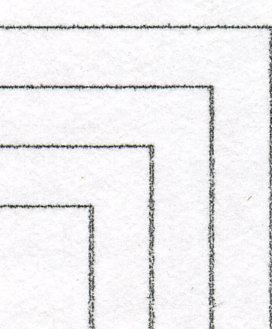

Всем здрасьте. Такая проблемка, данный аппарат+СНПЧ - год с небольшим был нормальный полет, теперь изображение на выходе получается двойное, смещение происхлжит вниз сантиметра на полтора, иногда печатает изображение не с начала, впечатление что половина листа прошла раньше, хотя лист стандартный А4 а по отпечатку ощющение что лист А4 должен быть 210*420. С настройками при печати все нормально. Так, что еще - да, дата кабель - 5 метров, экранирован хорошо но без ферритовых колец, АРС или стабилизато напряжения - отсутствуют. Может кто что подскажет или может уже сталкивался с такой проблемой, по форуму поиска - похожего ничего не нашел..
| Сообщение #27 Отправлено 15 января 2008 - 16:41
Классические вопросы: "Кто виноват?" и "Что делать?". Виноваты могут быть драйвер (переустановить), кабель/порт (поменять) и сам принтер (попробовать на другом компе) и если проблема повторится, то нужно перезаливать ПЗУ с предварительным определением и сохранением всех установок аппарата. Хотя, вероятность последнего по моему минимальна. Конкретно с такой проблемой не сталкивался.
| Сообщение #28 Отправлено 18 января 2008 - 11:19
Вот блин - ситуевина... Я все это пробовал, результат был одинаков, создавалость такое впечатление - что ему хана, единственное - прошивать не пробовал. Пришлось разобрать весь, до винтика, причем "спинным мозгом" чуял - что причина банальна... Как оказалось - мой спинной мозг был прав - кусочек, слегка спресованной пыли, попал прям на датчик, и, то ли был мокрым, то ли что-то клеящее было на нем - вообщем он там приклеелся (вот ведь как бывает). Естественно - когда я дул - то он даже и с места не шевелился. Каким-то чудом я полез туда смотреть с фонариком - вот тут все и стало ясно... Так что бывает и так - вместо того, что бы снять боковую крышку и прочистить - можно разобрать все, до винтика!!!!!

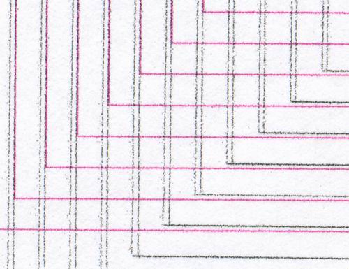

| Сообщение #29 Отправлено 05 июля 2008 - 19:05
моментом выпало 2 цвета (черный и желтый)
желтый - вернулся также, как и пропал ... просто вернулся
80% черного вернулось после бутерброда, но теперь он двоит (калибровка не помогает)
(при печети вертикальной полосы получаю 2 на расстоянии 0.4-0.6 мм)
вот и думаю в какую сторону копать ....

| Сообщение #31 Отправлено 05 июля 2008 - 22:14
ЮХа
тоже сперва грешил на СНПЧ ... все проверил, прокачал и т.п. ...
просмотрел шлейф к голове (но прозванивал естественно)
сейчас вот беспокоит вопрос о "раздвоении" черного ... не могу понять саму "природу" такой печати
попробую завтра еще побутербродить ...
напечатано черным и маджентой
верт. линии у мадженты нормальные, у черного - раздвоение

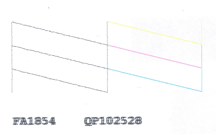

| Сообщение #33 Отправлено 02 февраля 2009 - 11:48
Воникла точно та же ситуация, что у вас - Epson R1800 стал двоить изображение.
По вашей подсказке открыл левую боковую крышку, протёр диск синхронизации и датчик - принтер заработал как новый! :) Всей работы на 10 минут.
| Сообщение #34 Отправлено 09 февраля 2009 - 19:18
| Сообщение #35 Отправлено 09 февраля 2009 - 19:29
Он для всех моделей Epson одинаков
http://www.reseters.ru/index.php?act=Help...E=01&HID=22
Какой у чернил срок годности? Может их уже пора выкинуть.
Если используете чернила WWM лучше было использовать E63. Они более подходят для вашей модели.
А вообще проблема в чернилах однозначно. Я думаю так.
| Сообщение #36 Отправлено 09 февраля 2009 - 19:34
Я в этом не уверен, так как капа в модели С87 отличается от капы приведённой в ФАКЕ. Чернила свежие.
| Сообщение #37 Отправлено 09 февраля 2009 - 20:48
Принцип один и тот же. Расположение только немножко отличается! У вас парковочная область немного прикрыта корпусом. Но там всё можно сделать без разборки!

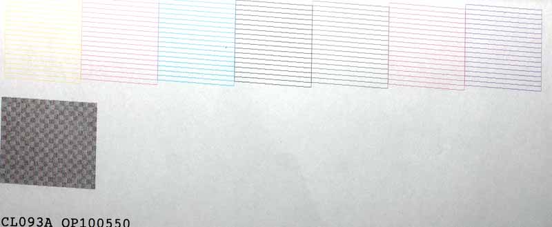

| Сообщение #39 Отправлено 18 февраля 2009 - 02:02
- Модель принтера - Epson Stylus Photo R800
- Перезаправляю родные картриджи. Раньше стояла картриджная СНПЧ фирмы IST (видимо, собирательное название многих китайских фирм).
- Чернила InkMaster
- Печатаю на обычной офисной бумаге и различной фотобумаге Epson
- После чего начались проблемы. Точно определить не могу, но видимо после снятия и промывки ПГ.
- После распечатки листа А4 (например, текста) во промя парковки ПГ слишин тонкий свист после чего начинают мигать 2 средние клавиши и статус монитор пишет: "Delete all print jobs and turn the printer off. Remove any foreign objects from inside the printer. After a few minutes, turn the printer back on"
- Тест дюз.
Можно ли справится с этой проблемой?
| Сообщение #40 Отправлено 18 февраля 2009 - 08:11
Можно...укладкой...правильной..."двоение"...
