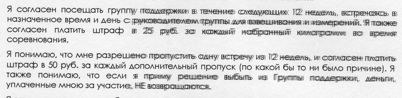

Прошу помощи: Принтер Т50, картриджная СНПЧ, чернила InkTec 0010, 1 раз сбрасывал памперс.
Начались двоения при печати. Пока замечено только на А4. Смещение небольшое - не больше 1 мм.
Началось после сброса памперса во второй раз прогой, которую сделали ребята из СуперПринт (огромное им за это спасибо). Но не могу связывать эту проблему с данным фактом, хотя уже 3-й раз после печати начинают мигать 2 красные лампочки (чернила и бумага), что сигнализирует о заполнении памперса. Перезагрузка принтера - и он в рабочем состоянии.
Из наблюдений - такое ощущение, что он цепляет головой за капу при возврате каждый раз при пропечатывании. Даже не то что бы цепляет, а как буд-то макает ее в капу. Калибровка - можно назвать идеальной, тест дюз - все на месте и ровные. Попробую завтра несколько бутеров положить, да протереть энкодер. Не хотелось бы, чтоб проблема была другой и неисправимой. У меня уже не Т50, а какой-то Т5000 от модернизаций и изменений. У конкурентов стоит такой же, и ни тебе вентиляторов на крышке, ни ММ в тумбочке под рукой. Может я такой "счастливый"?
Осложняется проблема тем, что завтра свадебная фотосессия и я должен буду сразу напечатать пару фоток А4 молодоженам... ((( такие фотки ни кто бы не стал отдавать.
