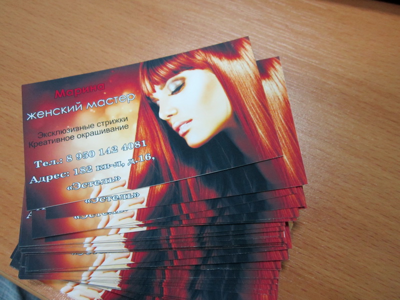

| Сообщение #833 Отправлено 26 марта 2014 - 15:19
Визитки, напечатанные чернилами WWM C11 на фотобумаге Славич 230 гр. матовой 1 стр.
Canon Pixma MG5340, настройки: Интенсивность +2 Контрастность +3, стандартный профиль для матовой бумаги.
| Сообщение #834 Отправлено 26 марта 2014 - 15:51
Ну и?
Вижу что цветные они. Порезаны. Уложены стопкой.
Вопрос то в чем?
Вопрос то в чем?
| Сообщение #835 Отправлено 26 марта 2014 - 15:55
Визитки,
А не будут ли они смазываться мокрыми руками? Для визиток, видимо, нужна или ламинация, или другой вид печати?
| Сообщение #836 Отправлено 26 марта 2014 - 16:09
MaK7, просто пример печати.
Нет, не будут. Вы меня удивили. Любая фотобумага впитывает любые чернила (даже водорастворимые) и за счёт этого чернила не смазываются. Хотя, пигмент на некоторых бумагах таки смазывается, хотя он считается более устойчивым.
Я по пигментной печати - не ас, так что, конкретных примеров привести не могу.
Вообще, я на такой тонкой бумажке давно уже не печатаю визитки. Но в данном случае, для заказчика плотность была не критична. При этом на матовой бумаге такого рода получаются цвета яркие и на ощупь приятно.
Само собой, с ламинацией (не офсетной) визитки очень долговечны. Но изготавливать их очень тяжко. Это по своей сути пластиковые карты, только потоньше и как бы гибридные (бумага + ламинат).
