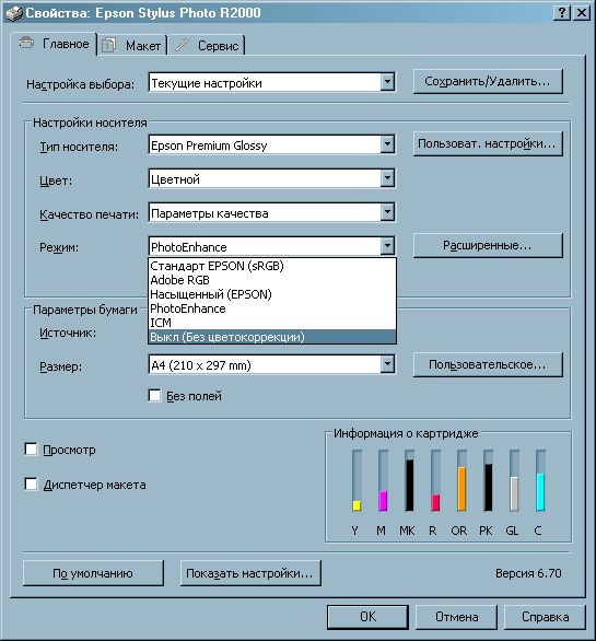

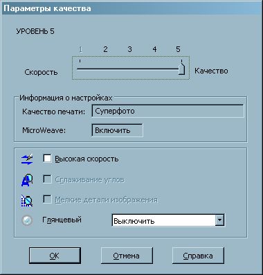

Однако и здесь хотим прояснить вопрос. Возможно, кому-то пригодится.
Рассмотрение выложенных Вами настроек печати показало ошибки в настройках драйвера, поэтому и получился неверный результат печати. Настройки драйвера R2000 (общий вид, набор опций) не типичен, отличается от 6-ти цветных принтеров, т.е. от представленных в качестве образца в типовых инструкциях по печати с профилем на сайте.
Правильные настройки драйвера R2000 для использования всех профилей, кроме тех, что на матовой бумаге, следующие (прилагаем).
И тогда цвета будут правильные. И букет красивый.
