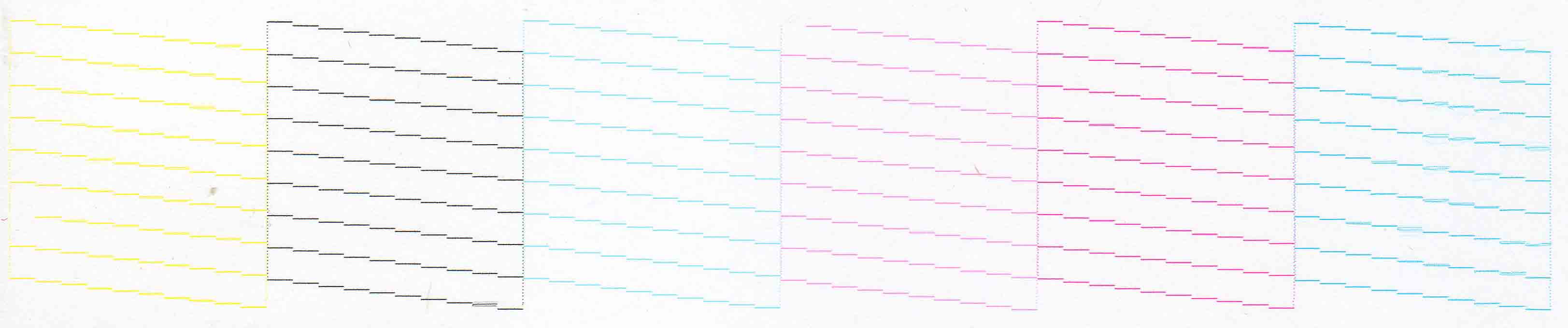

|    Сообщение #457 Отправлено 14 августа 2014 - 23:32   Alextll
Приветствую Уважаемые форумчане!
Вторую неделю бьюсь с аппаратом RX690. Простаивал больше года с китайской снпч и остатками чернил уже не помню какой марки. Начитавшись про гнилые пружины сделал из шприцов и кусков картриджей капсулы, отбалансировал по инструкции Episode. После помывки, прочистки и нескольких профилактических бутербродов, заправил чернилами неизвестной мне марки (фирма разливает и ставит свои логотипы). Несколько прочисток, горячих бутербродов, получил - нет дюз 1Y 1LM 1C, косят 1В 2М и 60% голубого. C тех пор ситуация не изменилась. Было сделанно - замена чернил на чернила другой разливающей фирмы, затем на ink mate 1500 (помню за не имением альтернативы такими печатал) и на с трудом найденными 50г ink mate 290 (любые приличные чернила - только на заказывать). С каждыми чернилами поцедуры из ФАКа бутерброды и шприцы, с амиаком 50/50 и ЗММ от 5 минут до часа, печать 100% заливки А4, результата 0!
Вчера снял ПГ прочистил голубой цвет Доместосом 30\70 с водой, прокачиванием в течении 5 минут, открылась отсутствующая дюза, несколько дюз выровнялись.
На данный момент ситуация такая:
капсулы самоделки (уровень держат), доноры офис, ink mate EIM 290, тест на матовой бумаге
кто с таким сталкивался? посоветуйте на какие пытки сделать упор, и на сколько времени можно оставлять Доместос в ПГ.

|    Сообщение #458 Отправлено 15 августа 2014 - 06:01   koka
это кто ж Доместос посоветовал...неужели "фирмовых" промывок в доступе нет по региону.
|    Сообщение #459 Отправлено 15 августа 2014 - 08:38   Alextll
Даже чернил нормальных нету!!!
|    Сообщение #460 Отправлено 15 августа 2014 - 10:01   koka
ежели Доместосом чистить будете...присматривайте новый принтер.
