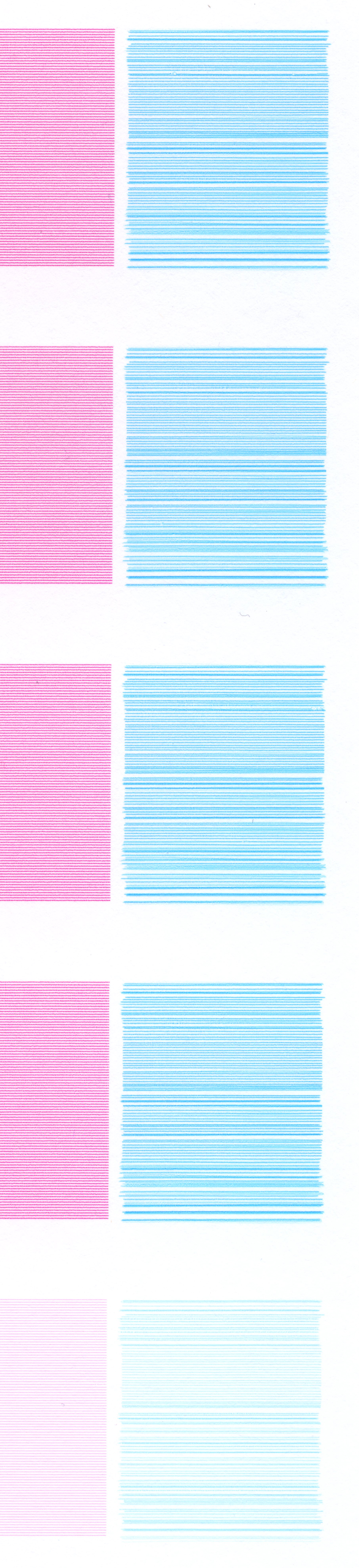

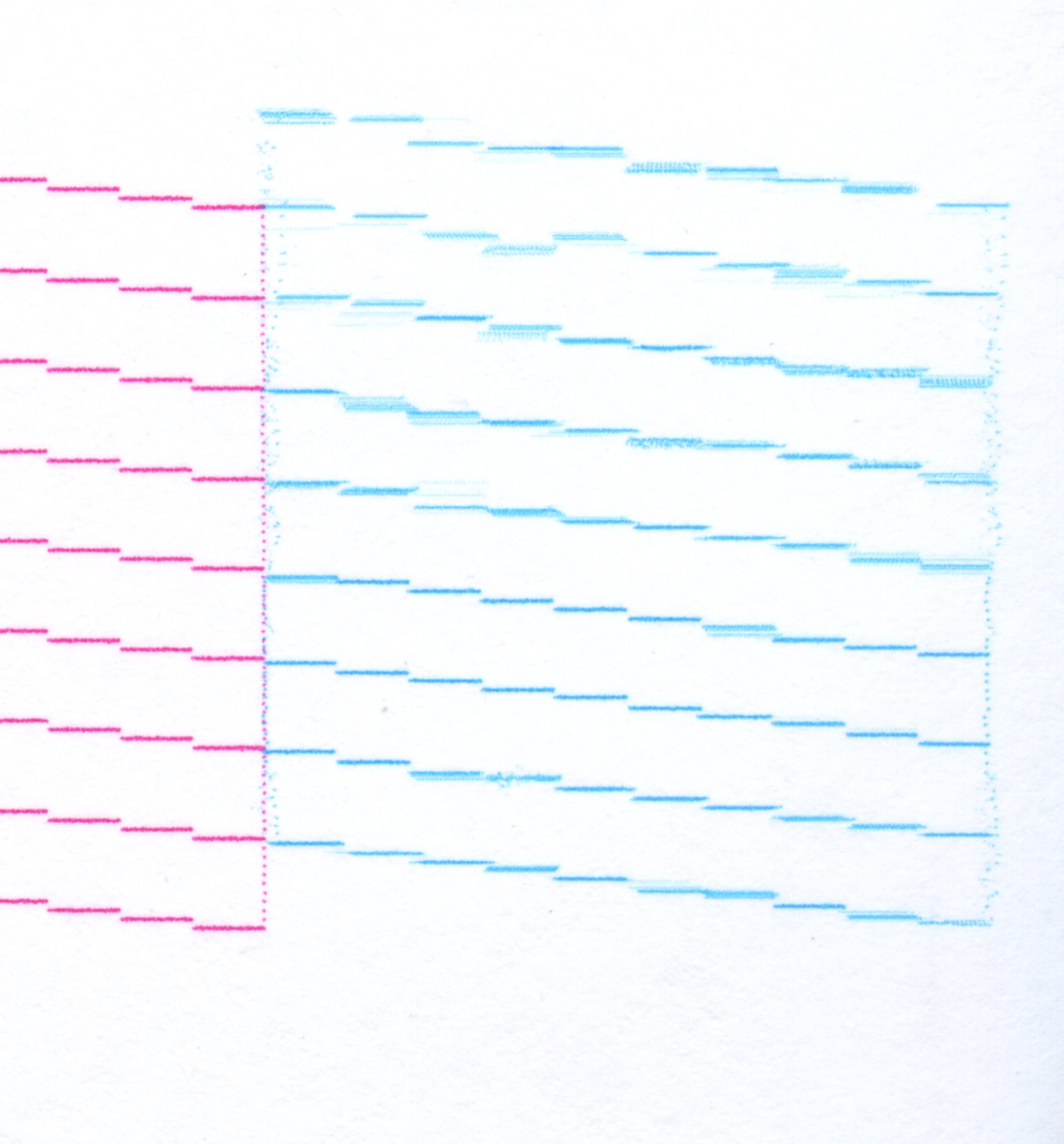

Действительно, что-то происходит с чернилами в шлейфе при малом расходе. Возможно, химическая реакция с материалом шлейфа.
Думается, скорее, это может быть банальная диффузия: слишком велико соотношение площади контакта чернил со стенками шлейфа к объёму чернил в этом шлейфе.
Снимаем капсулу, к примеру, поднимаем её для стекания чернил из канала в донор и вновь заправляем.
Идея понятна, но должен заметить, что не совсем удачная: чернила, подзагустевшие в шлейфе и возвращённые в донор, не восстановят своих свойств; и если такое проделывать систематически - то уже в донорах накопится некоторая "критическая масса" загустевших чернил - а это чревато уже необходимостью их полной замены в доноре.
P.S. Спасибо, что оценили мою идею по достоинству: мне самому понравилось...
Здесь только важно не затягивать процесс такой прочистки, и надолго не оставлять закрытыми ВО - чтобы доноры не оставались под разрежением в течение длительного времени: IMHO, это может привести к засосу какой-нибудь дряни через сопла внутрь ПГ. Короче, сплошные проблемы с этими струйниками - и альтернативы пока нет достойной.
Я бы на всякий случай вообще заменил такие чернила.
Если бы мне не удалось восстановить нормальную проходимость дюз - будьте уверены, и я тоже.
Однако, конечный результат показал, что с чернилами в донорах всё путём - какой же тогда смысл их менять?!
