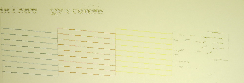

Кривой Тест дюз Дюзы есть но косят
| Сообщение #421 Отправлено 09 сентября 2012 - 16:22
Думаете лучше перейти на водянку? Посоветуйте на какие именно чернила.
| Сообщение #422 Отправлено 09 сентября 2012 - 16:51
Если принтер должен работать на пигменте, то пусть он на нём и работает. Только смените чернила на те, которые рекомендует производитель принтера. Вариант: купить свежую бодягу, слить старую и попробовать вновь. Можно даже не промывать систему, если бодяга одного поставщика,

Там еще и 3-я есть косящая.
Попробуйте бутерброд.
| Сообщение #429 Отправлено 15 декабря 2012 - 14:08
Только что попробовал http://reseters.ru/...showtopic=15119 , 3 раза через 5-6 минут. Безрезультатно.

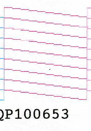

Epson P50, картриджная СНПЧ, чернила Lomond. Печатаю немного, для себя. Так получилось что пару дней не печатал. Сегодня запустил печать, тест дюз показал что нужна очистка, програмно чистил несколько раз, все вроде встало на свои места и вот внезапно черный цвет "сьехал" весь вправо. Пролопатил всю эту ветку, но похожей ситуации, как у меня, не нашел. Прошу Вашей помощи.
| Сообщение #434 Отправлено 01 февраля 2013 - 20:46
Три варианта: слить и заправить чёрный канал по новой, разбавить чернила или сменить чёрные чернила. Разумнее всего это сменить на чёрные чернила на L800.
| Сообщение #435 Отправлено 06 апреля 2013 - 23:17
Фантастика! Я бы предположил, что вдоль дюз чёрного растянулась капля... или какая-то дрянь, типа волоска, прилипла к пластине, аккурат рядом с дюзами чёрного... olbrayt33, не поделитесь, чем закончилось и какова была причина (если установили)? Чертовски интересно!

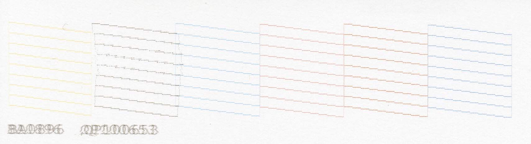

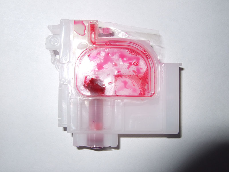

"Плывут" цвета красные. То LM то M. Как тут писал http://reseters.ru/...ndpost&p=261012 началось все с M. Сейчас начала косячить и LM. При усиленной прочисте то появляется цвет один и уходит другой то наоборот. У меня возникло впечатление что с головкой всё в порядке т.к. если бы она забита была то вообще одни и теже дюзы не показывались. А тут то печатает все дюзы на одном и пропадают на другом, то наоборот. Начал разбираться дальше, решил разобраться в системе подачи чернил. Так все четыре цвета которые всегда печатают хорошо и безпроблемно хорошо отсасывались шприцем из емкостей, а у LM и M не шли, приходилось с силой высасывать шприцем. И тут всё стало ясно что проблема в картридже который устанавливается на головку. Наверное в нём забился фильтр. Можно где-нибудь приобрести оригинальный картридж на epson L800?

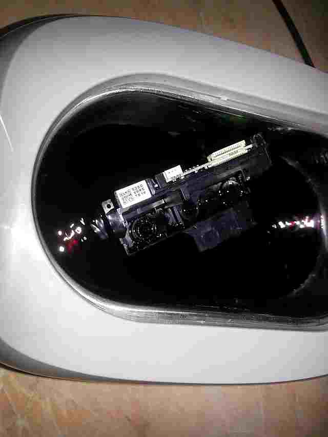

| Сообщение #438 Отправлено 23 ноября 2013 - 16:09
И в продолжении косоструя и УЗ-ванны.

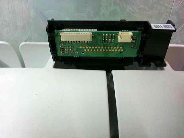

Сегодня знакомый позвонил и сказал - делел уборку в гараже и нашел epson 1160 - ничего не печатает. Грит - можно ли починить. Я говорю - привози. Привез.... Картриджи отдельно в пакетике -чтоб не испортились
/> Вообщем без картриджей с незапаркованой башкой лет 7-8....
Ну да ладно - поехали .
Снятие головки - двухчасовая отмочка - 4 сеанся УЗ-терапии (с легким давлением сверху) по 3 минуты с перерывами минут 15 и сохнуть.
Состояние головки было ... (ну разве что не нагадили на нее.) Закупорка полная.
процесс реанимации на фото:
Это поступило..
Квасим-с
УЗ-терапия
Дождевой тест
Полученый результат
Сушим-с
С Уважением
Это поступило..
Квасим-с
УЗ-терапия
Дождевой тест
Полученый результат
Сушим-с
С Уважением
