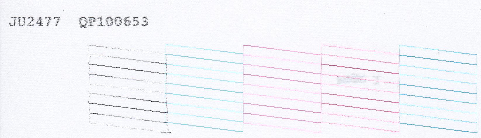

Предлагаю на суд общественности еще один пример искривления дюз.
Это ситуация уже после различного шаманства типа штатных прочисток дюз, печати цветовых заливок и т.п.
Изначально все цвета на тесте плавно загибались внизу на право.
Теперь все цвета вроде выправились, а вот с черным ерунда.
Каков будет приговор ?
Принтер Epson RX 610
СНПЧ CISS
Чернила InkTec
Как вариант причины - принтером не пользовались какое-то время, хотя не очень продолжительное.

| Сообщение #254 Отправлено 02 ноября 2009 - 21:34
nggctts
Сказать "чернила инктек" это все = что сказать "чернила"
У ИнкТека много серий и очень много неудачных серий.
Другими словами ИнкТек ИнкТеку рознь.
И чаще всего, проблемы возникают как на черном цвете, так и на желтом.
Кроме того, СНПЧ CISS это приговор для принтера.
С такой СНПЧ нормальная работа принтера невозможна.
Ржавые пружинки навсегда забивают каналы ПГ. Восстановить принтер почти нереально.
Такие дела...
Такие дела...
| Сообщение #255 Отправлено 02 ноября 2009 - 22:36
Черным надо пользоваться.
Какой тут диагноз нужен, все и так написано.
Пластина дюз в говне. СкВс перелив или в процессе натекло.
Желтый "как класс" отсутствует?
| Сообщение #256 Отправлено 03 ноября 2009 - 09:32
Итого - сразу в помойку, или можно попробовать что-то сделать ?
И СНПЧ и чернила можно заменить, не велика потеря.
Хотя СНПЧ от RDM-PRINT выглядит как брат-близнец прямо-таки. Есть подозрение, что собираются из тех-же китайских компонентов.

| Сообщение #257 Отправлено 03 ноября 2009 - 13:03
Зайдите на resetters.com и вверху страницы увидите реквизиты представительства SuperPrint в Москве.
Вот из того и можно купить...
А RDM не только "выглядит" но и является братом близнецом того хлама, что у Вас стоит под видом СНПЧ.
Только я бы сначала убедился в работоспособности самого принтера.
Ржавчина с пружин картриджной СНПЧ забивает каналы ПГ так, что очистить их нереально.
Возможно Ваш принтер никогда уже не сможет работать нормально.

Episode,
так вот как бы это выяснить, потерпевший уже труп или это еще лечится ?
BR,
nggctts
BR,
nggctts
| Сообщение #260 Отправлено 03 ноября 2009 - 17:19
Нельзя сказать, что это просто и дешево.
Нужно запасаться терпением, промывочными жидкостями, бутербродами, обратными отсосами и оригинальными картриджами.
Только оригинальные картриджи на фотобумаге могут дать полную картину состояния дюз.
Все, абсолютно все есть в ФАКе.
з.ы. иногда, новый принтер дешевле, чем реанимация старого...
