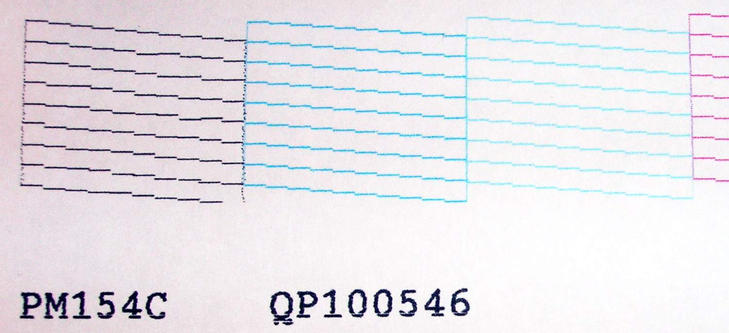

|    Сообщение #283 Отправлено 01 декабря 2009 - 18:27   artemiy
Все зделал как Episode.Картина вроде бы как бы не изменилась. Фото прилагается.
Прикрепленное изображение: DSCN549900.jpg
Еще вариант - снять голову и попробовать промыть ее, но пока некогда, да и боизно :).

|    Сообщение #287 Отправлено 01 декабря 2009 - 19:31   Episode
Думаю, artemiy сам решит, что ему делать.
Небольшой прогресс, в сравнении с предыдущими сканами - наблюдается.
Если бы тесты проводились на фотобумаге, да еще и сканировались а не фотографировались, то была бы вообще песня.
ИМХО, настойчивость в промывке даст пусть не 100% результат, но для печати рефератиков - пойдет.

|    Сообщение #289 Отправлено 04 декабря 2009 - 14:26   artemiy
Сделал тест на фотобумаге (обычная) и отсканировал, как просил Episode. Тест прилагается. Прошу вынести объективную оценку тому, как печатает принтер и посоветовать, что можно еще и как сделать. Новый я все равно покупать не стану, да и нет сейчас таких.

|    Сообщение #292 Отправлено 04 декабря 2009 - 16:03   Episode
Просмотр сообщенияartemiy (4th December 2009 - 03:32 PM) писал:
Все чернила COLORS
У Вас автомобиль марки "автомобиль", и производит его "производитель". И цвет Вашего автомобиля - "цвет".
Но если Вы хотите возить свою задницу а не ходить пешком, купите черный BMW Баварского концерна.
Таких чернил, никогда не было, нет, и никогда не будет. Вас обманули.
Фотки печатает хорошо
С таким тестом дюз, принтер не может печатать "хорошо".
Просмотр сообщенияartemiy (4th December 2009 - 02:26 PM) писал:
Слить помои, простите, то, что Вы называете чернилами, в унитаз, промыть, заправить чем нибудь менее крутым, но проверенным на практике, возможно, что-то изменится. Но строить какие-либо прогнозы после использования той цветной жидкости - очень сложно.
|    Сообщение #293 Отправлено 04 декабря 2009 - 16:45   artemiy
Просмотр сообщенияEpisode (4th December 2009 - 05:03 PM) писал:
А что в них не то, кроме черного, конечно. Хотелось бы взглянуть на хороший тест дюз и сравнить его с моим для наглядности.
В нашем городе не так просто найти хорошие чернила, хотя один раз покупал OCP. Ну что ж буду искать.

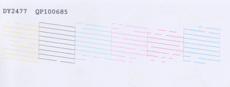

|    Сообщение #297 Отправлено 12 декабря 2009 - 12:18   Modeller
Здравствуйте ! У меня проблема с RX690 ... Чернила Inctec от Resetters, капсулы , доноры типо офис. Вот тест дюз:
Прикрепленное изображение: 1.jpg
По совету товарища Episode перелопатил форум ... мои действия :
1. 20 бутербродов с прочистками - не помогло
2. Шприцы с промывкой на илы приёмников чернил, с закваской на пол дня , потом на сутки - не помогло
3. Подьём опускание доноров, принтера - не помогло
На свой страх и риск быть забаненым на 3 суток , прошу совета у специалистов - что делать ! :unsure:
|    Сообщение #298 Отправлено 12 декабря 2009 - 13:27   Tack
Хм... Именно с этой моделью, по отзывам компетентных людей с этого форума, капсулы работают нестабильно. Рекомендуют либо поменять на качественную картриджную СНПЧ, либо попробовать чернила с другой (меньшей) вязкостью
|    Сообщение #299 Отправлено 12 декабря 2009 - 16:53   Modeller
Просмотр сообщенияTack (12th December 2009 - 03:27 PM) писал:
Так и что вы посоветуете , судя по форуму многие советуют WWM ... :unsure:
|    Сообщение #300 Отправлено 12 декабря 2009 - 16:56   Episode
:unsure: Советуют WWM???
В принципе, да, для того, чтобы убить принтер, лучше, наверное, не придумать...
