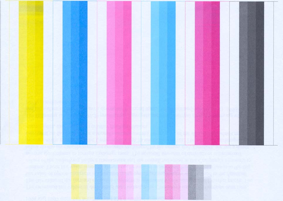

Последний BRS тест, все цвета в норме, кроме желтого, кажется, грязнее этого еще не был.

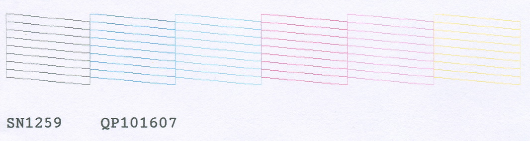

Кривой Тест дюз Дюзы есть но косят

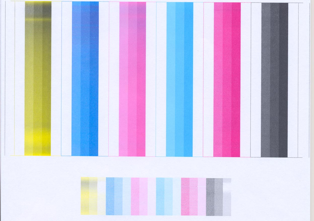

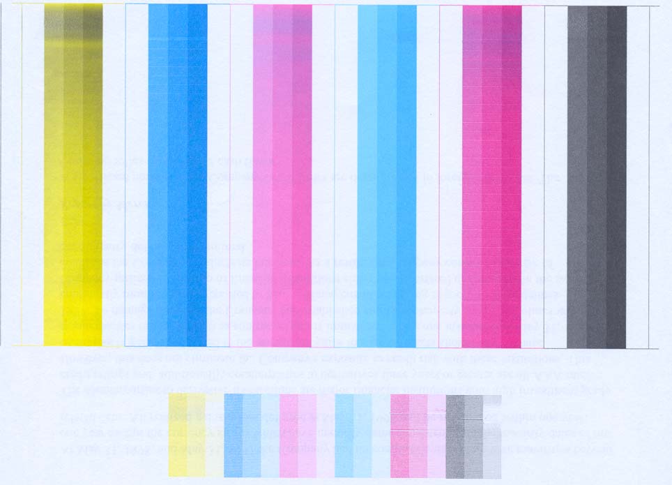

| Сообщение #223 Отправлено 10 июля 2009 - 13:14
Я сам уже от этого с ума схожу
Как раз главная загвоздка, никак не получается добиться постоянства результатов, сменяются хаотически.
Пост 231 и 217? Тест дюз был утренний, DOT MC1-5 вечером, их разделяет несколько прочисток и смена желтого и светло-голубого картриджа
А вот эти 2 теста была распечатаны друг за другом, на одной и той же бумаге, никаких прочисток между ними. Эти тесты я впервые распечатал только вчера, поэтому проследить, как черный менялся, не могу. Но подозреваю, что он был таким всегда, так как на BRS тесте третья полоска черного, светлая, всегда была с пропуском. Это пока единственное, что не менялось за все время.
Вот, свежий пример, 2 теста подряд, прочистка ПГ был за час до этого, после еще ракель почистил:
Печатал на отработанных листах, только чтоб динамику изменений проследить. Что было потом на желтом цвете: чище, чище, чище, напечатал фото (без изменений), грязнее, чище. Можно гиф делать. После того, как я это написал, тест стал совсем грязным, потом чище. Единственная закономерность, пурпурный с желтым ведет себя синхронно, когда желтый грязнеет, тогда же и пурпурный. С остальными вроде ничего не происходит. Мне кажется, это электроника с ума сошла. На 45ой стр. сервис-мануала идет изложение проблем с качеством печати. "White streak / abnormal discharge" вроде бы больше всего подходит. Указывается причина "Poor connection of the Head FFC". Вторая причина, "A malfunction of the Printhead" мне совсем не нравится :D Еще я думал, может что-то такое есть в или на ПГ и гоняется туда-сюда прочистками и при печати, но синхронность загрязнения цветов говорит не в пользу этой версии.
Чорт, грязный желтый, голубой и светло-пурпурный. Пурпурный относительно в норме:
Я не знаю, что думать

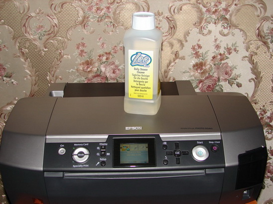

Есть!!! Найдено действенное средство в борьбе с кривоструем! Преамбула: после годичного использования водорастворимых чернил ОСР, начали кривоструить около половины сопел с жёлтым цветом, причём начали дружно, без "предупреждения". Неоднократные попытки прочистить дюзы с помощью раствора нашатырного спирта методом бутерброда привели к незначительному, и, к тому же - временному - улучшению. Также не увенчались успехом попытки прочистить дюзы прокачиванием с помощью шприца через них всё того же раствора нашатыря... После всех манипуляций в конце концов лишь несколько изменились "направления" кривоструев. Поскольку такое положение вещей меня в корне не устраивало, пошёл на эксперименты. Памятуя о категорическом запрете гуру форума использовать для прочистки Cilit, избрал другое средство, аналогичное по назначению - L.O.C. фирмы Amway, и вот - спешу поделиться полученным опытом и радостной новостью: кривоструй в моём конкретном случае побеждён!!! И, что самое приятное - побеждён бескомпромиссно: тест идеален. Причём, прокачки через дюзы не потребовалось - всё решил трёхкратный "бутерброд": дважды в пропорции средства 1:1 с дистиллатом, и в конце - без разбавления. Каждый "бутерброд" - по 5 минут. Ну, и вот, герой сезона
А вот результат (к большому сожалению, не сохранил тесты с кривоструем):

| Сообщение #233 Отправлено 30 октября 2009 - 20:02
где то я уже слышал про это средство в качестве промывки для принтера, кстати есть у меня одна башка кривоструящая после ОСР нодоть попробовать

| Сообщение #236 Отправлено 30 октября 2009 - 20:23
По приведенному качеству утверждать сложно, но полагаю идеал еще не достигнут.
Рекомендую приглядеться к границе LC и М.
Нужен тест на фотобумаге и в нормальном разрешении.

Искатель (30th October 2009 - 08:23 PM) писал:
На фотобумаге - не проблема... Но как же я здесь размещу картинку с хорошим разрешением? Сейчас повнимательней присмотрелся к оригиналу теста - Вы правы, граница в трёх секторах слегка "гуляет". Беру свои слова об идеале обратно. Впрочем, я имел в виду, главным образом, жёлтый: это он был проблемой, от которой мне хотелось избавиться во что бы то ни стало. И вот с жёлтым-то порядок. Во всяком случае, в сравнении с тем, что было до успешной прочистки.
