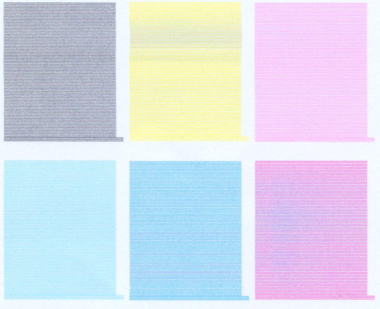

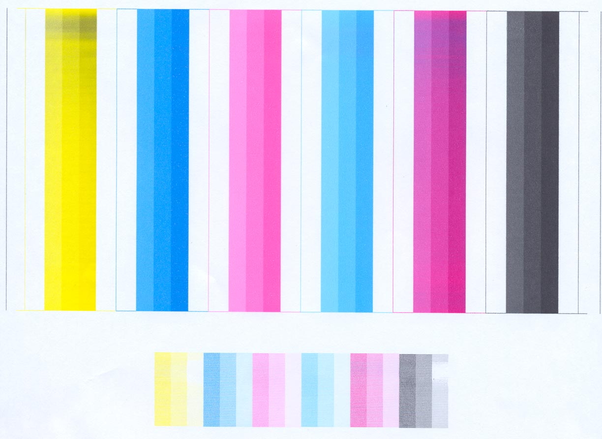

Да пока проблему не решил, что СНПЧ ставить, может весь принтер на свалку истории скоро отправится.

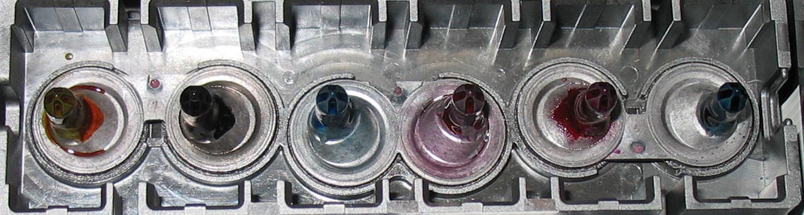

а еще бы посоветовал - сними желтый картридж, дунь в голову чернилами желтыми (шприц с переходником от капельницы) и снова поставь картридж желтый, только другой (возможно новый)
Опять что-то страшное требуется :D А желтые чернила взять из старого картриджа? Проделать это, не снимая ПГ? Тогда она на капе должна быть? Как бы я все чернилами не забрызгал.
Однозначно, какой-то маленький но важный момент Вы упускаете.
Вы делаете бутерброды согласно ФАКа? Там однозначно и понятно все расписано.
Вроде все делаю согласно FAQ. Жесткая ПЭ пластина, вырезал ее из прозрачной упаковки, в которой обычно продают все эти мелочи типа флешек, наушников и т.п. Высота ее миллиметра четыре, сама капа выдается всего-то на 2 максимум. Так как на туалетной бумаге похоже сэкономили, использовал сухие чистящие салфетки PARITY, сейчас купил от Defender (из описания: "безворсовые салфетки из смешанного волокна (вискоза + полиэфиры) без клеевого наполнителя...Сохраняют прочность при намокании") Из одной салфетки получается две четырехслойных промокашки. Каретка так хорошо на нее заходит, как будто даже не задевает. А туалетная бумага все норовила смяться, плюс после намокания легко рвалась, я все боялся, как бы на ПГ чего не осталось. Как я уже говорил, в качестве промывки использую нагретую дистиллированную воду. Может усилить ее нашатырным спиртом? И отфильтровать смесь от кристаллов ведь надо? Фильтр из марли в несколько слоев подойдет? Делаю бутерброд на 10-15 минут всего.
Вот еще что вспомнил. Наверное, сделать это раньше мешал стыд. При замене одного картриджа я заметил торчащий желтый скотч. Я, идиот, забыл содрать его при установке
