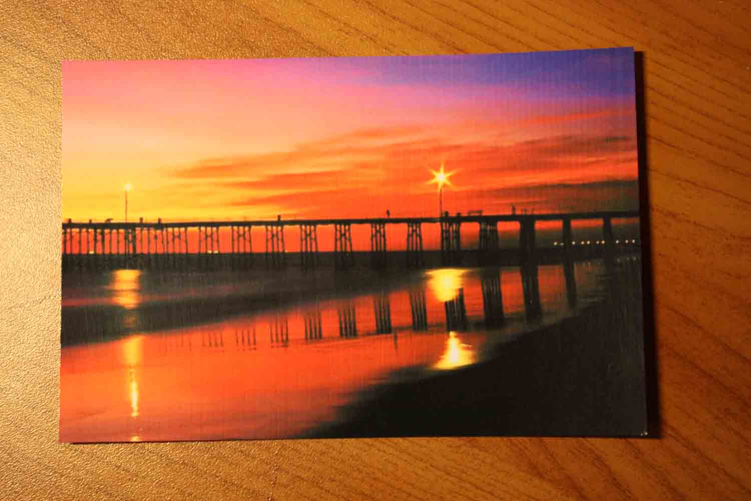

|    Сообщение #169 Отправлено 18 апреля 2009 - 16:38   Раиль
здраствуйте! ситуация следующая: работал R270 нормально на инктеке 9х, решил поменять. Начал жутко полосить на красном фоне и в тенях все что не черное но близкое к этому...купил новый r290 поставил новую снпч того же производителя что и чернила, месяца не прошло полосит в тех же областях. тест дюз кривой на красном именно, т.е. его разносит, где-то сразу две лесенки в одну линию,где то они какие то двойные, вертикальные точки тоже к низу косят, сегодня пропечатал фото на документы черно-белое отпечатал с красноватым отливом. тех.спец. посоветовал проблемный цвет сменить на чернила другой марки - не помогло. при чем на оригиналах тоже полосит, что делать, то? бутеры, нагретая промывка с помощью пзк - не дает результата.
Прикрепленное изображение: IMG_3407.jpg пример фото
|    Сообщение #170 Отправлено 18 апреля 2009 - 16:47   BadWolf
На какие чернила поменяли ? тест дюз сделайте на фотобумаге для оценки состояния ПГ.

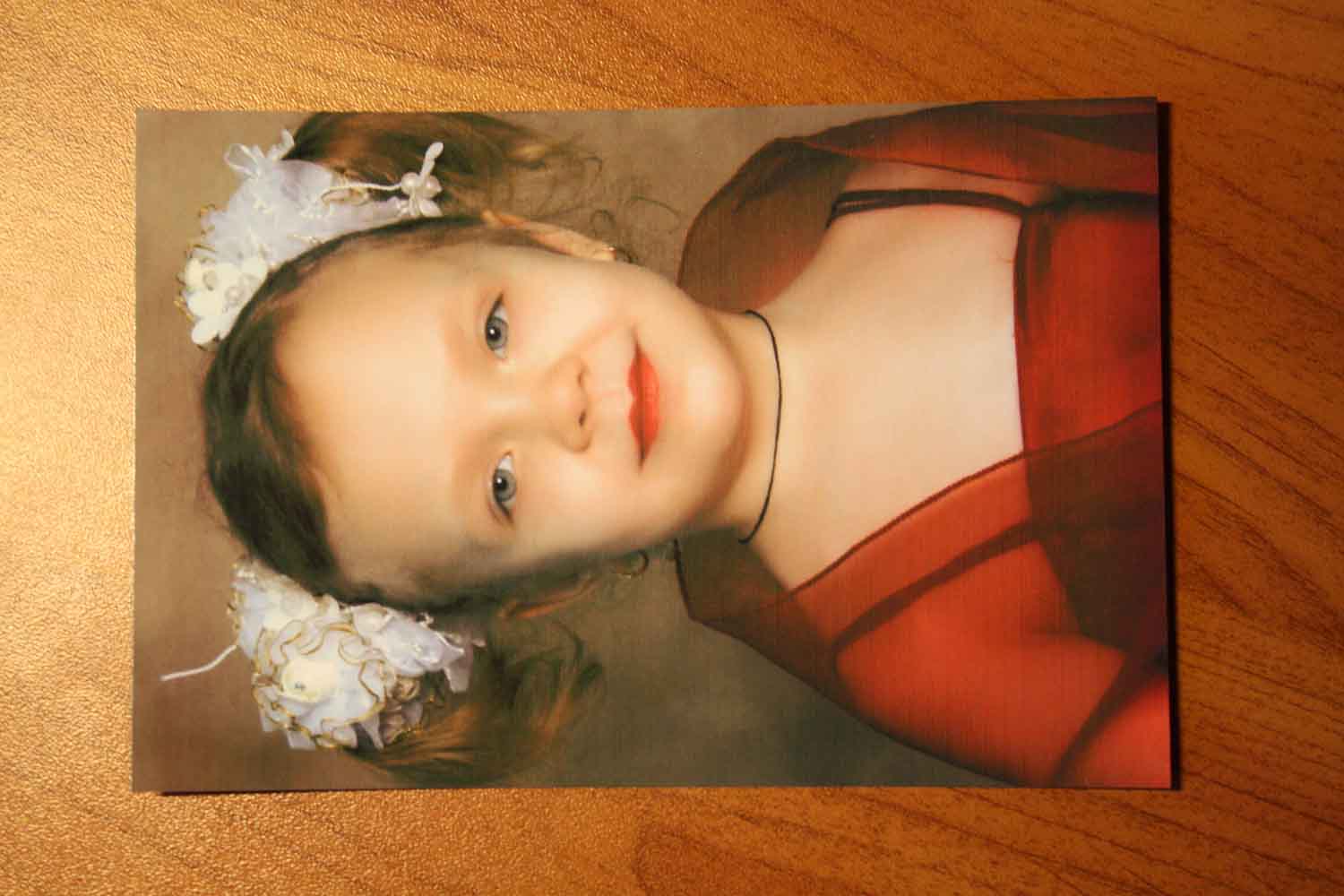

|    Сообщение #171 Отправлено 18 апреля 2009 - 16:49   Раиль
  • Прикрепленное изображение: IMG_3408.jpg
|    Сообщение #172 Отправлено 18 апреля 2009 - 16:52   BadWolf
Красивое фото.
Какая СНПЧ или ПЗК использованы ?

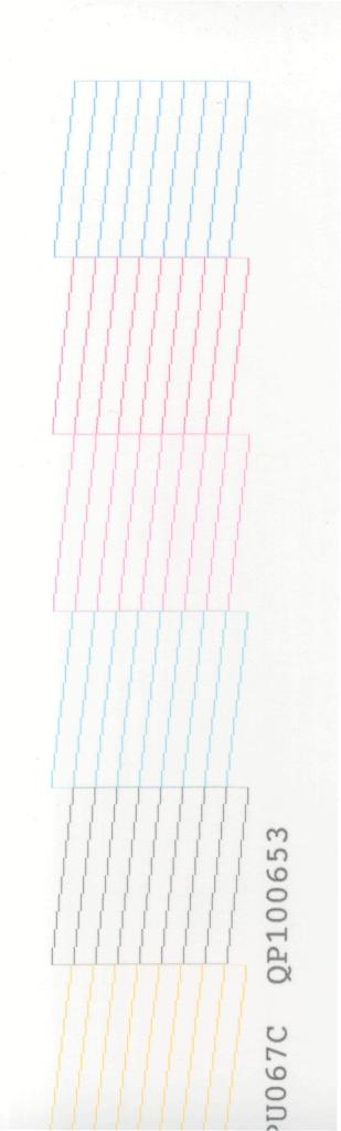

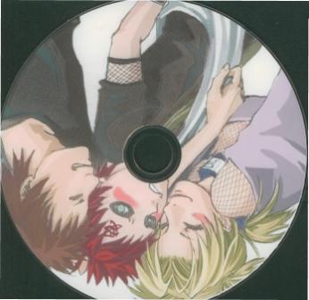

|    Сообщение #178 Отправлено 29 апреля 2009 - 09:36   Andy2004
Добрый день, у меня возникла следующая проблема:
Печать фотографий идеальна (на мой взгляд), но при печати текста или на дисках черный цвет печатается как бы распыленным, подскажите специалисты, в чем может быть проблема?
Принтер R295, СНПЧ EconoPrint, чернила Inktek IT6-E0009/100 (были в поставке с СНПЧ новых еще не покупал).
Прикреплен тест дюз, увеличенна часть с черными дюзами и текстом, и отпечаток на диске (там где цвет серый в точечку должен был быть сплошной черный цвет).
  • Прикрепленное изображение: 10003_.jpg
  • Прикрепленное изображение: 10002.JPG
  • Прикрепленное изображение: 10001_.jpg
|    Сообщение #179 Отправлено 29 апреля 2009 - 22:18   Andy2004
PS к предыдущему посту.
Пробывал вечером печатать текст на обычной бумаге, текст читаемый вплоть до шрифта размером в 4 пункта (при условии что режим печати выбран - обычный текст), если печать выполнять тем-же размером шрифта но в фотографическом качестве - прочесть текст невозможо (сильное двоение). Незнаю, норма это или нет, и если нет, то как боротьсч с этими проблемами.
С нетерпением буду ждать ваших советов, и зараннее благодарствую.

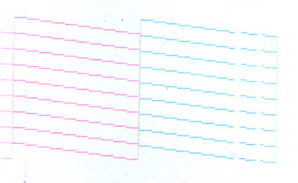

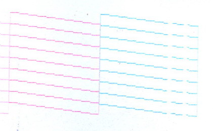

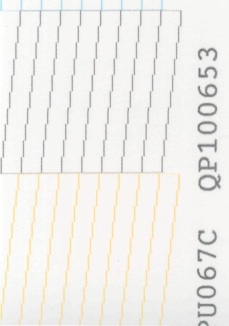

|    Сообщение #180 Отправлено 11 июня 2009 - 09:18   Игорь 1976
Здраствуйте, у меня принтер 270, чернила интековские. Вчера печатал фотки, вдруг пропал голубой цвет причём резко не оставив не одной дюзы.промывки и прокачки результата не дали. Дюзы промыл промывкой, убедился что чернила подходят к дюзам без проблем. поэтому предположил что дело в эл. части. Попробовал поменять эл.шлейф от другого 270, предположив что он мог переломиться- появились все цвета, но уже на синем появился интересный эффект, который виден на прикр. файле, т.е интервалы в тесте и тест дюз синего цвета на 0,5 см шире, чем другие цвета. Кто может помочь в определении неисправности буду признателен.
Прикрепленное изображение: 2009_06_11_11_12_04_0175.jpg
