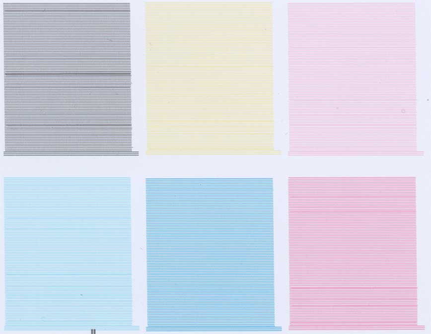

Здравствуйте.
2 дня безуспешно борюсь с кривоструем - ничего не помогает.
- Принтер Epson R800
- СНПЧ капсульная superprinter (от resseters) версия PRO.
- Чернила InkTec пигмент (от тех же resseters).
Принтеру 3 месяца, печатаю каждый день в небольших объёмах (в среднем 20-25 листов А4 в день).
Печатаю от обычных рефератов с картинками до фото 10*15...А4.
Бумага офисная обычная 80г/м2 Xerox, глянцевая Epson premium 255г/м 10*15, А4. Иногда на матовой.
Никаких проблем не встречал, постоянно проверял дюзы тестом.
И вот вчера утром после печати фото на А4 епсоне заметил полосатость. Как оказалось - кривоструй на мадженте, сканы прилагаю.
И при автоматической прочистке дюз видно, что маджента косит.
Попробовал несколько прочисток - ничего не помогает, в том числе усиленная прочистка из SSC.
После многочасовго листания форума решил попробовать другие методы.
Попробовал наливать в капу промывки для пигмента, парковать головку и так оставлять на час. Результата нет.
Попробовал бутерброд: ситуация не изменилась.
Попробовал промывать сверху (вместо чернил - промывку). Результата нет.
Попробовал обратный отсос (аккуратно). Результата можно сказать нет (может чуть сместилось в положительную сторону). Повторная процедура не изменила ничего.
Извечный вопрос - что делать ?
И ещё нюанс. На R800 нет рычажка, который разблокирует ПГ. Приходится нажимать на кнопку замены картриджа и выключать принтер из сети.
При этом капа от ПГ находится на приличном расстоянии и бутердброд из пластиковой затычки и промокашки просто не достаёт до ПГ. Приходится выкручиваться и утолщать эту систему. А вот во время прочистки капа поднимается/опускается туда сюда. Пробовал поймать момент, когда капа приподнимается, однако при этом ПГ немного цепляет капу при парковке. А если ещё положить затычку и промокашку - совсем цепляет, промокашка съезжает. Вопрос - какое из положений для бутерброда подходящее ? Предполагаю перое.

Не выдержал - снял ПГ. Пополоскал её часик в промывке, немного обратного отсоса. Эффекта нет. Косоструй имеет место быть.
Есть смысл поставить отмокать на 12 часов (или более) ?

Попробовал отмачивать ПГ 12 часов. Снял, поставил в промывку, сверху шприц. Утром вернул всё обратно, тест дюз. Помогло процентов на 30-35. Косить стали меньше, однако всё равно косят и при печати фото заметна полосатость.
Попробовал на вторую ночь повторить процедуру. Результат нулевой.
Пробовал прокачивать промывку под давлением и обратный отсос - ноль.
Пробовал поднимать принтер/доноры - результат нулевой (правда не ждал, печатал через пару минут). Но ранее никаких проблем не было при этом же уровне в донорах и их позиции.
После всех манипуляций картина одна и та же (одни и те же дюзы в одном и том же направлении), что наводит на мысль о их засорении.
Как лечить ? В СЦ пока везит не хочется, возможно стоит применить какие-то более агресивные промывки?
Читал про использование синего ММ, однако отзывы как положительные, так и отрицательные. У кого-то всё ок, а у кого-то начинают пылить дюзы и др. проблемы.
Вобщем, что можно попробовать сделать?

Попробовал на 40 минут шприцы через кембрик. СММ грел 50-60 градусов.
Затем отсос. Ничего не изменилось. В тех же местах в те же стороны.
Фо делать ?
Увеличивать время и дозы?
