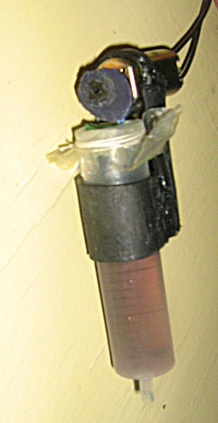

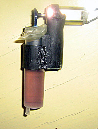

Итак, мои злоключения подходят к концу, тест дюз почти в норме,по вертикали все дюзы встали на свои места, и лишь одна дюза осталась чуть чуть смещена
по горизонтали.
что делалось:
1 промывки нашатырем(разбавленным по правилам) - не помогли.
соорудил такое устройство- взял 20-ти кубовый шприц, срезал верхнюю часть там где упоры под пальцы, натянул в 2 слоя презерватив,
перевязал ниткой, чтоб получилась упругая мембранка.
нашел маленький моторчик типа МД сделал на него эксцентрик, на презик сверху наклеил кусочек пластиковой бутылки, что эксцентрик по нему ездил,
а не по резинке, примостырил моторчик к шприцу, чтоб эксцентрик давил на резинку, залил шприц на 2\3 промывкой , подошву головки поставил в промывку,
одел свое устройство на проблемный цвет(Черный), на остальные цвета по маленкому шприцу с промывкой (Штоб не засохли) и подал напряжение на эл.двигатель)
проработал он где то в общей сложности 20 минут.
2. промыл катридж, и заменил в нем чернила, залил интек
3. собрал все на место, сделал тест дюз и ..... ничего нового проблемы остались.
4 на следующий день после прочистки сделал тест и увидил положительные сдвиги - одна дюза встала на место,
еще через два дня все встало на свои места.
может это все таки чернила новые головку промыли ???
или все таки комплекс мероприятий помог?
по горизонтали.
что делалось:

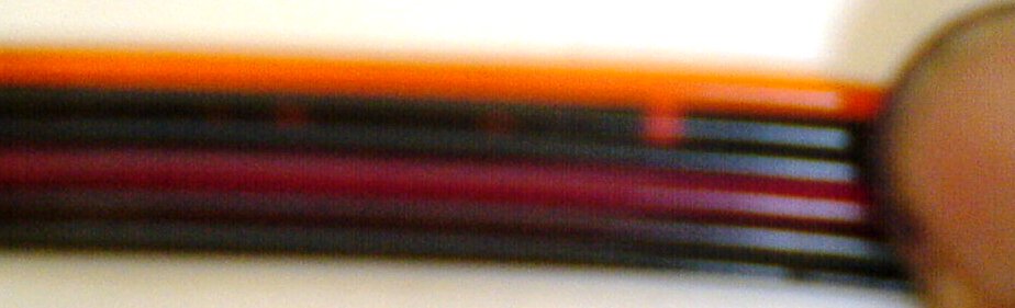

Забавно.
Моё мнение: лучший способ избавиться от полосатостити - сменить ПГ.
Лучше - принтер.
Фрагмент отпечатка А4. Камера 1DS. Принтер Эпсон R270, печать быстрая, двунаправленная.
Лучше - принтер.
| Сообщение #107 Отправлено 28 июля 2008 - 19:41
ЮХа (28th July 2008 - 08:12 PM) писал:

| Сообщение #109 Отправлено 30 июля 2008 - 20:10
на фото на чёрном пропуски - это не воздух, а отслоение из чернил "бронзинга" (качество, не очень, торопился)

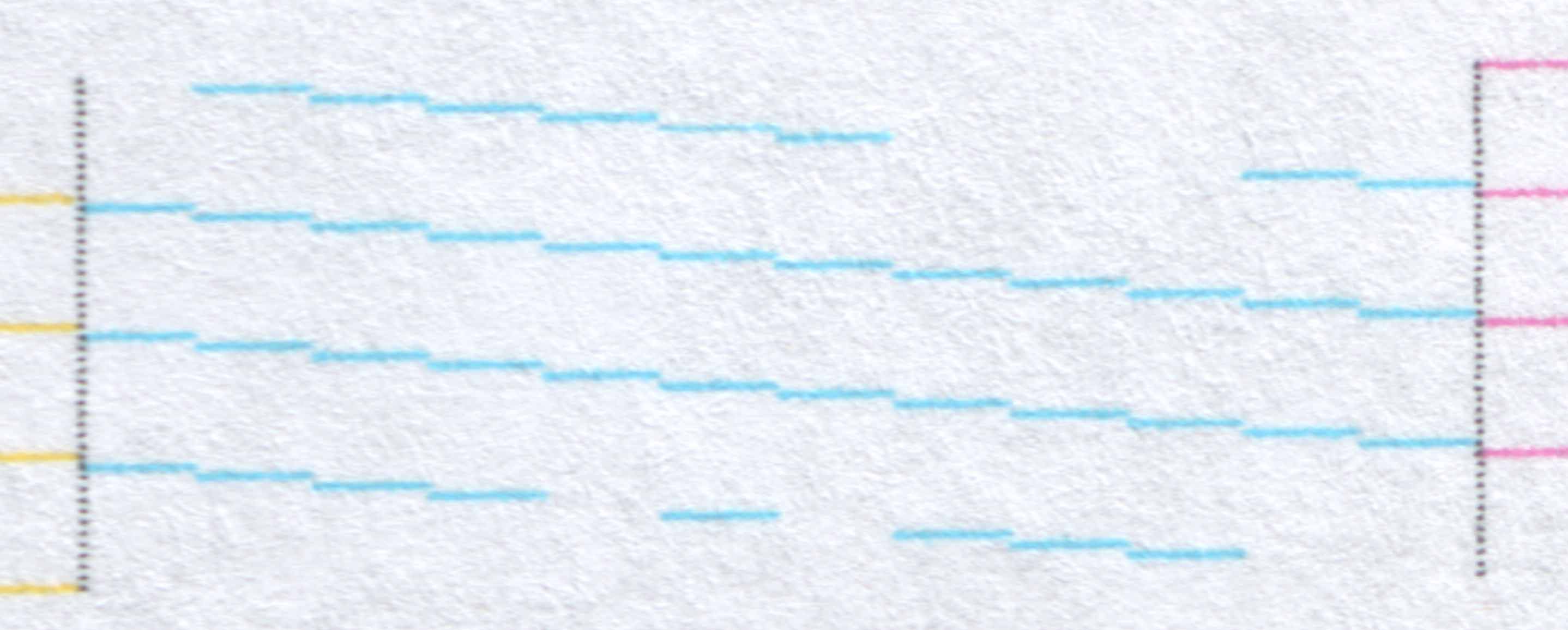

| Сообщение #120 Отправлено 04 февраля 2009 - 15:19
А можно пожалуйста чуть поподробнее вот здесь: "промывка шприцом методом обратного отсоса, отмачивание, печать заливки, опять промывка"
На всякий:
epson photo 750
СНПЧ не знаю какой модели, могу если че написать откуда заказывал (сейчас не пишу, вдруг за рекламу сочтете)
СНПЧ картриджный
чернила - "Водяные InkTec для Epson Photo 750,790,810,830,870 890,895,900,915,925,935,1270,1290,2000 (6 по 100мл)"
принтер года 4-5 не печатал, после промывки восстановилось почти все, кроме Light Cyan, некоторые дюзы никак не хотят печатать. Вот тест, выложу тока от Light Cyan, т.к. другие нормольно печатаются. Тест распечатан на обычной А4 80г/м2; и еще, какой код у Light Cyan цвета, чтоб в фотошопе вставить?
