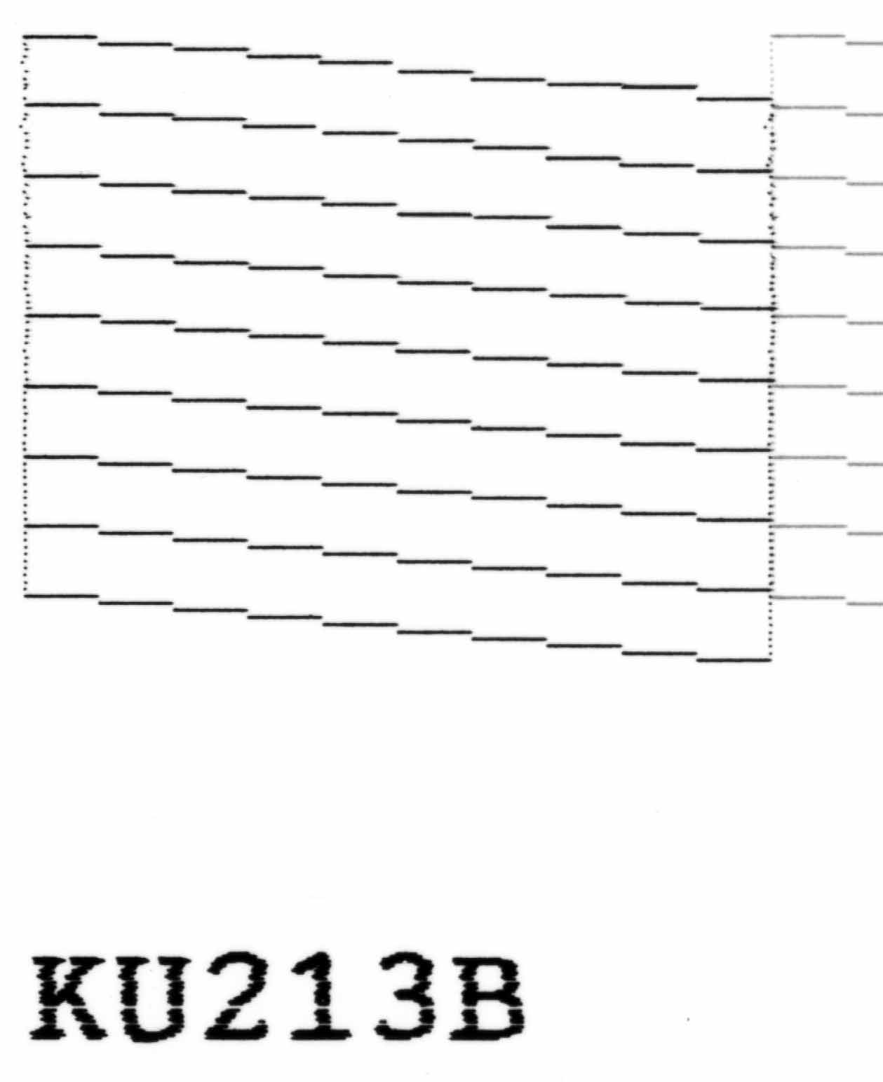

Р300, вот такой тест дюз - только одна верхняя дюза смещена, а вот вертикальные "точечки" вразброс, из-за чего текст качественно не печатается.
Я так понимаю, вертикальные 10 точек в ряду соответствуют количеству 10 дюзам в том же ряду, да? Если "лесенки" более-менее нормально отпечатаны, то почем утакой большой разброс у "точечек"? И, главное, как это лечится (и от чего происходит)?

Egud (20th June 2008 - 02:43 PM) писал:
"Лесенки" отпечатаны не "более-менее нормально", а "никуда не гоже".
"Точечки" и "лесенки" связаны напрямую. Обратите внимание на то, что сдвинутая "точечка" соответствует сдвинутой "лесенке".
Лечится чтением форума и ФАКа, происходит от применения левых чернил или лени промывать ПГ перед сменой чернил.

Если сравнивать мой тест дюз с тестом, приведённым в начале темы, то мой, ну почти что, идеален, если не считать вехней дюзы справа.
Ну, теперь хотя бы точно буду знать, что "лесенки" и "точечки" напрямую взаимосвязаны! Раньше на это внимания не обращал...

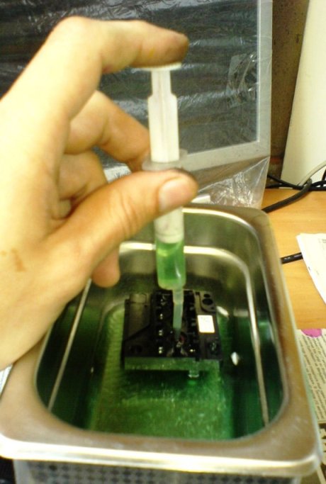

Egud ультразвуковая ванна + ММ, лучшее средство!
толкаем в ПГ промывку 50\50 с воздухом, главное погружать голову на 5 мм в промывку, не глубже!
достаём голову из ванночки и тянем шприцом через сопла воздух, делать только в воздухе !

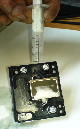

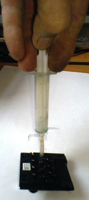

если нет ванночки есть ещё способ: пену в шприц и толкать пену с воздухом можно сильно, но не переусердствуйте, потом тянуть в шприц, потом толкать и т.д.! можно повторять много раз , потом только воздухом, и главное-убирает кривоструи!
