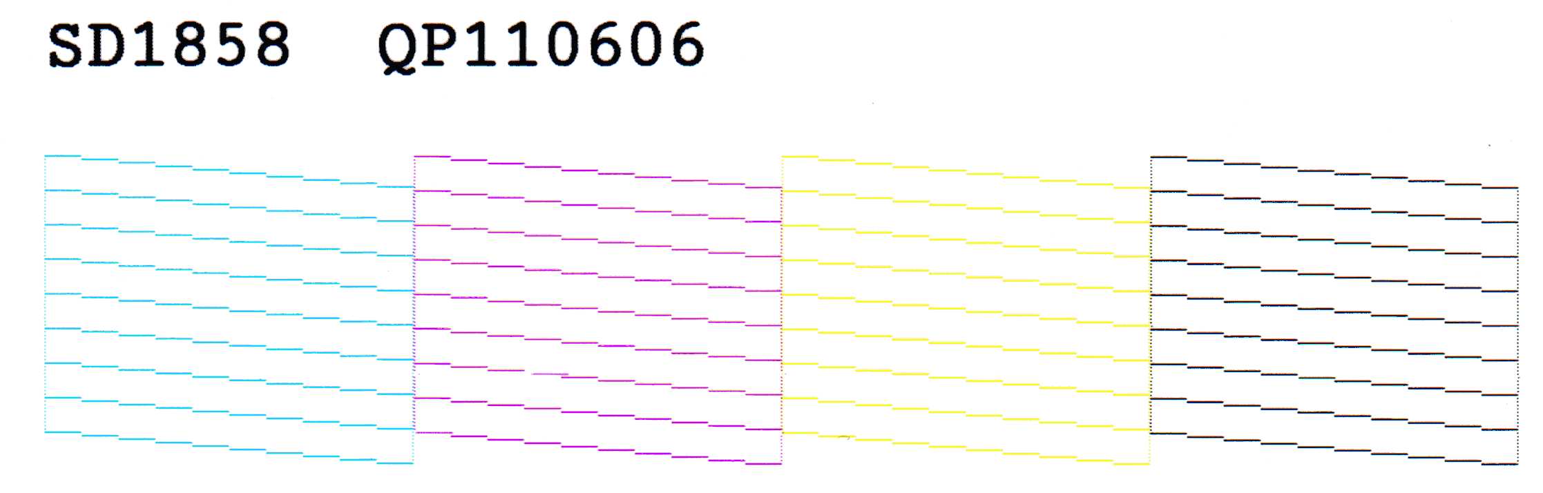

Доброго времени суток Вам. Вот и мой принтер начал не заметно, но полосить.
1. EPSON STYLUS POTO RX520
2. СНПЧ заказывал у вас. Какая она не знаю, осмотрел всю коробку - ничего не нашел. Прикрепленное изображение: monthly_02_2009/post-26689-1234732903.png
3. Чернила WWM произведено в Украине (так на бутылке написано). Тоже заказывал у вас. Воздушные трубочки доноров установлены на уровне выхода листа. Заправлены на половину (точнее, краски осталось половина бутылок 100 мл.)
4. Печать производится на разных носителях, в основном на обычной бумаге 80 г/м2
5. Затрудняюсь ответить, когда начались проблемы. Но мне кажется, что началось после вот такого случая. Печатал фотографии на фотобумаге формата А4. Первая фото вышла нормальная, вторая: начало миллиметров 20 нормально, а всё остальное вообще без красного цвета. После запуска прочистки всё стало на место. Но стал замечать на тесте дюз, что одна чёрточка красного немного сдвинута. Но может эта чёрточка давно так сдвинута, короче, я не уверен когда это началось.
6. Статус-монитор принтера ничего не сообщает.
7. Скан теста дюз выполнен на фотобумаге EPSON Premium Glossy
Прикрепленное изображение: img214.jpg
Как поставить на место одну черточку красного цвета на тесте дюз? Что может помочь в таком случае или как это лечить?
А вообще посмотрите своим опытным глазом на тест, может там еще что-то не так?
|    Сообщение #127 Отправлено 15 февраля 2009 - 23:38   koka
Бутерброд...для начала...
|    Сообщение #128 Отправлено 16 февраля 2009 - 00:00   Tack
Мой вам совет- поменяйте чернила на другую марку. Желательно в оригинальной заводской упаковке (InkTec, InkMate, OCP, DC Tec)
Одна косящая дюза- это только начало, потом в один далеко не прекрасный день они у вас вылетят группами.

|    Сообщение #130 Отправлено 16 февраля 2009 - 16:33   Trute
Task
Неужели если я заменю чернила, кривая дюза встанет на место? Может быть ваш совет и пригодится, но не в этот раз.
Сейчас меня интересует, как это можно вылечить и можно ли?
|    Сообщение #131 Отправлено 16 февраля 2009 - 17:11   Tack
На чернилах ЦЦЬ вы будете постоянно бороться с косящими и пропадающими дюзами. Если вам нравится устранять следствие, а не причину, то применяйте прочистки, промывки, бутерброды и т.п. В итоге вы либо угробите принтер либо все таки поменяете чернила. Принтер ваш и решать вам.

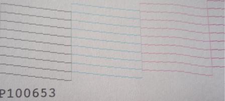

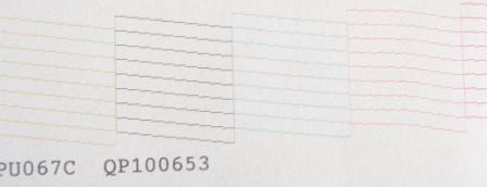

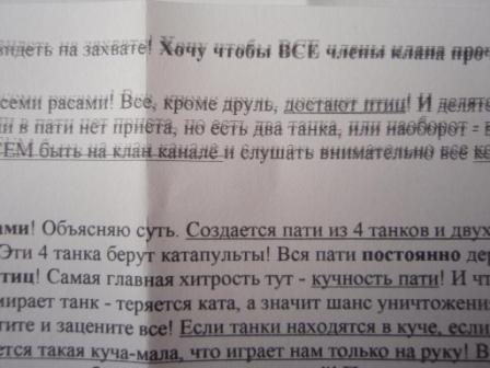

|    Сообщение #133 Отправлено 17 февраля 2009 - 14:07   Andy2004
Уважаемые знатоки, подскажите пожалуйста как мне быть.
Есть принтер Epson Stylus Photo R295 (куплен 2 месяца назад).
На него сразу была установлена система непрерывной подачи чернил типа SuperPrint. Чернила используются еще те, которые шли вместе с СНПЧ (InkTek), без дозаправок. Сам я уже устанавливал с десяток подобных систем на различные принтеры, но с такой проблемой столкнулся впервуе. При установке СНПЧ в первый деть принтер так печатать нормально и не захотел, ни как не пробивались черные и желтые чернила, заночь он отстоялся и два месяца печатал без сбоев, просто отлично. Но вчера возникла проблема: при печати черного текста в начале страници он очень сильно двоится, но к концу вроде как-то выравнивается, а вот при проверке дюз с черным цветом все отлично, но светло-малиновый начинает давать очень сильную волну. Подскажите пожалуйста из-за чего может возникнуть такой косяк, и как его исправить? Вот еще нюанс - при печати в отличном качестве - вроде проблем нет ни с текстом ни с фотками, но при печати в стандартном качестве проявляется проблема с двоением текста.
На скринах приведены:
1. Проверка дюз более общего плана.
2. Проверка дюз с четко выраженной волной в светломалиновом спектре.
3. Распечатка пробного текста.

|    Сообщение #134 Отправлено 17 февраля 2009 - 14:51   Episode
1. Криво уложен шлейф.
2. Грязь на диске энкодера.
3. Грязь на валу каретки.
4. Грязь в бумагоподающем тракте.
5. Дисбаланс в системе (остается только гадать....)
|    Сообщение #135 Отправлено 17 февраля 2009 - 15:09   koka
Возможно укладка...
|    Сообщение #136 Отправлено 17 февраля 2009 - 16:00   Tack
Присоединяюсь - скорее всего проблема в укладке шлейфа, отметьте место "волны", разблокируйте каретку и, перемещая ее вручную, проверьте как ведет себя шлейф в этом месте. Похоже, что колбасит каретку.
|    Сообщение #137 Отправлено 17 февраля 2009 - 16:33   Andy2004
Спасибо, поподу домой - буду пробывать, завтра отпишусь.
|    Сообщение #138 Отправлено 18 февраля 2009 - 09:20   Andy2004
Спасибо за ваши совет.
Вот что мне помогло:
1. Смазал вал каретки силиконовой смазкой
2. Завернул два шарика со старых мышей в пенопласт и положил в каретку (так сказать для эмулирования веса картриджа). В пенопласт завернул для того, чтоб они не шатались в каретке а лежали фиксировано.
Перекладку шлейфа не делал, так как он проложен по клипсам и посажен на двухсторонний скотч (как и было указано в инструкции). Мое мнение - в определенном месте каретка с картриджами приподнималась (может под влиянием капилляров), и тем самым искажалась печать. После утяжеления каретки все вернулось в норму.
Может я и ошибаюсь, может просто принтер постоял сутки в состоянии покоя и все устаканилось). Перед монтированием системы ступил, и не проверил как печатает, может уже все было гуд.
