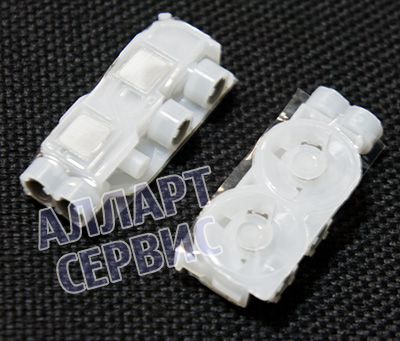

Люди подскажите магазин где можно купить ДК на принтер, не могу найти

ДК
Яндекс первое что находит на поисковой запрос "ДК", это "Дорожный Контроль" и дальше пошли рок группы, дом культуры и прочее но ничего, что хоть как-то было бы связано с печатью.
Вот их сайт, магазина у них нет. http://roadcontrol.org.ua/
| Сообщение #571 Отправлено 10 февраля 2013 - 07:16
Нужен блок демпферных камер (ДК) на RX700, помогите найти
| Сообщение #572 Отправлено 20 мая 2013 - 19:19
Также ищу демферные камеры, кто знает помогите.
Нужены демфферные камеры на RX700, кто знает где можно заказать поделитесь информацией.
| Сообщение #575 Отправлено 09 марта 2014 - 15:15
Кто сам менял демпферы подскажите как это сделать?
| Сообщение #576 Отправлено 24 марта 2014 - 19:13
Нужно снять блок сканера, я отвинчивал винты в шарнирах и потихоньку его вынимал, поворачивал на 90 градусов и ложил тутже, шлейфы и провода не трогал. потом в голове откручивал два винта в крышке, снимал её, внтутри головы ещё два винта и их откручивал, потом потихоньку тащил вверх блок с ДК.Сзади каждой ДК есть маленькая защелка, её нужно поднять и потом ДК направить вниз и освободить. Потом в обратном порядке вставить другую. Менять лучьше все сразу. Я поменя сначала одну и именно вней после двух, трех днй стали пропадать дюзы, пришлось поменять и остальные.По моему тут в теме есть расказ про ДК.
