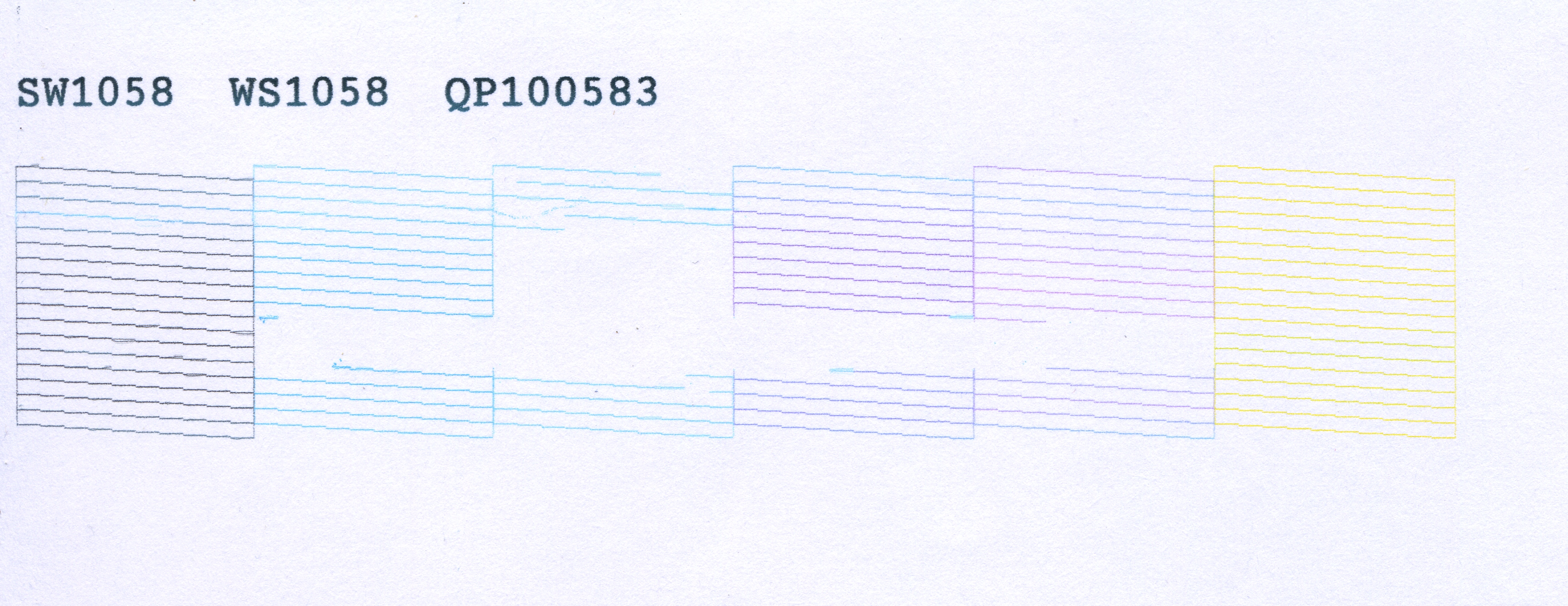

Добрый день, уважаемые форумчане! Владею принтером RX700 с 2007 года. Недавно появились проблемы при печати (скан прилагаю). Никакие промывки не помогают (кстати, при штатной промывке чернилами уходит огромными количествами LC, потом LM). Проблема, похожая на ту, которую описал уважаемый Zig-Zag в сообщении № 582 на 30 стр., LC попадает в другие каналы. Хочу заменить ДК. Вопрос к знатокам, можно ли заменить ДК не разбирая весь принтер и не снимая ПГ, то есть, как ДК заменить? Какую функцию выполняют ДК в этом принтере? Всем спасибо.
| Сообщение #690 Отправлено 12 сентября 2020 - 20:19
Демпферные камеры здесь не причем. Менять их не трудно, здесь есть описание и мое тоже. У вас скорее всего происходит подсос воздуха, скорее всего в картриджах.
