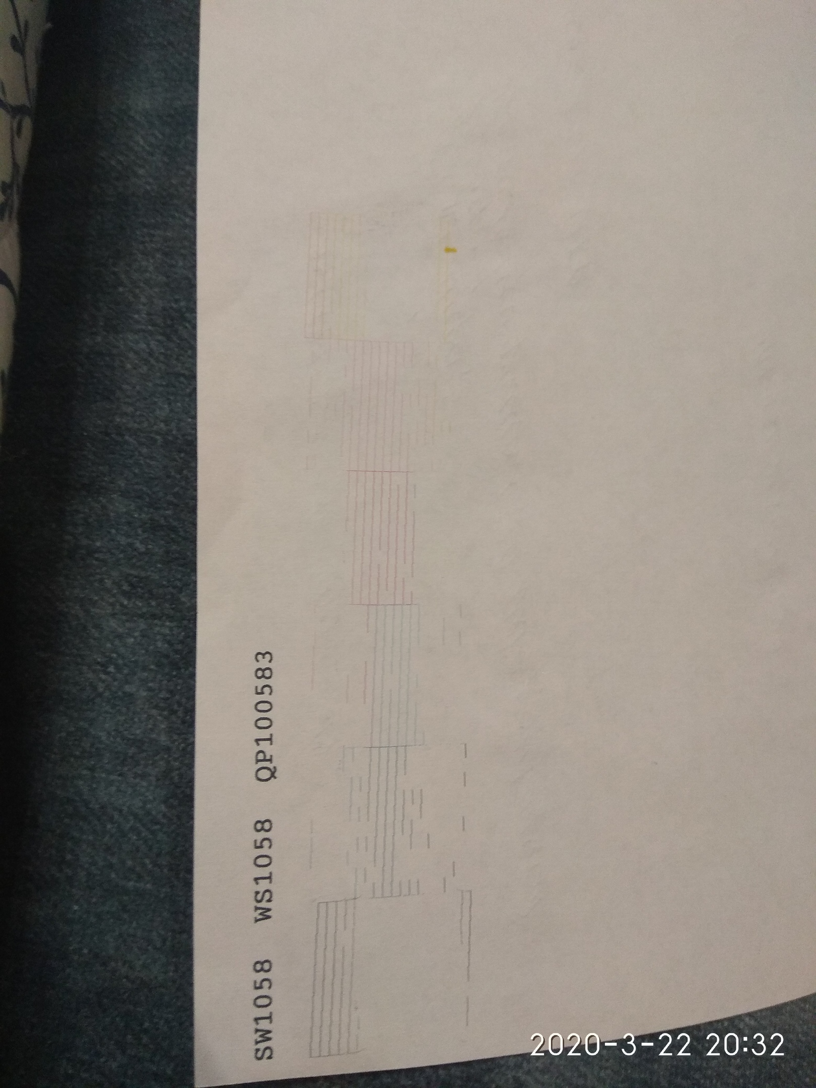

у меня снпч "чернилнет" все работало хорошо пока позавчера я решил не сделать тест дюз. 2 недели не печатал. Тест выдал на желтом отсутствие 1 маленькой черточки. После прочистки по всем цветам пошли не пропечатки. и чем больше делал прочистку тем хуже становилось. Воздух из всех картридей удалил. Делал прокачку чернил через printhelp не помогло. но чернил слилось много. делал прочистки в течении дня раз5 или 6 с паузами в несколько часов. Потом перерыв на ночь. И все равно результат такой же как и на фото.
| Сообщение #674 Отправлено 24 марта 2020 - 20:18
загустевание чернил, если начнет капать на бумагу, тогда прорыв демпфера, а еще мрут у них головы, я даже не беру их в ремонт уже..

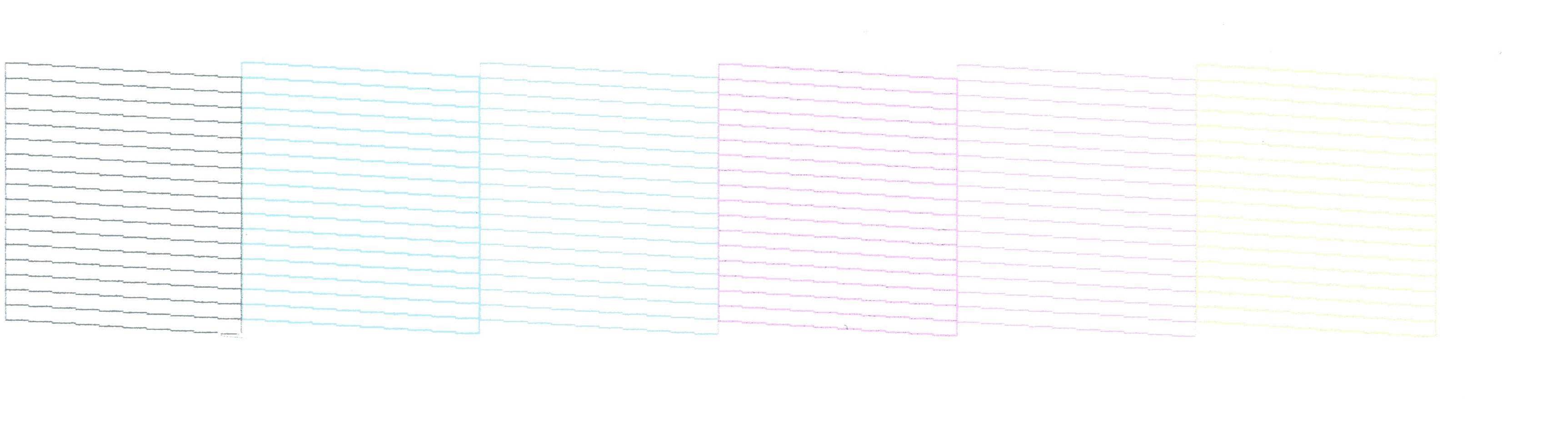

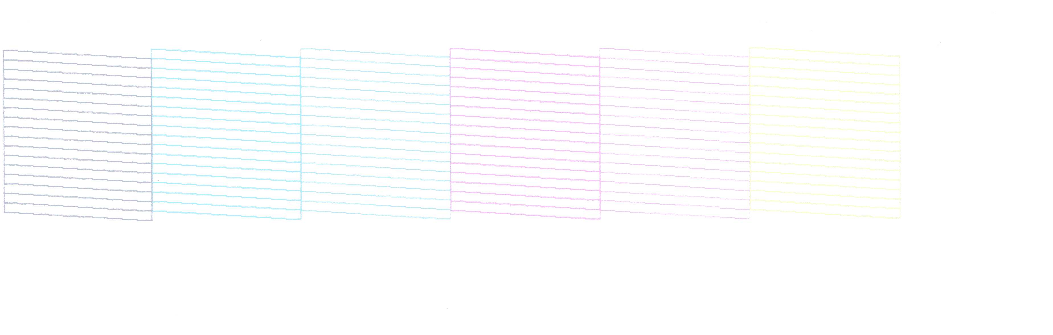

Не пришлось вообще никак механически туда влезать с очищающими жидкостями. Несколько прогонов (раз 5) с прочисткой через PrintHelp, и всё пришло в норму. Тест дюз проходит, попробовал печатать фото на фотобумаге - загляденье (на мой неприхотливый взгляд).
П.С. Прикладываю результаты двух тестов дюз. Вроде криминала никакого нет.
