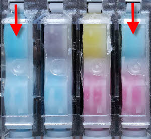

Когда янасвой 700ый ставил СНПЧ то утворил такое: вытянул оригиналы. потом начал читать инструкцию поустановке, потом заправил... Вобщем завоздушил... Прочистки, попытки хоть чтото распечатать,. вобщем он принт минут 10-15 гонялчистый лист. Потом только коегде икоекак начали пробиваться следы чернил набумаге... Вдемпферных камерах которые в ПГ чернила есть? Или всплошную воздух? Это похоже назавоздушенную тормозную систему авто. Тормоза вроде есть но-они изза воздуха,. жми нежми-бестолку... Пока непотянутся чернила из доноров конкретно толку врядли будет. Надемпферных камерах нигде нет случаем какой нибудь заглушки, чтоб воздух выгнать?

У меня сейчас не СНПЧ, а ПЗК. Т.е. я доноры со шлейфами отцепил, а отверстия для воздуха и чернил (от доноров) заглушил.
ДК (если это они) не прозрачные. Не видно, есть там воздух или нет. Заглушек нет.

ДК не снимал, т.к. не знаю, можно ли их снять, не снимая ПГ.

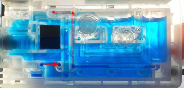

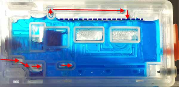

Если от СНПЧ отсоединить доноры со шлейфом, то получится ПЗК(ДЗК).
Вот схема движения воздуха в картридже, когда отсоединяешь доноры со шлейфом:

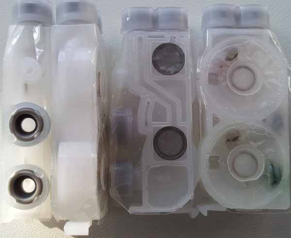

Вовремя печати полюбому какаято часть чернил остается неиспользованной, иполюбому они должны сбрасываться... Ябы попробывал вариант: подсоеденилбы доноры, заправил их какой никакой бодягой из пром жидкости+ ченил для цвета, внастройках печати установил: наилучшее качество, надонорах отметил уровень чернил, игонялбы дотехпор пока реально незаметил падение уровня вдонорах, нухотябы от 0,5-до 1см. Вовсяком случае убедилсябы наверняка что чернилка идет... Это ДК так она выглядит.

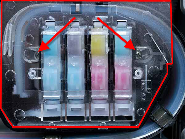

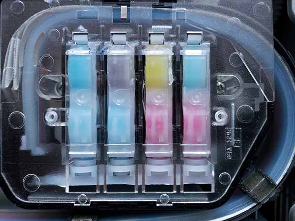

| Сообщение #534 Отправлено 12 февраля 2012 - 16:25

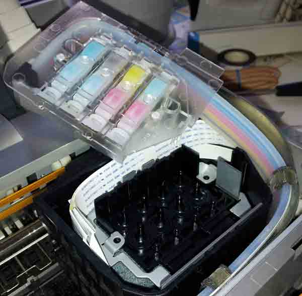

Я так понимаю, что вы их сами снимали?
Может, тогда, подскажете, можно ли снять вот эту прозрачную панель (ДК под ней, я правильно понял?) без снятия ПГ с принтера? Т.е. отворачиваем два шурупа и с силой тянем вверх? Дело в том, что я отворачивал эти два шурупа, потянул немного вверх, не пошло. Сильнее тянуть я побоялся.
Для того, чтобы понять как мало ты о чём-то знаешь, надо в этом начать разбираться.

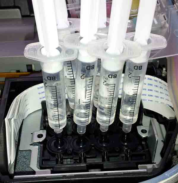

Отвечаю сам себе.
Valve Assy снимается без проблем, без снятия ПГ.
Воткнул шприцы через отрезки капельницы. Налил промывку. Через слив чуть-чуть подтянул. Те, которые пошли, затыкал поршнем, что бы воздух не сосало. В итоге пошли все.

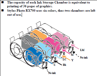

Только вот интересно. В Сервис Мануале написано, что используется шесть цветов, следовательно две камеры не используются.
А почему, тогда, у меня они в краске?

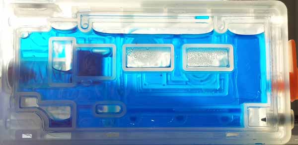

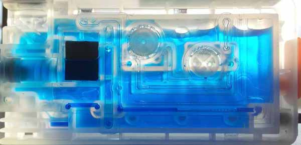

Камера из 2ух половин: 4х2=8, шесть изних счернилом должны быть... Когда припомощи шприца пытались продавливать,. чернилки немогли туда попасть?

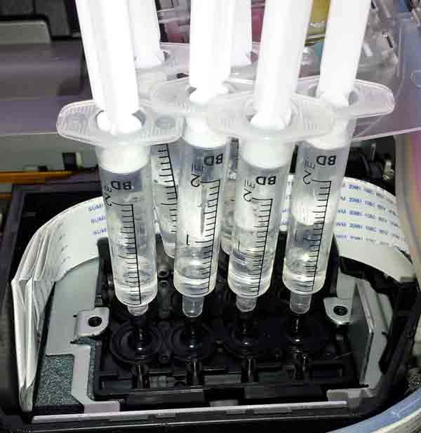

Сделал прочистку дюз штатными средствами с одетыми шприцами. Без поршей.
Промывка из шприцев мигом улетела в слив.

Самое интересное: если капсулы живые- найти способ заправить всю систему чернилами, так чтобы безвоздушных пузырей было. Акак нащет грязи иззасохших чернил всамих ДК, что икак там было?..
