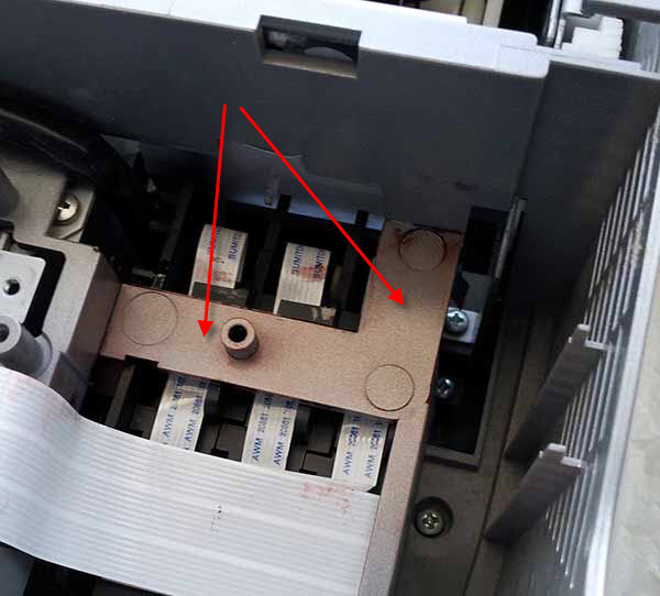

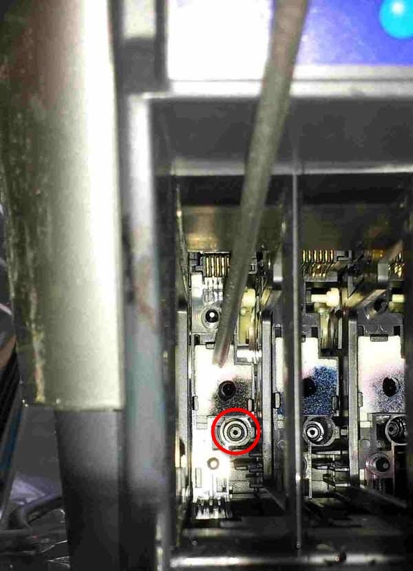

| Сообщение #501 Отправлено 07 февраля 2012 - 13:46
Вот этот штуцер (отверстие), обведено красным.
Надо попробовать все варианты без снятия и разборки ПГ, а если ничего не поможет, тогда уж буду снимать и разбирать.
Для того, чтобы понять как мало ты о чём-то знаешь, надо в этом начать разбираться.
| Сообщение #502 Отправлено 07 февраля 2012 - 17:07
Sorry.
Не тот штуцер обвёл красным. Нужный чуть повыше, чёрненький такой, со следами чернил вокруг.

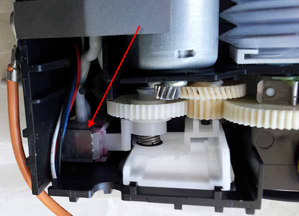

| Сообщение #503 Отправлено 08 февраля 2012 - 09:28
Снял помпу, а под ней какая-то густая жижа, бурого цвета. Я её вытер.
Смывается водой, похожа на загустевшие чернила. Но как они могли туда попасть?
И в самой помпе, не знаю, как эта деталь называется, тоже внутри эта же жижа.
Что это такое?
Страшно - не страшно?
Надо ли убирать эту жижу из детали (см. фото вверху)?
Если надо, то как?

| Сообщение #504 Отправлено 08 февраля 2012 - 09:40
Я бы убрал, и только потому, что я дотошный. А исходя из вашего вопроса понял, что вам боязно, что-либо делать. Поэтому могу посоветовать: если не мешает работе принтера, то не трогай.

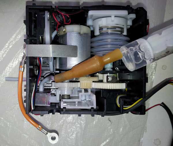

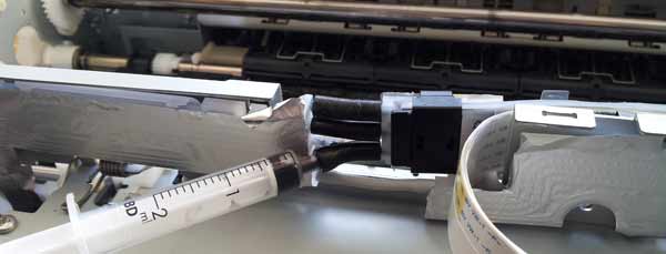

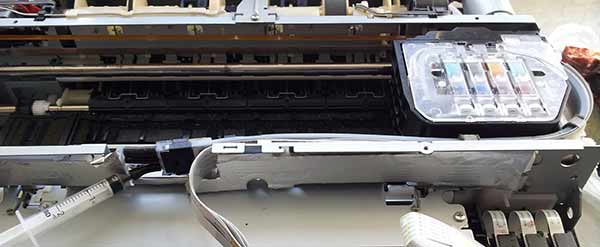

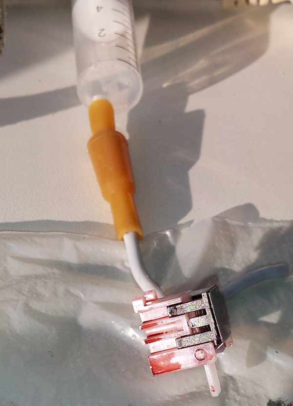

В общем разобрал RX700.
Сделал "бутерброд".
Вставил шприц с промывкой в соединение
Начал чуть-чуть поддавливать. Усилие равно, примерно, как если в одну руку взять спичку, а большим пальцем другой руки эту спичку сломать. Не идёт промывка. Потянул чуть-чуть обратно. Пошли чернила в шприц. Начал раскачивать туда-обратно, примерно по миллиметру хода поршня. Промывка пошла. Бумага на "бутерброде" стала чёрная. До этого на бумаге были все цвета, кроме чёрного.
Как думаете, может оставить так на сутки?
Все картриджи, кроме чёрного воткнул на место.
Я бы тоже убрал, потому что я супердотошный, до противного.
Весь вопрос в том, как это сделать?
Абсолютно никакой боязни. "Все ходы записаны". Дело в том, что этот "Relief Valve" ("предохранительный клапан" так эта деталь в Сервис мануале называется), герметичная. Можно ли её шприцем промыть?
P.S.: Сам себе отвечаю. Шприцем не продавливается.
Сделал "бутерброд".

| Сообщение #506 Отправлено 08 февраля 2012 - 11:12
Если помпа стоит в режиме прокачки, то ничего не получится. Нужно механизм протяжки листа провернуть назад.
| Сообщение #507 Отправлено 08 февраля 2012 - 11:19
Помпа снята. Я отредактировал предыдущее сообщение.
Клапан действует так:
Когда он закрыт (помпа работает), система герметична. Когда выключается помпа, открывается клапан и давление из системы сбрасывается через него в атмосферу.
Я одно понять не могу. Как там могли чернила оказаться? Воздушный канал, который идет от этого клапана к картриджам тоже в краске. Кстати, у меня красный картридж, когда вставлен, постоянно сопливит. Достаёшь его, а он в краске.

| Сообщение #508 Отправлено 08 февраля 2012 - 12:20
Мило так сам с собой беседую...
Ну да ладно, может пригодится кому.
Снял я этот клапан. Снимается на раз-два. Внутри он оказался забит густущей красной краской.
Видимо, всё-таки, на красном картридже у меня дырявый мешок, куда краска заливается. Оттуда она попадает в воздушную секцию, а потом в этот клапан.
Т.е. получается, что у меня этот клапан герметично не закрывался и соответственно, давление в системе было ниже положенного (воздух стравливался в атмосферу). Отсюда и проблема с продавливанием чёрных дюз.
Кстати, много встречал на форуме в ветке про RX700 похожих проблем. Может тоже проблема с этим клапаном?
Промыл его шприцем с горячей водой из-под крана. Продул воздухом. Стал чистенький. Держит идеально. Завтра собирать буду.

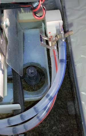

Подскажите, люди добрые, хочу сделать слив отработки в банку.
Но останавлиает один нюанс. Люди здесь жалуются, что после этого под принтером лужа образуется периодически.
Никто это не поборол? Если побороли - делитесь, как?
Вот эти трубки (с красной и синей полосой) делать одинаковой длины и опускать их на дно банки?

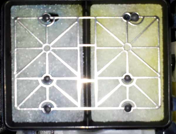

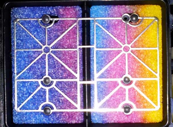

После бутербродов забыл "нормально" выключить принтер. ПГ была не на капе. Так принтер простоял всю ночь. После этого на тесте дюз ВООБЩЕ пусто. Нет даже малейших следов. Лист девственно чист. После прочистки дюз штатной утилитой капа тоже абсолютно чистая и сухая.
Решил сделать промывку ПГ методом продавливания шприцем через картридж
Перед прочисткой дюз штатными средствами промыл капу шприцем. Из сливных трубок идёт чистая вода.
После прочистки на капе видны следы чернил. В картриджах залита промывка с остатками краски. Т.е. промывка чуть-чуть подкрашена.
Значит чернила через ПГ проходят. Почему тогда ничего не печатается?
Накрылась ПГ?
ОТВЕТЬТЕ УЖЕ КТО-НИБУДЬ, ПОЖАЛУЙСТА!
То ли ПГ разбирать-ломать или есть ещё варианты?
P.S. В шлейфе, который подходит к ПГ, видны пузырьки воздуха.
Накрылась ПГ?

Пг ночь простояла ненаместе (неправильно выключил), подсохло снизу. Отмочи набутерброде, видно воздух,. штатными прочистками ПГ. ивоздух уйдет. Слив делать можно смело, если сделать правильн- герметично, тоникакого криминала вроде луж изчернил небудет.
| Сообщение #516 Отправлено 11 февраля 2012 - 14:10
Ещё конструктивней было бы ещё ДО того обратится в СЦ\АСЦ...
Были бы они у нас в посёлке, так бы и сделал.
Поэтому в МОЁМ случае было бы конструктивней ещё здесь ответить кому-нибудь на мой вопрос и предостеречь, что мол: "НЕ ДЕЛАЙ ЭТОГО НИ В КОЕМ СЛУЧАЕ". Тогда бы я дел не наворотил бы.
Не подумайте, что я кого то обвиняю. Форум дело исключительно добровольное и я это понимаю. Сам виноват
пока "жука"нет.
Что за зверь? Как проверить?
подсохло снизу.
Я такой же вывод сразу и сделал. Поэтому
именно это в первую очередь и сделал. Штук пять скормил, не помогло.
Раз ~50 делал и штатные и "услиленную" и "начальную заправку" из SSC. Результат - 0. Пузырьки "дрожат" туда-сюда, потихоньку. Т.е. пока идёт прочистка они сдвигаются к ПГ, как только прочистка заканчивается, встают на место.
И ещё, сколько жидкости должно выходить при прочисте? У меня выходит, примерно 1-2 мл (из двух трубок). Это нормально?
Уж не бросайте в такой ответственный момент.
