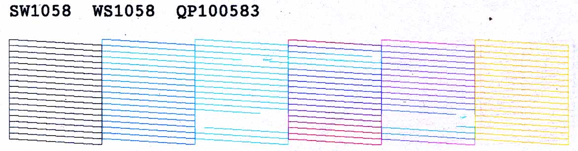

Доброго времени суток уважаемые профессионалы.
Являюсь пользователем данного принтера с 2008 года. За все время использования в нем стояли только ПЗК, краска InkTec. Печатал по немногу в основном фото и диски. Всегда все было нормально (был один сброс памперса), но вот и он сломался. Симптомы:
Включаем, печатаем тест дюз:
Делаю прочистку нормальный тест. НО, если сразу повторить тест дюз, то возможно, получим снова предыдущий результат. Далее, без промывки, печатаю сразу несколько раз тест дюз, результат непредсказуемый. Иногда 100-ый тест дюз, но чаще примерно такой как на изображении.
Очень надеюсь на Вашу помощь!

ЮХа, тут идеальный кривоструй .

Zig-Zag, у вас идеальный кривоструй , прекрасное выпадение и пыление ДЮЗ .
Мой приговор !
Заменить чернила на оригиналы L800
Поставить демферную снпч
И полностью промыть систему и пг !!!!!
Мой приговор !

koka, combain, Я ценю ваш опыт в ремонте оргтехники, но может ли быть там банальный неконтакт где то в цепи ПГ и матплата? А может в самой ПГ? Ведь тест дюз проходит на 100 процентов:
а вот ничего не делал, принтер мотнул башкой туда сюда, расход краски минимум, снова тест дюз:
Дальше еще тест дюз, без промывок!!! И снова все дюзы на 100 процентов. Парадокс какой-то.
Если печатать фото, то часть фотки нормально, потом несколько проходов брак, дальше прохода 2-3 идеально, потом опять брак. И так до конца...
Не может быть проблема в шлейфе или самой ПГ?
Буду пробовать, нравился он мне сильно. Да и отработал он не так уж много. Повторюсь, печатал фото только для дома, так что пробег не большой, ну максимум 1000 листов и то сомневаюсь.
,а вот ничего не делал, принтер мотнул башкой туда сюда, расход краски минимум, снова тест дюз:

демпферы промой для начала...и как бы там не разгерметизация ПГ.
Это ж RX700...там не как в бытовых принтерах...не разрежение, а нагнетание.

Zig-Zag, проверьте контакты и электронный шлейф пг . Что-то странно , воздуха в трубах пг нет ?
koka, не совсем похоже на демпферы ...
Но и разгермитизаций тут не пахнет .

combain Воздуха нет, все трубки заполнены полностью...
Я тоже склоняюсь к неконтакту, но и промыть, Вы конечно правы, не помешает...

Будь разгерметизация пг было бы иначе , хотя странно если на таком принтере пг разгерметизировалась . Может по правде демпферы ?

Zig-Zag, промой , а я посмотрю старые записи с проблемами у Rx 700 которые у меня были . Кажется где-то такое было ...

а как кстати слив организован...если организован.
| Сообщение #599 Отправлено 05 августа 2014 - 21:28
Да к стати , что насчет слива . Потому что я посмотрел старые записи , получается либо слив либо воздух .
| Сообщение #600 Отправлено 05 августа 2014 - 21:30
koka Да слив выведен на ружу...
combain Буду очень пизнателен за любую информацию!
Завтра начну промывку, и проверю контакты...
Еще раз спасибо за помощь!!!
