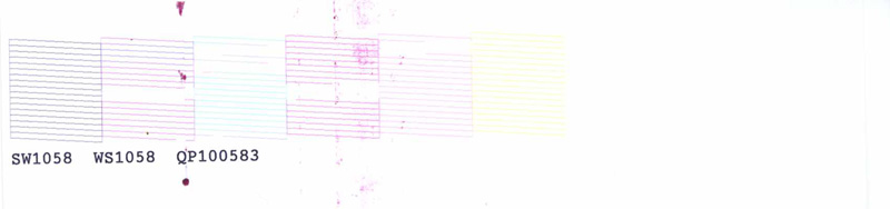

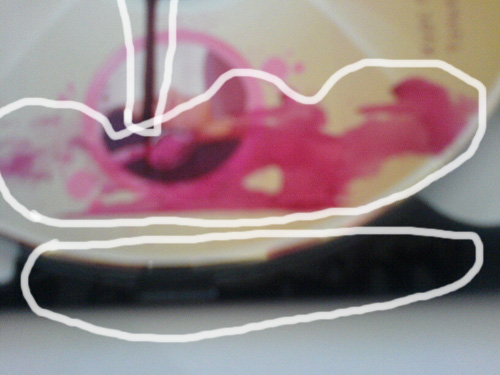

Проблема - льется краска (M скорей всего) - кляксы и полосы. Сейчас попыталась диск напечатать - прилагаю фото - белым выделила выделившуюся краску. Краска даже на пластинке для печати диска.
Тест дюз
Мальчики, заранее спасибо за любую помощь! Мне принтер нужен срочно, а напечатать ничего не могу, уже около 10 дисков испортила.

| Сообщение #428 Отправлено 24 марта 2010 - 20:01
kiev-natsha1 Диск "принтетейбл" или обычный?
Судя по тесту дюз у вас перелив чернил. FAQ - балансировка системы....

Из форумчан, 100% диагноз Вашему принтеру не поставит никто. МФУ нужно "пощупать" дабы дать 100% заключение. Этот девайс отличается от всех Эпсонов тем, что работает при повышенном давлении внутри системы, в то время как большинство других - при пониженном.
Если демпфер не держит, чернила, нагнетаемые помпой, льются на бумагу, что мы и можем наблюдать в Вашем случае.
Вероятнее всего - вышла со строя демпферная камера, это "болячка" данной модели. Замена СНПЧ, в таком случае, не поможет.
