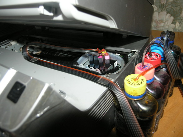

О физике процесса в этой модели сказано уже много, так что повторяться не буду. Как вариант предлагаю следующее решение. Оно, правда, сыровато. Можно будет подключить ПЧ к штатному шлейфу, но там много разборки нужно. Ну да пока и так полёт нормальный. Що называется возвращаемся к классицизму НПЧ.

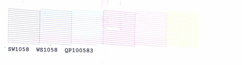

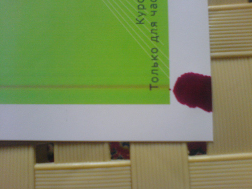

Об этом здесь уже написаны целые тома. Пробит клапан LM в ДК. Идет сильный перелив. Капля этого цвета висит под головкой и при печати тэста дюз смешивается с C и LC, которые пытаются через неё пробиться. Когда сила тяжести капли превозмогает силы поверхностного натяжения, она падает на бумагу. А вообще, внимательнее читаем тему...
