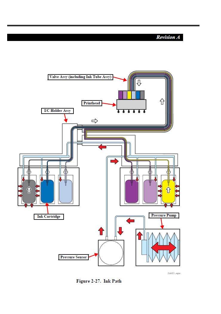

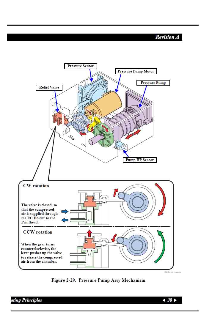

Доброго времени суток у многих симптому на RX 700 течь краски по правому борту , течет воздушная помпа , у меня така же проблема , долго не мог понять причину , потом разобрался. Правда еще не знаю как вылечить. Теперь о причине, обратите внимание как устонавливается котридж , посеридине находится клапан подачи чернил а подним именно под ним отверстие через которое помпа нагнетает в катридж воздух создовая давление которое гонит краску в бошку,так вот если чернильный клапан не исправен ( не гирмитично прилегает ) то он дает теч какраз в это нагнетательное отверстие, далее помпа имеет спецальные с травливающий клапон для сброса давления. Происходит следушие из клапона чернильного краска поподает (из-за неисправного катриджа,какправило на СНПЧ ,родные катриджи более качествинней и течи не дают или неуспевают поскольку быстро меняются:) ) в воздушное отверистие и сново в катридж но кагда срабатывает сбрасывающий клапон начинается резкай поток в обратном напровлении что утягивает чернила прямикам к сбрасывающиму клапону а от туда во внитрености принтора пмпа с клапоном находится как раз над блоком левых катриджей и все течет на них, поэтому по цвету лужи можно опредилить какой катридж неисправен.ниже рпиведени схема из мануала помпа-катриджи -головка
это сама помпа , я разбирал принтор до пампы разобрал и собрал ее , есть фотки, кому надо пришлю
Я гдето видел в нети что эту помпу обходят савсем подключая СНПЧ прямо к голове , некто не знает как? может есть соображения?
