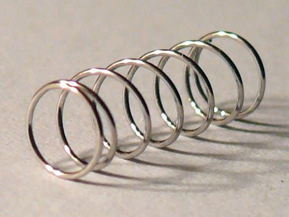

| Сообщение #350 Отправлено 30 июня 2009 - 21:36
Новое уточнение.
Вытянул из картриджа СНПЧ пружину, промыл, посмотрел при большом увеличении - нормальный природный металлический блеск, посмотрел при очень большом увеличении - абсолютно никаких следов коррозии не видно! Следов разъедания трубок чернилами так-же не обнаружил.
Фото (снять через микроскоп нет возможности):
Не пойму в чем дело.
Факторов, предшествующих засору небыло. Новое чернило не доливалось около месяца, картриджи не вынимались.

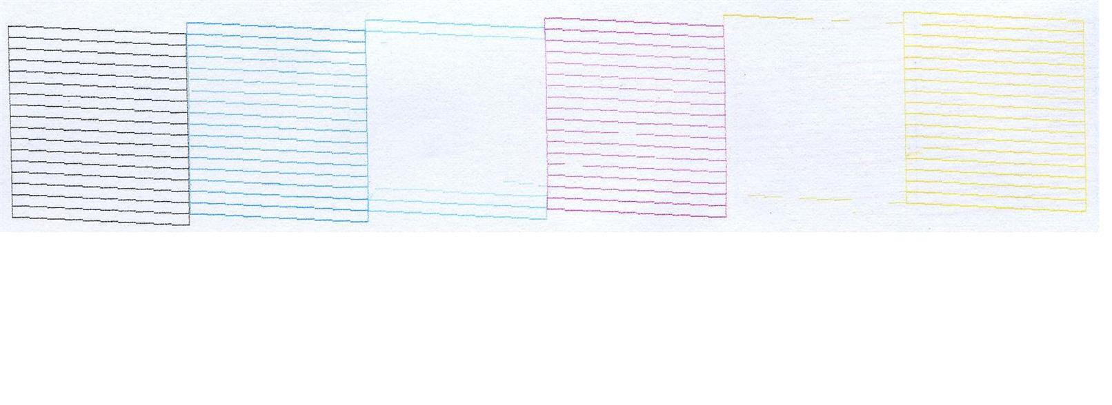

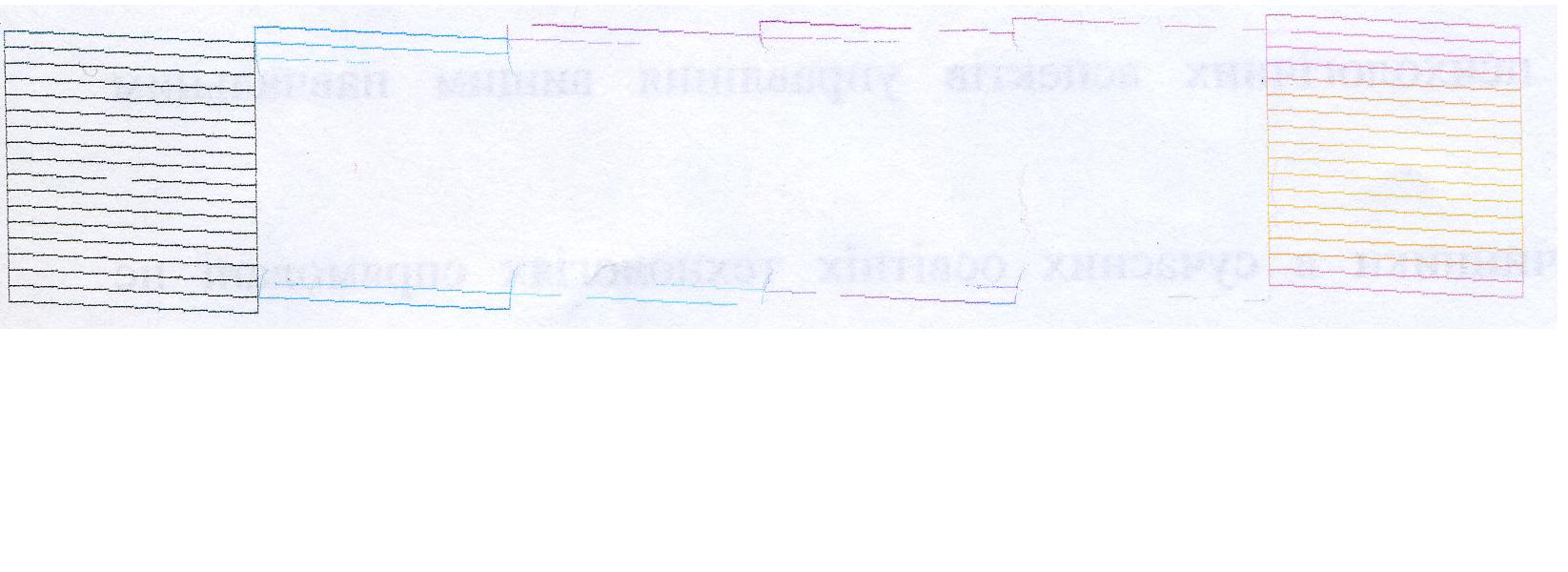

| Сообщение #353 Отправлено 09 июля 2009 - 20:01
Поменял сегодня блок ДК! Вроде все прошло нормально! Но после сборки принтера и заправки чернилами не разпечатались все дюзы, думал нада оставить немножно! Сделал пару прочисток, так после вообще только черный и желтый типа пропечатались! ВЫше описана проблема! У меня тек желтый! Я подумал что желтый загадил дюзы! Поставил три бутера, было немножко желтого, но не так много! Сейчас вообще только Черный и желтый не весь - остальные пустые! Что может быть?? Все установил как положенно!
НА фото дюзы после заправки головы!
А ето после нескольких прочисток и бутера!
| Сообщение #354 Отправлено 09 июля 2009 - 20:31
Дать время на отстой...часиков через 6-8 проверить...а лучше утром.
| Сообщение #355 Отправлено 09 июля 2009 - 20:43
ТАк и сделаю! Номне кажеться! ЧТо все таки желтый сделал свое! Как лучше на нем бутерброд делать? Когда кабель дергать?
| Сообщение #356 Отправлено 10 июля 2009 - 08:50
Простоял ночь и без изменений!!!лайт маженты вообще не видно!
| Сообщение #358 Отправлено 11 июля 2009 - 22:11
Вот блин...единственный принтер который не как все Ёпсоны.
