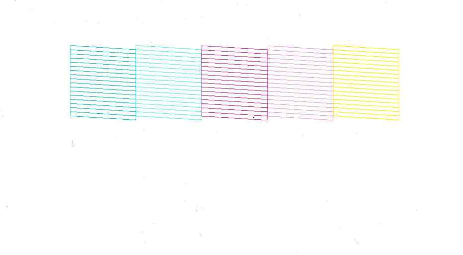

Epson RX700.
СНПЧ , чернила водорастворимые Е50. СНПЧ было установлено сразу после покупки принтера.
С момента покупки прошло более полугода, никаких проблем с печатью небыло.
Но в один прекрасный день стал пропадать черный цвет. Тест дюз показал более половины их отсутствия по черному цвету.
Запустил прочистку дюз. После этого черный совсем пропал. Неоднократная прочистка совсем не помогает. Тест дюз показывает полное отсутствие черного, в то время как с другими цветами все отлично.

При установке рабочих заправленных картриджей вместо СНПЧ проблема остается. Черный не идет ни через одну дюзу.

Возможно засор...

Прочитав FAQ, навигатор форума, я пришел к выводу, что в моем случае нужно снимать ПГ для прочистки? Иных вариантов попробовать устранить забивание нет?

Ситуация ухудшилась (тоесть, я ее сам ухудшил) в ходе экспериментальных проверок.
Заменил местами два картриджа СНПЧ. Черный "ВК" вставил в "С", а "С" наоборот в "ВК".
После одной отпечатанной странице забились все (!) дюзы цвета "С".
На форуме нашел информацию о некачественных пружинах в картриджах СНПЧ, которые ржавеют или корродируют с последующим засорением ПГ.
Но, рассмотрев внутренности картриджа при хорошем освещении, сделал визуально предварительный вывод - пружина такого же цвета как и в остальных, с характерным металлическим блеском, без потемнения и налетов ржавчины.
Принтер пока не включаю. Надеюсь, что найдется выход по очистке ПГ.
Могу я просить Модераторов перенести мою тему в раздел "Ремонт и обслуживание струйных принтеров"?
