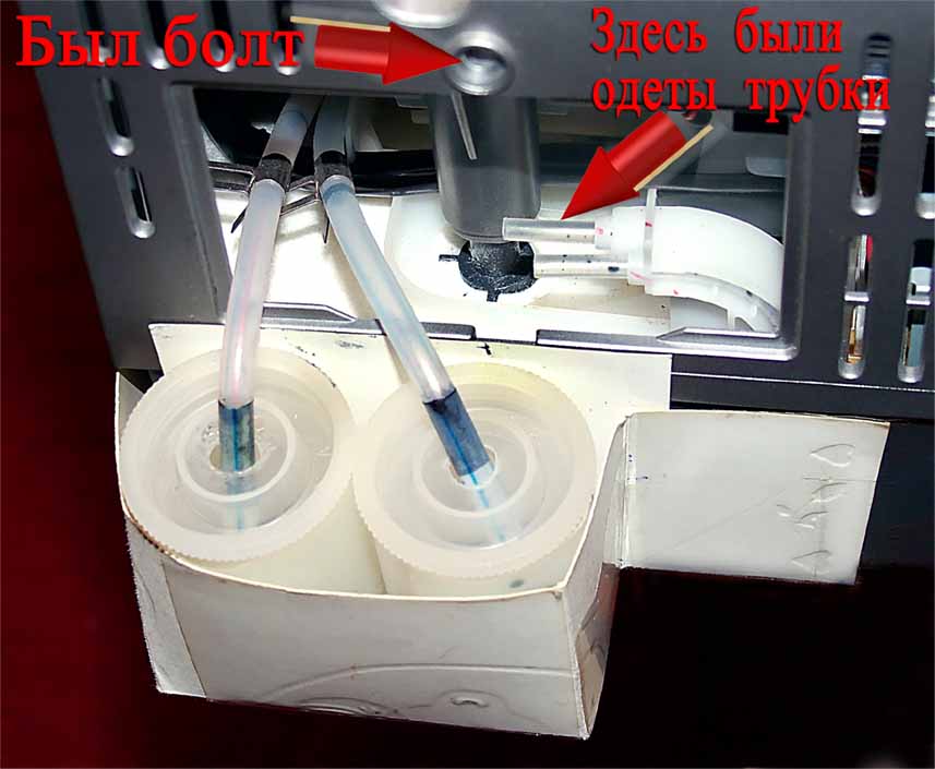

| Сообщение #286 Отправлено 24 ноября 2008 - 13:00
Добрый день!
Я являюсь обладателем RX700 и хочу попросить помочь в подключении слива для памперса! Если есть у кого фотка как это сделать то буду признателен! И еще если есть возможность то скиньте сервисный мануал на RX700!
мой почтовый ящик eves@eves.spb.ru
Заранее спасибо!
Заранее спасибо!

| Сообщение #289 Отправлено 02 декабря 2008 - 14:33
Уважаемый Zig-Zag вы бы не смоли мне прислать фотку как вы вывели памперсы! И если не сложно расказать поподробнее как что подсоединить. Пишите мне в личку gev@lumex.su
Я вам буду очень признателен за помощь!

| Сообщение #291 Отправлено 04 декабря 2008 - 09:13
Уважаемый smur.
Процедура вывода слива в баночки не представляет особой сложности. А так как у меня принтер на гарантии, и терять ее как-то не хотелось, ничего пилить и ломать не стал.
Если смотреть сзади на принтер, то в левом нижнем углу есть небольшой лючок, размером 8 на 4,5 см, прикрученный на одном болте с верху. При помощи хорошей отвертки откручиваем этот болт и при этом получается не ломать грани (если отвертка хорошая), снимаем лючок. Там будут две трубочки, больше там трубочек нет, так что не ошибетесь. Эти трубочки присоединены к пластмассовому уголку, который идет в низ в памперс. Аккуратно разжимаем зажимы и стягиваем с пластмассового уголка. Трубочки наращиваем чем-нибудь. Я, например, нарастил их трубочками от коктейля, и опускаем в баночку. Можно изготовить небольшой тройник, чтобы с двух трубочек стекало в одну баночку, но я заморачиваться не стал, поэтому просто нарастил обе трубки и завел их в две разных баночки (хотя можно было и в одну банку опустить две трубочки). В моем случае я использовал два контейнера, в которых раньше продавались фотопленки. Размер их не большой (поэтому использовал два), что создает небольшие неудобства в том, что приходится частенько их опорожнять. Зато, склеив небольшую коробочку, прилепил ее при помощи скотча эти баночки к принтеру (баночки из коробочки легко вытаскиваются). Получилось удобно в том, что если принтер надо куда-нибудь перенести, то все переносится вместе, не надо ничего отсоединять.
Крышечку положил в надежное место и если возникнет необходимость прибегнуть к гарантии, то за несколько минут можно все вернуть назад, я думаю никаких следов не останется.
Вся процедура не представляет никакой сложности, удачи!

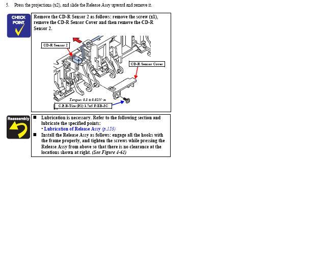

| Сообщение #298 Отправлено 08 февраля 2009 - 11:55
Бумагу видит нормально, а вот СД не хочет
По ходу датчиков 2. Один светодиодный(оптический), а второй видимо тот что Вы говорите. Но где они? и можно их почистить без разборки всего и вся?
| Сообщение #299 Отправлено 08 февраля 2009 - 12:18
Не уверен насчет RX700, но датчик там один - оптический, расположен слева на каретке, внизу.
Опишите подробно, как "не находит"?
Что сообщает статус-монитор?
Что происходит с лотком?
Что делает принтер после того как "не увидел" лоток?
Может просто отодвинуть МФУ от стенки?

| Сообщение #300 Отправлено 08 февраля 2009 - 13:21
Пишет "Лоток СД не обнаружен, вставьте и нажмите кнопку ! Лоток не движется, головка доходит до края СД и возвращается.Как не увидел - выдает сообщение выше.
Доходит до края - имеется в виду пересекает весь диск
