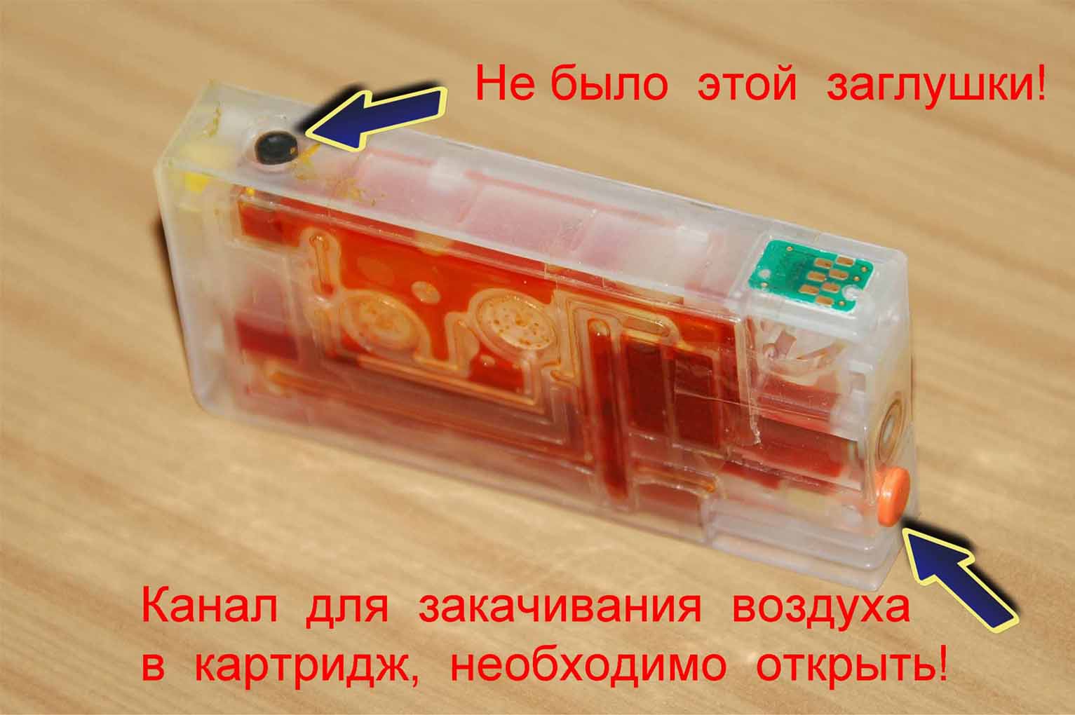

Добрый день. Помогите советом. Приобрёл перезаправляемые картриджи для PX700. Заправил чернилами, как написано в инструкции, установил в МФУ, но после включения чернила стали выливаться из под принтера, а из печати вышел чистый лист. При второй попытке печатать я не стал вытаскивать оранжевые резиновые заглушки (как написано в инструкции) расположенные в нижней части картриджа рядом с клапоном. В этот раз чернила из под МФУ не потекли, но и печатуемый лист так же чист. Посоветуйте, что делать в такой ситуации?
| Сообщение #263 Отправлено 22 сентября 2008 - 20:28
Flik поставить оригиналы!
| Сообщение #264 Отправлено 29 сентября 2008 - 22:18
Flik, у меня была та же проблема. Как оказалось, картридж желтого цвета оказался негерметичным. Заводской брак, наверное. В картридж накачивается воздух, как раз через оранжевые заглушки, которые во втором случае Вы не убрали. В результате чернила из картриджа не побежали под принтер, но и не стали выдавливаться воздухом к печатающей головке. В результате принтер не печатает. В моем случае просто не оказалось одной заглушки в верхней части картриджа. Я использовал вместо нее резиновый поршень от инсулинового шприца, в аккурат подходит и все работает прекрасно, только приходится часто их заправлять. Проверьте картриджи на герметичность, скорее всего проблема будет в этом. Сейчас попробую поместить фотку, не знаю только, получится ли. Я не очень силен в интернетовских заморочках.
| Сообщение #265 Отправлено 01 ноября 2008 - 15:08

teplov01, я так понимаю, речь идет о перезаправляемом картридже на Epson Rx700. При первой заправке, действуя строго по инструкции, я имел неосторожность налить чернил в воздушный канал. Он расположен рядом с выходным отверстием в принтер. На Вашем фото он помечен сверху. Когда заправляешь по инструкции, при высасывании воздуха шприцом разряжение создается и в воздушных каналах, а потом когда вливаешь чернила, они заполняют и эти самые воздушные каналы (они довольно длинные, с защитными камерами). Так случилось и у меня. Я сразу не заметил, что немного залил воздушный канал. После печати и выключения принтера давление между помпой и картриджем падает, очевидно, через помпу, и чернила выталкиваются остаточным давлением картриджа и выливаются из помеченного Вами отверстия. Вам необходимо хорошо продуть воздушный канал, открыв при этом заправочное отверстие. Понаблюдайте, как устроен этот канал и сами все поймете.
У меня желтый картридж тоже был не герметичен. Проблему решил просто. Аккуратно снял чип, заткнул заглушками все отверстия, кроме заправочного, в него вставил пустой шприц, и, погрузив картридж в воду, создал в нем небольшое давление. По пузырькам нашел дырочку, она была хорошо замаскирована под бумажной этикеткой. Решение проблемы описал ранее в этой теме, несколькими постами выше. Уже пол года все работает как часы. Дозаправку осуществляю прямо в принтере, не вынимая картриджей. Попробуйте поступить аналогичным образом.
Удачи!
Удачи!
