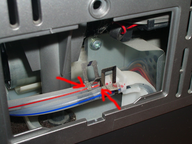

Кто трубочки памперса выводил в емкость?
Я снял крышку, увидел, что там 2 трубочки - синяя и красная.

mvv, слив обязательно нужно сделать. Там ничего сложного нет. Снимаешь задний лючок, вытаскиваешь трубки из пластиковых штуцеров, удлиняешь их с помощью той же капельницы, продеваешь через лючок, и выводишь в баночку.

Так, а баночку нужно герметизировать или нет? И ставить ее на уровне принтера или чуть ниже?

mvv
Вы все правильно поняли. Трубочки удлинняем через переходники (ушные палочки, стержень авторучки, et's) и в негерметично закрытую баночку на одном уровне с принтером, так, чтобы трубки не касались слитых чернил в банке. "Пластиковую белую фигню" в принтере оставляем как есть.

Спасибо всем, попозже выложу фотоотчет о проделанной работе.
| Сообщение #247 Отправлено 01 мая 2008 - 11:49
Немного кустарно получилось, но все же:

Использовал:
Капельница (система переливания инфузионных растворов (или крови)) - купил в аптеке за 8 рублей.
Пустая бутылка из-под кока-колы
Ножницы
Клей "Момент"
Ушную палочку (2 шт.)
Лейкопластырь (2 шт.)
