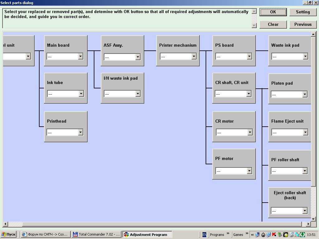

После печати 5800 фоток принтер заблокировался и пишет
Обратитесь в сервис. Необходима замена детали устройства. См. документацию.
Я читал о сбросе памперса но чета не получаеться. Модель МФУ rx700.
root советовал AdjProg.exe , но там куча опций и даже интуитивно не разобраться. А вот SSC Service Utility
все четко но есть НО. Счетчик отработки сбросил а вот счетчик переполнения несбрасываеться. Также в этой утилитке в меню дополнительно есть Переинициализация принтера(будто 1-й раз его включаеш после покупки). Выдаеться меседж Данная функция неподдерживаетья в текущем состоянии принтера. Не могу понять какое состояние имееться ввиду. Принтер включен и заблокирован а при выключенном пишеться что принтер выключен. Большая просьаба кто знает подскажите плиз, переживаю за краску,Ю что подсохнет. На форуме для этой модели конкретного ничего не нашел. Прикрепляю скрин прожки, которую советовал root для rx700. НИчего не ясно. Комбинации сброса для данной модели не предусмотрены.

| Сообщение #205 Отправлено 07 января 2008 - 12:28
adjusment program тебе правильно посоветовали, просто не рассказали как ей пользоваться. Там при запуске надо было правую большую кнопку выбрать а не левую, потом выбирае регион EURO и USB порт с принтером. В отрышвемся окне двойной щелчок мышкой по надписи "Consumables maintenance counter" Потом "Chek" нажимаеш , прога опрашивает принтер и показывает вместо нулей реальные значения счетчиков, потом нажимаеш "Initialization" и все значения обнуляються. Вот и все, осталось только выключить принтер и включить (это обязательно нужно сделать)
