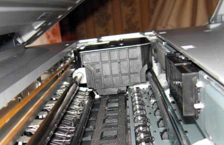

не могу на выключенном принтере разблокировать ПГ. подскажите пож. где находиться этот "рычажок" и как его правильно нажать.вижу рядом с ПГ белый пластмассовый рычаг(?) состоящий из 2-х частей (левая меньше...) пробовал нажимать-ПГ не разблокируется.дальше не хочется эксперементов, т.к. ручки-"не очень" и не хотелось что-то бы там сломать.если владельцы этого МФУ скинут фото и инструкцию-благодарность моя будет не будет знать границ.смотрел в "обучалке"-не увидел.если-слепой-извините и "тыкните".спасибо

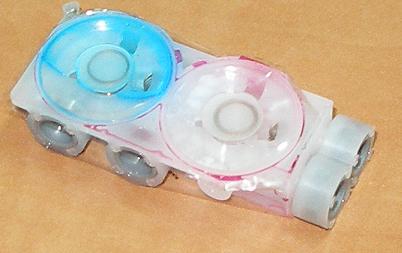

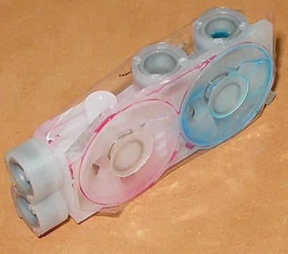

Имеется аналогичная проблема. Сервисники просят номер єтой детали (Блок демферных камер) по фирменной спецификации, которой ни у кого нет. Первые руки по поставкам ЗИПа в Украине - фирма ОРСИ говорит то же самое. Пока всё стоит. Может попытаться подклеить плёнку, но там такие малые прощади соприкосновения... Изначально оно было приварено. Есть ещё подозрение на нарушение герметичности внутри головы...
Вообще, проблема уже обсуждаласи и пока так и не решена...
