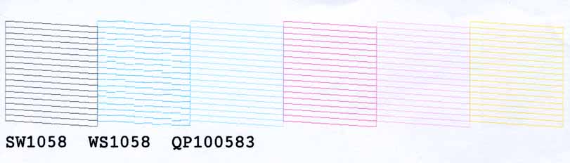

Всем привет!
Месяц назад купили принтер Epson Stylus Photo RX700.
Только вот вчера (1 день не печатали) стали появляться небольшие полосы при печати фотографий.
Полосы заметны не везде - в основном в полутонах красного и коричневого цветов.
Распечатали тест дюз (в приложенном файле) - обнаружили, что синим (cyan) цветом тест печатается не в виде равномерно спускающейся лесенки, а вразброс. В то время как всеми остальными цветами - нормально.
Выполняли чистку, калибровку (средствами программного обеспечения EPSON), ничего не помогло. Все как и было.
Используем СНПЧ RBS (еще не дозаправляли ничем, была заправленная).
В чем может быть дело?
Посоветуйте, пожалуйста.

| Сообщение #156 Отправлено 22 августа 2007 - 11:45
egor77 (Aug 22 2007, 10:43 AM) писал:
...Распечатали тест дюз (в приложенном файле) - обнаружили, что синим (cyan) цветом тест печатается не в виде равномерно спускающейся лесенки, а вразброс. В то время как всеми остальными цветами - нормально.
Классический пример криво плюющихся дюз. На форуме многократно (есть и в FAQ-е) описывались методы лечения- "бутерброд".
Очень большая вероятность того, что виновником есть заправленные чернила "ноунейм". Лучше бы тщательно промыть систему и залить что-нить из Ink-Tec, Ink-mate, OCP
| Сообщение #157 Отправлено 22 августа 2007 - 12:39
Tack (Aug 22 2007, 01:45 PM) писал:
Спасибо!
Буду пробовать "бутерброд". Чернила новые уже купил - Ink-Tek.
