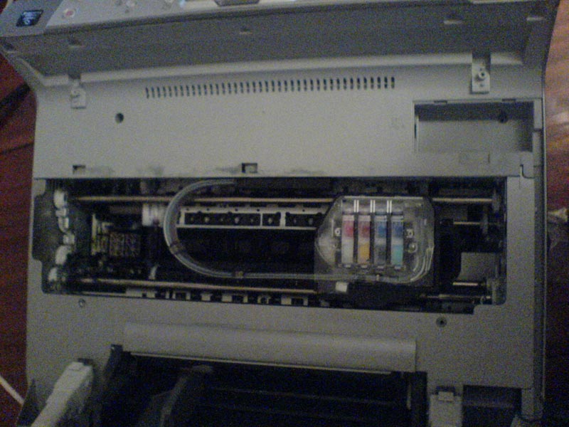

ну попробовать стоить :) я баба русская, и сама сделать все сумею. И краны дома чиню, и стиралки подключаю и утюги чиню, и с принтером разберусь, запечатает как миленький. Вот только без 100 грамм тут не разобраться. Надеюсь вы ребята мне поможете.
Разобрала, сняла крышку вот что получилось:
что делать дальше не знаю, нужно снять демферную камеру эту, но как?!

В сервисах такого чуда нет, все обзвонила, говорят надо 2 месяца ждать пока привезут. И я вот думаю, а в демферных камерах ли дело? Можно ли как то наверняка проверить что виновата эта демферная камера?
| Сообщение #452 Отправлено 30 марта 2010 - 21:05
kiev-natsha1 если в 700-м капает на бумагу это только дэмпферная камера, можете ещё попробовать, написать сообщений 20-30, с различными предложениями, но лучьше купить дэпферы... а сейчас, пока будете ждать 2 месяца, соберите всё до кучи, как было, а то если ПГ засохнет, то дэмпферы не понадобятся!

Значит открепила я эти депферы, с виду выглядят прилично и без подтеков, с виду и не скажешь что они проколоты или что то с ними не так. Все резинки целые. Проблема может быть только в ней?
| Сообщение #454 Отправлено 30 марта 2010 - 22:12
kiev-natsha1 те что я снимал, выглядели прилично, поменял на новые, отдал, работают!

kiev-natsha1
У вас однозначно вышла из строя демферная капсула, мы меняли их уже довольно много раз, пока не переделали на капсульную систему, судя по тесту дюз скорее всего маджента, поменяйте её, если сомневаетесь поменяйте две, Крайняя правая капсула Лайт маджента, следующая Маджента и Желтый. Чтобы проблему решить раз и на всегда, нужно отключать помпу, выкидывать всё это барахло из ПГ и ставить капсулы (в обход помпы).

Подскажите, а могу ли я сама заказать демферные капсулы? И где это сделать? Я сейчас переехала в Россиию (но не Мск), и стоит проблема с покупкой этих камер.
И просьба к Dr-Antipoff, скажи честно, это сильно много возни? Хрупкая девушка сможет справиться и сделать это одна? (я баба боевая, принтер RX700 собирала и разбирала - и все ок)

kiev-natsha1
Да вы большую часть работы сделали, осталось поменять капсулы, они довольно легко меняются но надо осторожно чтобы не сломать защёлку при установке. Ну где у вас купить не знаю, мне в СЦ привозили под заказ. Да ещё момент при заказе надо знать следующее: Название - Value ASSY, паркномер - 1412868/1439201 . Это узел в сборе капсулы заберёте остальное в мусор.
| Сообщение #460 Отправлено 02 апреля 2010 - 17:59
капсулы можно изготовить самостоятельно двух кубовые шприцы-капельница-пробочки от пузырьков(типа нафтизин). Берем шприц укорочиваем на одну треь на носик надиваем трубочку от капельницы остовляя хвостик 1см он отлично налезит на штуцера вместо демферов ,с другой стороны шприц затыкаем пробочкой(резиновой) а впробочку втыкаем шлейф от СНПЧ
