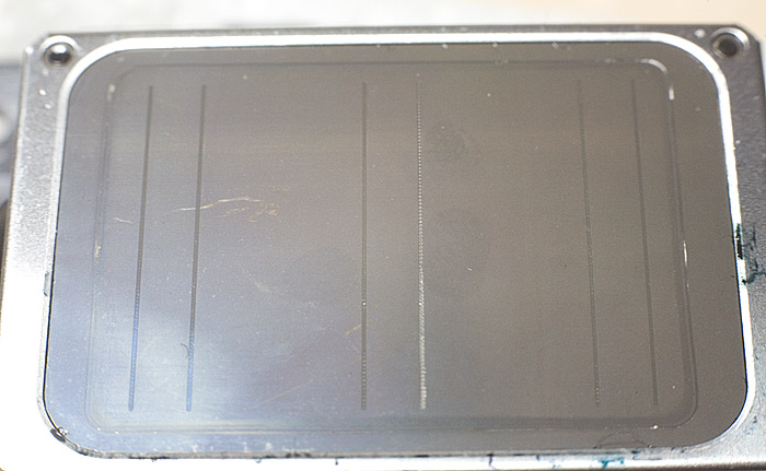

При печати без полей кривая бумага на выходе может шаркать по ПГ.
Но ведь это видно и слышно (шаркает) - При желании можно принять соответствующие меры (по обстановке)
Но только ли вина шарканья "По бошке" на выходе?
А если непосредственно, ВО время Печати, трётся?
Не зря имеются режимы типа Толстый конверт, Картон или.. или > Наибольший подъём головы,
Возможно и этого не достаточно для некотрых материалов.
Добавлен еще один двигатель и привод, который по воле драйвера поднимает ПГ на необходимое расстояние.
Двигатель - Это шестерня или червяк и подобное на валу (эсцентрике) в сцепке.
Изменением места сцепления шестерён > Двигатель - Вал > можно изменить от штатных, в ту или иную сторону, опускание-подьём головы.

Да что вы выдумали по поводу шарканья. Башка в первую очередь будет не цианом шаркать по льну, а вот этой металлической кромкой по периметру башки !!! От нее до циана (на сколько бы он не был бракованным и не выступал от плоскости остальных цветов) извиняюсь срать да срать !!!
А что , не было слышно шарканья ? А что, следов не осталось ???? Если нет, то всяка должны были остаться полоски цветные от шарканья ! Ищите причину в другом !
Да лен бы собрал тонну краски своими ворсинками с этой железной кромки !
У меня клиен давным давно печатает на льне ломондовом (больше 200 А4 отпечатал) и все ОК !!!
А никто и не отрицает, что так и должно быть, при условии НЕ бракованной головы. (Для того фото и показано!!)
А далее читайте и смотрите фото в постах ЮХа, у которого на двух головах, от разных принтеров, отшлифованные блоки с соплами (причём разные!) > Собственно , Под этот брак-непонятку И, разборка!
У кого посветлей мысли будут по поводу их шлифовки?

Да не бывает такого брака у Епсона, чтобы ДЮЗЫ НА 1 ММ ОТХОДИЛИ ОТ ПЛОСКОСТИ ДРУГИХ ДЮЗ !!!
на фото с "затертыми" дюзами я вижу только засвеченную вертикальную линию !
На снимке с поста №47 показана "зашлифованность" всего циана, но вот чудо: треть из него - печатает !!! Фантастика !!!
Пройдитесь по голове Епсона напильником, а треть будет все= работать !!!

Что бы вы не говорили я знаю точно: ПГ на принтере стала полосить после печати девяти отпечатков А4 на ломондовском холсте.
Вскрытие (снята верхняя пластина) пока не выявило проблем с ПГ. Дальнейшую разборку предполагаю сделать позднее, не торопясь.
Сейчас готовится перестановка ПГ с 200 на 220.

Вот ПГ R200.
Аналогичная проблема с дюзами маженты. К сожалению, принтер этот я купил с рук и не могу сказать, что и как на нем печатали.
Заявлять, что у Эпсона не бывает брака можно было бы (закрыв глаза), если б не китайское производство девайсов. :(
