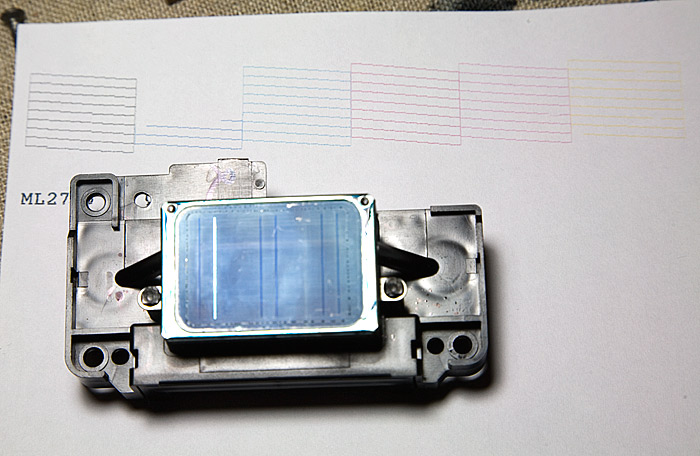

Имеется принтер ЭПСОН R220. Печатал нормально года два. Не напрягался. Чернил испытал три типа:
1Скайхорз
2.WWM
3.ИНКО.
Пропали дюзы циана. Никакими бутербродами не излечился. Прокачивался канал "мускулом" в двух вариантах: изопропил-нашатырь.
Всё равно - тест не полный (во вложении)
Вскрываем башку или есть иные варианты?
Скальпель наточил уже!
Я предполагаю ответ. :(
1Скайхорз
2.WWM
3.ИНКО.
| Сообщение #48 Отправлено 23 декабря 2007 - 18:13
ЮХа (Dec 23 2007, 05:55 PM) писал:
Я бы не спешил.
Неужели все варианты по оживлению испробованы?
Тест меняется, или уже окончательный?
| Сообщение #49 Отправлено 23 декабря 2007 - 18:21
Тест практически не меняется. Попробована отдельная капсула. Попробован даже ....гм... отсос из конкретной группы дюз (эксклюзив, типа) Всё работает на продув-отсос.
Задолбало!
Есть два принтера для печати. 270 и 200.
Вскрываем?
Посмотри на блеск дюз циана. Это ж я не специально сделал.
Задолбало!
Вскрываем?
| Сообщение #50 Отправлено 23 декабря 2007 - 19:03
ЮХа (Dec 23 2007, 06:21 PM) писал:
Тест практически не меняется........... Всё работает на продув-отсос.
Гм... Дык может в управлении что? В шлейфе к плате управления, самой плате...
Я это видел еще на более ранних снимках, когда шел спор о "накипи", блин.
Не знаю что так шлифует. Не могу ничего сказать.
По поводу вскрытия. Ты ведь понимаешь, что это билет в один конец.
| Сообщение #51 Отправлено 23 декабря 2007 - 19:22
Билет в один конец?
Лучше ужасный конец, чем бесконечный ужас!
Короче, я жду до завтра. Все каналы ПГ промыты чистой водой и продуты воздухом посредством шприца.
Визуально не обнаружено трещин в конструктиве. Пусть посохнет.
Я сорок лет занимаюсь ремонтом "электричества". Не заметил никаких проблем в шлейфах. Более того, началось всё с обыкновенного простоя принтера. В канале были залиты WWM.
Шлифует дюзы ракель. Почему отшлифовался только один канал? Это надо спросить у китайских производителей ПГ, хотя, мне кажется, причина трабла не в блеске дюз.
| Сообщение #52 Отправлено 23 декабря 2007 - 20:44
Надо ли понимать, что дюзы циана выступают сильнее прочих?
Иначе износ д.б. равномерным, ос-но в середине.
С чем связано?
С чем связано?
| Сообщение #53 Отправлено 23 декабря 2007 - 20:55

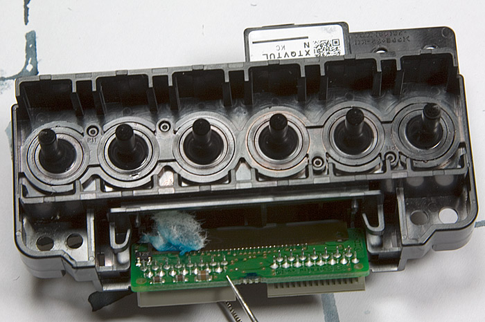

Моё предположение: дюзы циана выступают! Дефект заводской или...WWM-дерьмо. Сомневаюсь по второму.
Но руки чешутся. Снял крышечку. Там защёлки. Ничего не сломал. Обнаружил каплю жидкости на шлейфе. Промакнул. Странно, цвет ЦИАНА. Хотя (опять странно) чернилозаборная циановая игла на другом конце.
Эх, придется скальпель всё же использовать!
| Сообщение #54 Отправлено 23 декабря 2007 - 21:09
Ясно, не обойтись...
Или все же промакнув, посушить, собрать, включть, тест дюз?

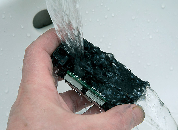

| Сообщение #55 Отправлено 23 декабря 2007 - 21:19
А если под кран с водой всю эту хрень, а потом феном и залить внутрь чего-нибудь. Типа олифы, и опять феном просушить? Не в каналы, естественно, а на шлейф и электронику.
А уж скальпель потом.
А?
Скажите что-нибудь, а то я ведь счас делов натворю...
А?
| Сообщение #57 Отправлено 23 декабря 2007 - 23:46
ЮХа (Dec 23 2007, 08:55 PM) писал:
Примерно об этом я говорил в предыдущем своем посте...
Но... наверное уже поздно?
| Сообщение #58 Отправлено 24 декабря 2007 - 00:40
Олифа хороша по-дереву.
А тут во что впитываться ... в лакированный текстолит с проводками...
| Сообщение #59 Отправлено 24 декабря 2007 - 13:01
ЮХа
Обрати внимание на .....оставляем печатную головку в этом блюдце на несколько часов > По этой ссылке >>>>>>
Покрывать (типа пропитывать) олифой нельзя!
Платы покрываюся специальным лаком (даже нитроцелюлозные.., типа цапон, не годятся - слабенькие.. отлущиваются)
В шлейфе могут быть микротрещины, которые невидими невооружённыи глазом.
Однако, если не печатает часть сопел, а не вся группа циан, дело скорей не в электронике, имея ввиду цепь >
Чип на материнке ..> .. дешифратор на головке.
| Сообщение #60 Отправлено 24 декабря 2007 - 16:33
Вчера не удалось отредактировать пост мой последний.
Но, ладно.
Было решено повременить с вскрытием. После помойки в каналы было залито силиконовое масло ПМС-5. Никаких целей не преследовалось - чисто попробовать.
Далее строительный фен (ок 60 град) в теченнии 5-10 минут и на батарею ЦО до сегодня.
Сегодня.
Поскольку СНПЧ была демонтирована и заливать в доноры достаточно дорогую краску было жаль, установил незаконченные картриджи ПРИНТРАЙТ. Принтер просморкался один раз. Тест опять показывает проблему в циане. Хотя, меньшую.
Подождем до завтра.
Резюме (от меня) : можно мочить ПГ в случае чего. Только не забывать её просушить. Заливать в каналы невысыхающие жидкости и масла не стоит. Проще продуть воздухом. Естественно, при заправке придется израсходовать большее количество чернил.
Но, ладно.
Сегодня.
Подождем до завтра.
