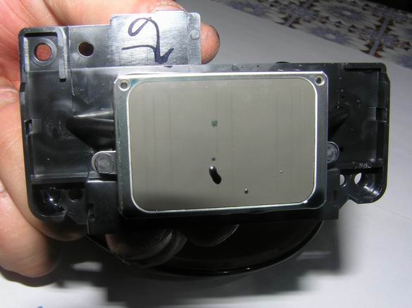

Просмотр сообщенияЮХа (Dec 24 2007, 05:33 PM) писал:
Тест опять показывает проблему в циане. Хотя, меньшую.
значит дело не в отшлифованности ?
И фсеже, откуда такой блеск то ?

|    Сообщение #63 Отправлено 24 декабря 2007 - 22:05   Cherema
Если предположить, что блеск это последствия шлифовки (о бумагу или..) планки с соплами (из-за брака располагалась ниже остальных) ,
то возможны и задиры. которые и закупорили часть сопел (частично - полностью некоторые из..)
Вероятно, это можно просмотреть в микроскоп (ежели имеется электроныый).
Просто размышления ;)

|    Сообщение #65 Отправлено 24 декабря 2007 - 22:42   ЮХа
Дело не в задирах. На аналогичном принтере R200 блестят дюзы маженты. Это однозначно дефект ПГ, но не фатальный. В простую лупу можно увидеть, что дырки на выходе чисты.

|    Сообщение #69 Отправлено 25 декабря 2007 - 20:20   Cherema
Да спас.. Вроде и не за что > домыслы излагал,
А вот навела меня на эту мысль (выше) твоё фото головки с отшлифованными циан,
В сравнении с этом фото (R200), на котором всё Ок!
Прикрепленное изображение: pic7.jpg
А теперь пишешь и На аналогичном принтере R200 блестят дюзы маженты
Что это за "Отшлифованная напость"?
Трение о нечто (шлифовка), то это же микростружка с поверхности,
> похоже это и возможно на пересохшем холсте с эмульсии-покрытия - Зимой в квартирах пониженная влажность..)
Вот не знаю, насколько слабо или не... покрытие холста, да при "засухе".

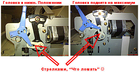

|    Сообщение #78 Отправлено 26 декабря 2007 - 18:01   Cherema
ЮХа
Пож.. Если бы это помогло уберечь голову, канувшую в...
Право ты поспешил > можно было попробовать в ультразвуковой мойке (промывка в самих камерах, а не только сопел) - Ну чо теперь.......
Да и плюс бракованные бошки (ну не должны выступать блоки одного цвета над другими),
А у тебя на двух... :(
Ну И, если имеется желание далее печатать на Холсте, то следует поднять голову механическим вмешательством -доработкой.
Не совсем понял что ты имел ввиду >
Если поставить метку на эксцентриках привода, регулирующего высоту подъёма ПГ и сменить носитель в драйвере?
У тебя подъём-опускание головы в автомате выставляется (под конкретн. бум) или вручную - механически рычажком?
Сегодня в хламнике СЦ фирмы посмотрел как устроен подъёмник головки в древнем 640м.
Вот в нём можно изменить стартовую высоту головки и.. соответственно конечную, на определённую высоту,
которя зависит от угла поворота скобы на вале..
Картинку приложил (Право мобилой.. трясущимися руками - Но ведь понятно ;) )
Как устроено в R2XX х.з. Не имею под рукой ;)
PS
Блин.. На картинках наоборот Нижнее и верхнее положение > Надписи сверху поменять местами...
Поспешил... :(
  • Прикрепленное изображение: __.jpg
|    Сообщение #79 Отправлено 26 декабря 2007 - 18:21   ЮХа
Это старые принтеры. В новых этих рычагов нет. Добавлен еще один двигатель и привод, который по воле драйвера поднимает ПГ на необходимое расстояние. В т.ч. и при печати на СД.
Но суть-то от этого не меняется.
При печати без полей кривая бумага на выходе может шаркать по ПГ.
Что происходит дальше, пусть каждый подумает.
