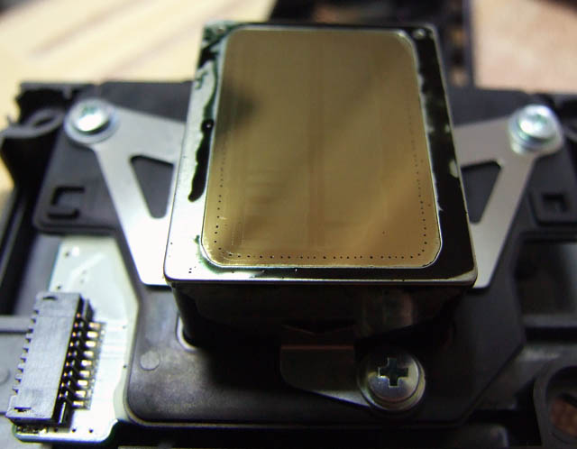

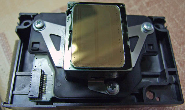

| Сообщение #106 Отправлено 09 января 2008 - 16:22
ПГ R220 со снятым блоком пъезоизлучателей.
Белая субстанция - герметик, примерно аналогичный бытовым силиконовым герметикам для герметизации канализационных труб.
Волосы и грязь - следствие моей неаккуратности. Кошки ходят рядом. :)

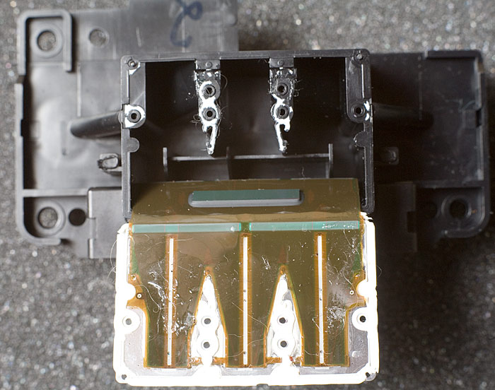

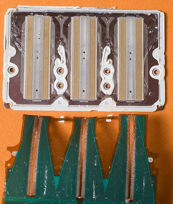

| Сообщение #107 Отправлено 09 января 2008 - 17:55
Отпаян шлейф от блока. Никаких проблем в контактах, в отличие от показанной в начале топика ПГ 870-го. Плюсом к белому герметику, прозрачный, невысыхающий. Очевидно с целью дополнительной защиты контактов от попадания жидкости.

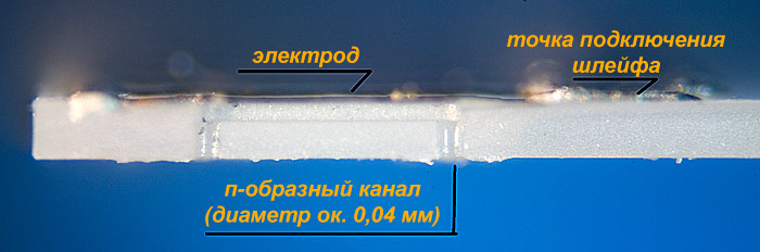

| Сообщение #112 Отправлено 12 января 2008 - 12:15
Интересные, на мой взгляд, фотографии пъезоизлучателей я выложу в понедельник. Микроскоп даёт слишком большое увеличение - надо сменить оптику на нём.
