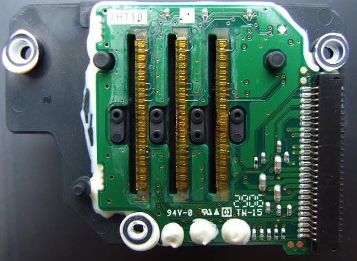

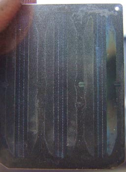

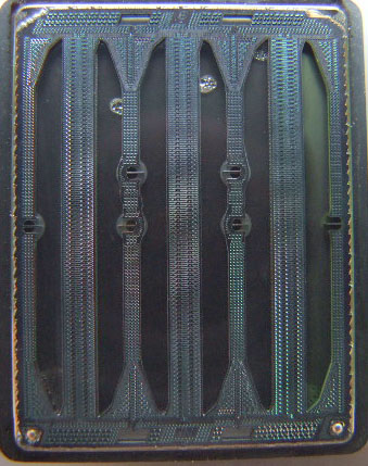

Добавлю, ежели интересно.
Вот фотки головы R270, что досталась мне при покупке убитого мфу RX590.
Циан цвет забит в усмерть. НИКАКИЕ известные мне способы и чудо стредства не помогли.
Вывод один - хотите убить ПО - покупайте чернила ПРЕМИУМ ИНК!
Поскольку это труп - решил стать паталогоанатомом.
Не нашел ничего более умного, как тупо бросить в кастрюлю с кипятком.
Ведь помогло! Только пластина дюз отклеилась, но это мелочи.
Господа, до кипятка давил шприцом через штуцеры так, что струю лились через дюзы в виде душа. От сильного давления пластина не расклеилась. И в забитый давил также до максимального давления. Не расклеилось.
Вовод - боится нагрева, нежели давления!
Пластина дюз, она даже не приклеена, она посажена при сборке, как мне кажется, без клея вообще!
Да, снял я деталь, что сверху самой ПГ - штуцеры картриджей. Фильтров я не нашел. Так где же они вообще???
