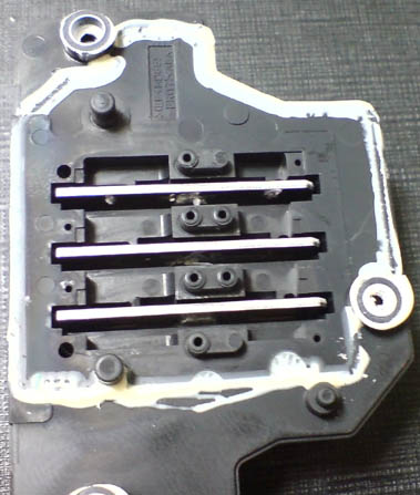

|    Сообщение #143 Отправлено 03 августа 2008 - 15:33   Евгений26
Мне не тареплось и стал ломать.
Прошу прощения за неверную инфу!

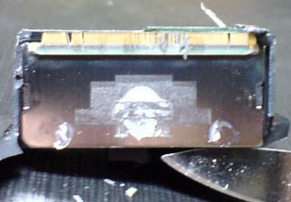

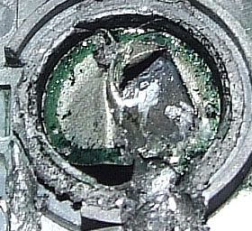

Есть фильтр - металлическая сетка.
Но прикол в том, что она относительно чистая, а пластина дюз и внутренности забиты наглухо.
  • Прикрепленное изображение: DSCF3247______.jpg

Просмотр сообщенияЕвгений26 (3rd August 2008 - 03:33 PM) писал:
ну вот , физика на сетке осталась , а химия выпала в осадок на дюзы...

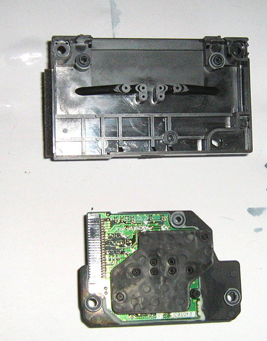

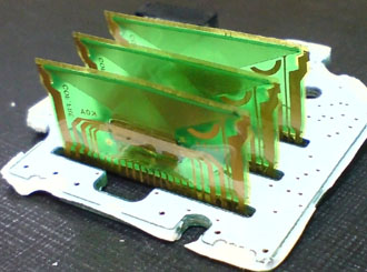

|    Сообщение #152 Отправлено 05 августа 2008 - 06:32   Евгений26
Ну вот еще до кучи фотки.
Типа снятая плата электроники и сами пьезоэлементы.
Сорри за качество фото - телефон только под рукой был...
  • Прикрепленное изображение: DSC00159______.jpg
  • Прикрепленное изображение: DSC00162______.jpg
  • Прикрепленное изображение: DSC00168______.jpg
  • Прикрепленное изображение: DSC00169______.jpg

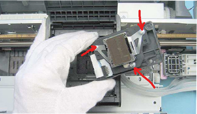

|    Сообщение #155 Отправлено 03 июня 2009 - 21:18   BORODULKIN
tanyok Я снимал. Нет там ничего любопытного, если в этом нет крайней необходимости!
Прикрепленное изображение: _________________.jpg

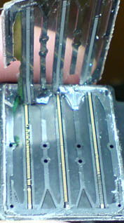

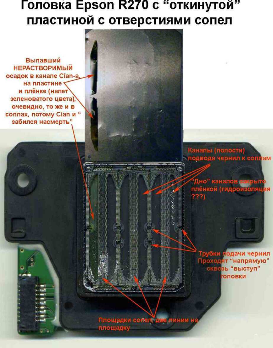

|    Сообщение #160 Отправлено 04 июня 2009 - 00:14   _axel_
вот вам распаковка ПГ от 270 - она же и от 290, только контакты шлейфа немного другие.
что касательно снятия непосредственно пластины дюз = пипец башке - обратно вы ее уже не приделаете. а вот разобрать так как в сообщении от BORODULKIN вполне можно. завтра вечером выложу фотку изобретенного девайса для промывки башки в таком состоянии. постараюсь также и способ очистки описать, как раз буду мучать завтра один такой экземпляр
  • Прикрепленное изображение: head_R270.jpg
