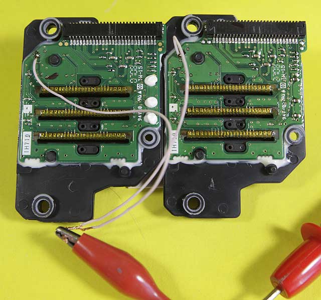

На снимке две ПГ принтеров R270.
Слева исправная головка с полностью забитым каналом маженты с одного принтера. Справа - ПГ, которая убила другой принтер после её (ПГ) промывки. Сгорели транзисторы Q2, Q5, Q6, Q7 и микросхема IC7, управляющая ими.
Три белые капли герметика на одной - изоляция компонентов. На другой - отсутствует.
Проведено сравнительное измерение сопротивлений на контактах разъёмов исправной ПГ и той, которая "сожгла" схему управления. Использовался MASTECH MY-64.
Подробнее далее.
Подробнее далее.

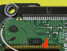

Кроме того, термодатчик головы (извините, воспользовался Вашим фото) :
показал 7,7 КОм. От прикосновения пальца скинул до 7,1 КОм.

Честно: я запутался. Тогда было проведено сравнительное измерение сопротивлений на шинах шлейфа у двух ПГ. Явно исправной (снятой с рабочего принтера) и той, которая "сожгла" Q2, Q5, Q6, Q7 и IC7. Карта сопротивлений снималась относительно общей шины. Минус омметра на общей шине. Результаты были практически одинаковыми.
Далее проблемная ПГ была поставлена на исправную материнскую плату. Результатом стал "вылет" одной из пар Q2, Q5, Q6, Q7. Т.е. (предположительно) по шинам COMA-1 COMB-2.
Касаемо "термодатчика": да, есть некоторый странный элемент, изменяющий свои свойства (сопротивление) под воздействием температуры. Пальцем бы я не стал пользоваться, поскольку возможно параллельное включение сопротивлений. :)

:"поскольку возможно параллельное включение сопротивлений. " - Честно говоря, для чистоты эксперимента я на него ещё и... дыхнул... примерно с тем-же результатом. На фото видно, что один вывод сидит на "земле", другой идёт на первый слева контакт разъёма, по схеме = ТН. При "неприятностях" с термодатчиком аппараты выпадают в Фатал с соответствующим кодом. И, как видно из фото, вот его-то как раз и можно заменить. Правда на практике ни разу не встречал битого термодатчика. Лишь однажды отслоился и заломился крайний контакт на шлейфе - аппарат исправно ругнулся на ТН...

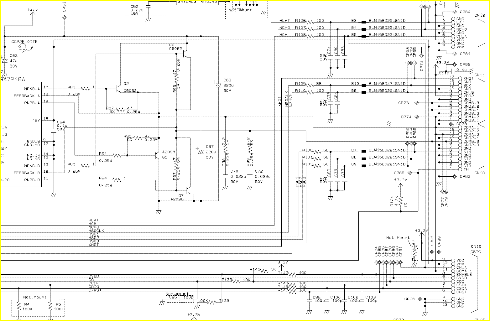

Что касается СОМА и СОМВ, то (схемы сейчас под рукой нет, поэтому - на пальцах) одни из них = выходы усилителя на Q2, Q5, другие = Q6, Q7. 1, 2, 3, ИМХО, ответвления на первую, вторую и третью схемы выбора сопел.
Кстати, переменка с Q2, Q5 идет ещё и на схему CSIC, участвуя в опросе датчиков чернил. И, если этот усилитель "уходит в обрыв" (т.е. не "давит" защиту БП), получается тот-же эффект, что и при обрыве преда на гл. плате = аппарат все чипы не видит, без одного - видит.
Как-то раз у меня пробились Q6, Q7. Замены под рукой не было. Изъяв их с платы, решил проверить, а уцелела-ли голова (до этого случая считал, что Эпсон ввёл в схему второй усилитель, чтоб распараллелить нагрузку - половина сопел работают от одного усилителя, половина - от другого). Глаза на лоб вылезли, когда при отсутствии Q6, Q7 принтер выдал 100% тест сопел, а после - несколько листов А4 фоток на разных режимах качества изо...
Так до сих пор после этого и не могу понять, зачем в схеме 2 усилителя.
...Надо-бы вызвонить СОМ-ы на выводах гибких ПП, отсоединить их от "горизонтальной" ПП, и удостовериться, что КЗ по СОМ-ам происходит именно в микросхемах выбора сопел...
... С ситуацией, когда СОМ-ы в голове на землю не звонятся, а голова жжёт усилители, тоже сталкивался. Как вариант - КЗ на пьезиках. При открывании ключей в схеме выбора усилители нагружаются не на пьезик, а на КЗ... Но тут - только гадать...

Я почти согласен, что элемент отмеченный mag54 является датчиком температуры. Один вопрос - какую температуру он меряет.
Собственно, можно не заморачиваться схемотехникой. Главное одно: при промывке постараться избежать попадания жидкостей под шлейфы
Фрагмент схемы для интересующихся.
