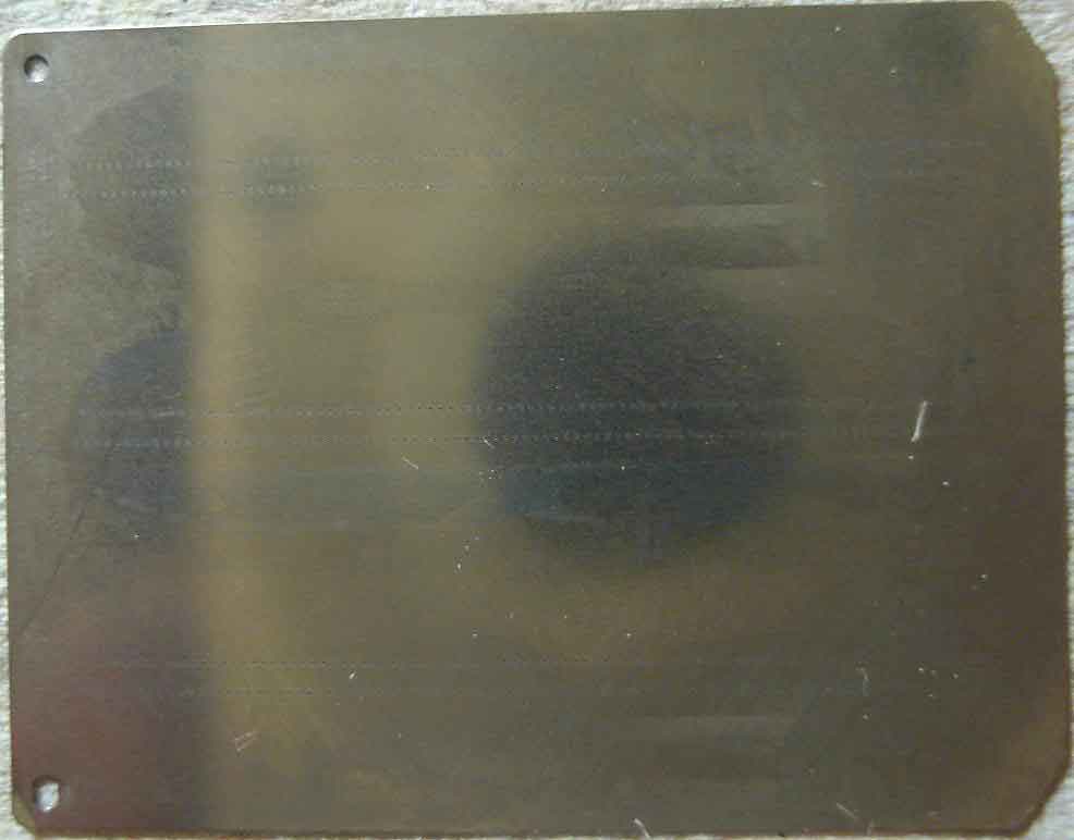

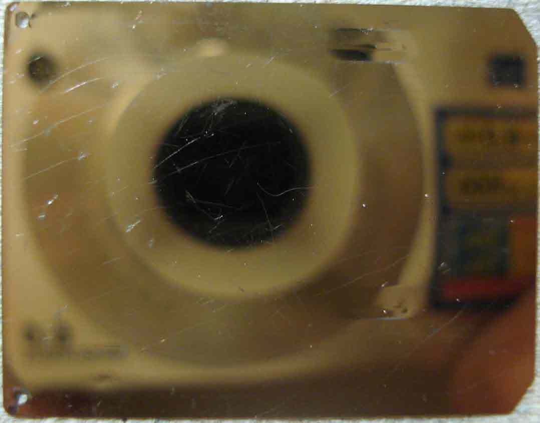

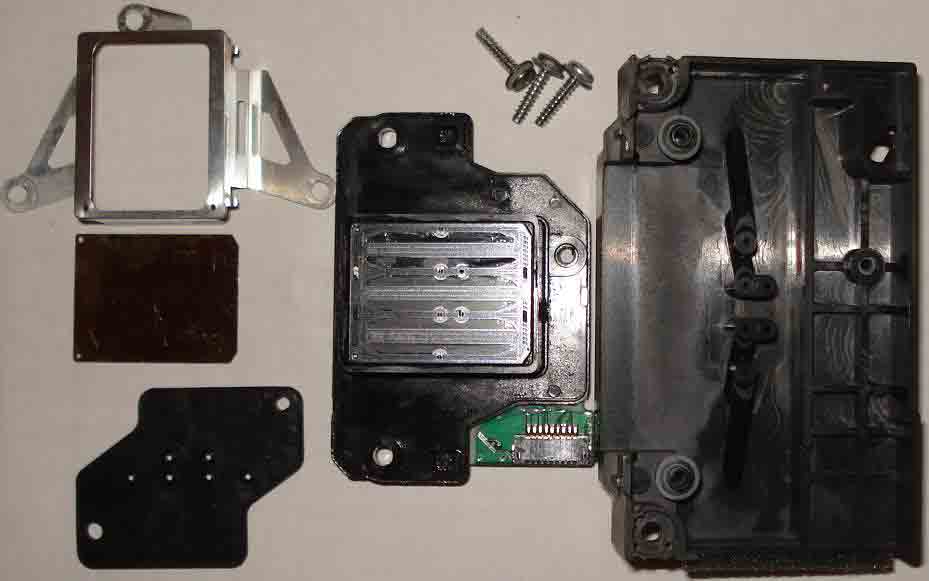

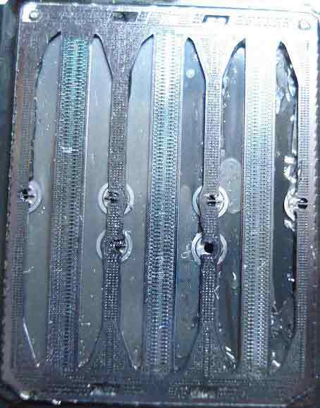

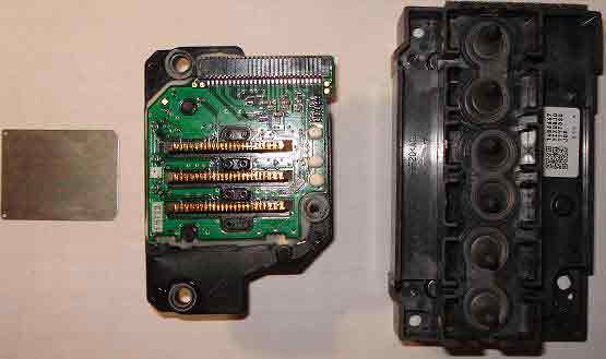

Итак, достался Epson R 270.
До меня его пытались перевести на УФ-чернила. Неудачно.
Потом пытались извлечь эти чернила из головы всеми способами, в результате погнули металлическую пластину с дюзами (фото 1).
Принес домой. Сразу вытащил головку и мыл сутки в ММ (с нашатырным спиртом который).
Когда попытался получить фонтан из дюз - жидкость полилась из под пластины с дюзами.
Разобрал, помыл все.
Попытался приклеить пластину обратно с помощью автомобильного герметика - не держится.
Вопрос к профи - чем и как приклеить пластину обратно?
Фото 1 - пластина с дюзами снаружи (видны две впадины).
Фото 2 - пластина с внутренней стороны (видны следы от герметика).
Фото 3 - ПГ - то, что под пластиной (скраю справа отслоилась пленочка из-за спирта насколько я понял. Под ней пластмасса).
Фото 4 - ПГ - со стороны электроники
Фото 5 - ПГ - полный комплект.

|    Сообщение #211 Отправлено 12 января 2010 - 22:13   ZRS
Усё - кина не будет.....
Назад приклеить - это наврядли.....
Нoвый принтер - вот выход (ремонт дороже выйдет)...

|    Сообщение #215 Отправлено 13 января 2010 - 10:06   locksmith
ПГ однозначно на свалку
|    Сообщение #216 Отправлено 13 января 2010 - 10:09   Wadim69
китайцы же приклеивают их на заводе, просто нужно немножко везения, что бы совместить сопла напротив пьезиков, просто китайцев больше и по теории вероятностей везет им больше. ;-))). Копировали же у нас и выпускали головки на HP, правда пятнадцать лет назад, но ничего, возродим технологию. Пусть человек пробует, авось получится.
Хороший стук всегда наружу выйдет.
|    Сообщение #217 Отправлено 13 января 2010 - 20:40   Denmir
Почитал Доуэля...
понял одно - похоже пластина крепится термоклеем, который во время отмачивания головы на батарее благополучно растворился...
допустим, что с 3-его раза попаду клеем везде куда надо...допустим с 5-ого раза совмещу дырки....
но я так понял, что с порвавшейся пленкой гидроизоляции я залью чернилами контакты пьезоизлучателей?

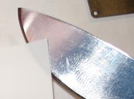

|    Сообщение #219 Отправлено 13 января 2010 - 23:47   Denmir
Вот и попробовал. Возможно нашел способ клеить ПГ Epson.
Беру бумагу Lomond Transfer для светлых хлопковых тканей (0808411).
Она состоит из подложки, термоклеевого слоя и бумажного слоя. Нам нужно вытащить оттуда термоклеевой слой.
Расслаиваю бумагу. Получаю термоклеевой слой+бумажный слой(рис 1 и 2).
Иду к крану - под прохладной водой аккуратно соскабливаю бумажный слой (рис 3 и 4).
Вырезаю полученный термоклеевой слой по контуру пластины (рис 5).
Кладу на утюг на 10 сек и прижимаю пальчиком слегка иногда (режим "синтетика") (рис 6).
Получаю рис 7.
Вырезаю скальпелем полоску напротив двух рядов дюз (рис :unsure: - этот способ спорный и хотелось бы услышать как лучше тут вырезать. По одному ряду дюз резать сильно мелко...
Соединяю пластину и ПГ, кладу на стол пластиной вверх. Сверху ставлю утюг в режиме синтетики и надавливаю около минуты.
Аккуратно снимаю утюг, чтоб не сдвинуть пластину. Жду когда остынет. Все.
При подаче зеленого ММ - он начинает поступать через дюзы (рис 9).
Когда захотел получить фонтан - зафонтанила одна дюза, а потом полилось из-под пластины.
Наверное плохо приклеилась, хотя отдирается с трудом.
И еще кажется она растворяется зеленым ММ.
Надо будет поэкспериментировать со временем и температурой спекания.
Скажите ваше мнение на счет этого способа. :-)

|    Сообщение #220 Отправлено 14 января 2010 - 08:15
ГостьИскатель_*
1. Пока надежного способа приклеивания не было озвучено.
Хотя попытки были.
2. Зачем изыскивать столь странные способы получения клея, не известного достоинства, мне не понятно.
Есть много других ещё не испытанных клеев.
