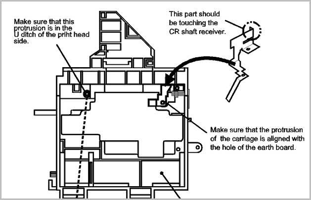

Возможно, есть еще одно предназначение рамки: защитить край пластины с дюзами от случайных предметов в зоне печати.
Вот из одного мануала. Переводите!
| Сообщение #245 Отправлено 11 ноября 2011 - 13:51
Спасибо всем откликнувшимся.
Было дело, по молодости.
Это обьясняет крепление сабжа на трех саморезах. Иначе, для снятия статики можно было бы придумать конструкцию попроще.
В итоге как минимум две задачи выполняет эта окантовка:
1. снятие статики (однозначно имеются контактный лепесток на окантовке и внутри картеки)
2. защита краев пластины с дюзами от повреждения (хотя остальная площадь остается откытой для ударов судьбы)
Меня, в частности, смутил крепеж. Как будто набор пластин закреплен по периметру и притянут к пластмассовой основе, дабы не рассыпался.

Как механик-самоучка ответственно заявляю, что первый удар от попавшего в тракт печати предмета примет на себя металлическая обейчатка. Далее возможны два варианта:
1. Предмет будет сдвинут к краю тракта и произойдет заклинивание механизма подачи CR-unit. Ничего страшного. Принтер сообразит, что возникли затруднения и снимет подачу питающих напряжений на CR-motor
2. Передвижение CR-unit будет остановлено сразу же. Результат аналогичен.
Сложно представить ситуацию, когда посторонний предмет не будет задет краем печатной пластины, а прочертит полосу по её поверхности.
Итак: обейчатка защищает пластину дюз от отрыва и снимает риск возможного статического пробоя.

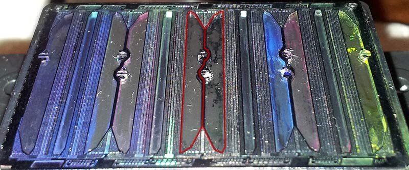

Мои руки тоже зачесались, а канал работал всего один из восьми, остальные были пробиты... пластина с дюзами уже почти вся отстала...
Вот моё любопытство не дает мне покоя:
1. Герметик должен лежать так, как я нарисовал или как-то иначе?
2. Почему столько рядов отверстий с пьезоэлементами, если у нас только один ряд отверстий в накладке
3. самое любопытное - что будет если загерметизировать отсеки подачи чернил, а металлическую пластину не ставить?

Извиняюсь за поднятие темы, столько времени прошло а пластину с дюзами так никто и не приклеил? А мне вот удалось, голова полностью восстановлена. А теперь рецепт,вам понадобится подушечка от штампа новая промывается от чернил сушится, далее дерется эпоксидный клей в шприцах и емкость для размешивания. Выдавливаете клей в емкость ь добавляете к нему немного ацетона чтоб клей был пожиже, затем все тщательно перемешивание и пропитываете этим составом подушечку, затем как подушка достаточно напитала клея, прикладываете к ней головку, только аккуратно и не сильно, убираем и смотрим везде ли на перегородках появилась пленка клея, если везде то аккуратно прикладываем пластину с дюзами, да кстати не забудьте обезжирить поверхности, можно тем же ацетоном голову кладем пластиной кверху на нее пару листов бумаги и что нить потяжелее сверху, так оставляем на сутки. Все у вас востановленная голова со всеми дюзами. Никого не призываю к действию просто делюсь своим опытом. Я два года ломал голову как ее клеять в домашних условиях, и наконец то я ее победил!

Мфушка rx 610, пришлось голову поломать свою герметики и моменты супер клеями отмел сразу а тут сидя на работе и проставляя печати меня вдруг осенило как нанести клей на перегородки незалив при этом дюзы. Я их когда впевый раз увидел и руки опустились, а когда еще и под лупой рассмотрел то вообще офигел. Благо ничего раньше не стал делать а то бы точно запорол, просто мне раньше и в голову этот метод не мог прдти. Сначала хотел зубочисткой под лупой наносить, но вовремя отказался от этой идеи.
