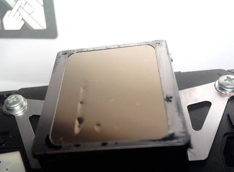

Вопрос знатокам. Снял нафик эту жестяную окантовку с головы т50.
Саморезы вкрутил обратно на всякий случай.
Один подопытный уже три дня печатает без жестянки, полет нормальный.
Не выпадут ли пластины с дюзами в дальнейшем, в процессе эксплуатации?
Что вообще держит эта конструкция, или для чего нужна?
Мне она только вредит. И судя по темам "мажет, пачкает листы при печати",
не только мне.
Присутствует огромное желание поснимать со всех принтеров, да вот
не повываливается ли что нибудь?
В любом случае вторым на очереди новенький L800 (ДВА дня сцуко проработал
не только мне.

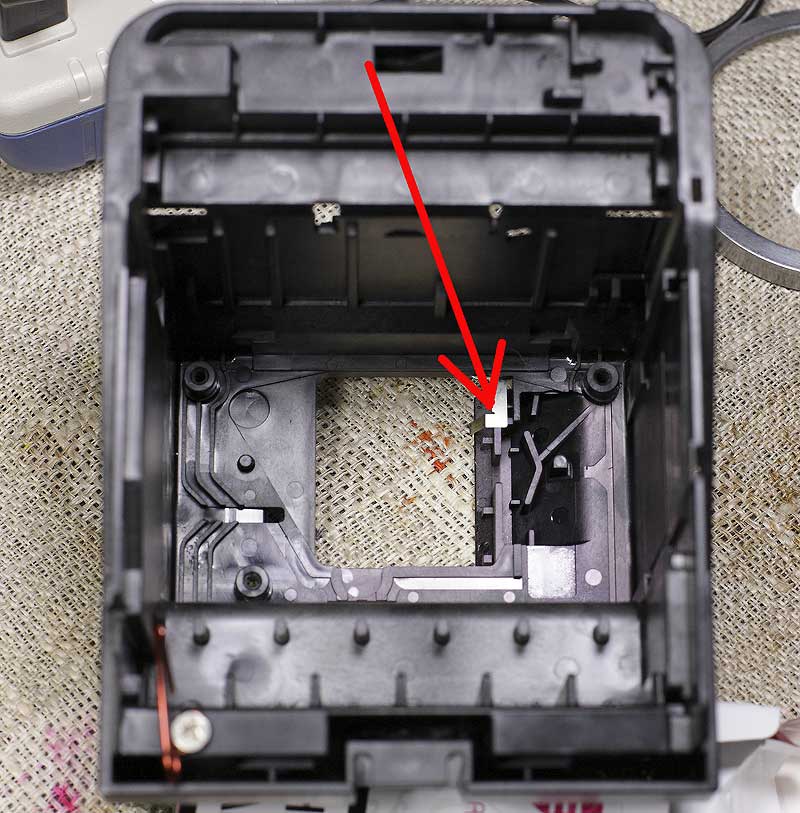

Если быть внимательным, то можно заметить в корпусе каретки очень странную металлическую детальку. Зачем она? Угадайте
Если угадаете, тогда поймёте для чего "окантовка"

| Сообщение #234 Отправлено 10 ноября 2011 - 15:13
Ну вот и ответ!
Металлическая окантовка пластины дюз через пружинный переходник соединяется со стальной направляющей, по которой движется каретка. В свою очередь, направляющая через специальные пружины соединяется с металлической рамой аппарата, а далее с "общим" проводом источника питания. Исключено накопление статического электричества, пробои и разрушение полупроводниковых переходов.
Если кто-то считает, что во влажной среде под ПГ не может образоваться статическое электричество, то сильно ошибается!
