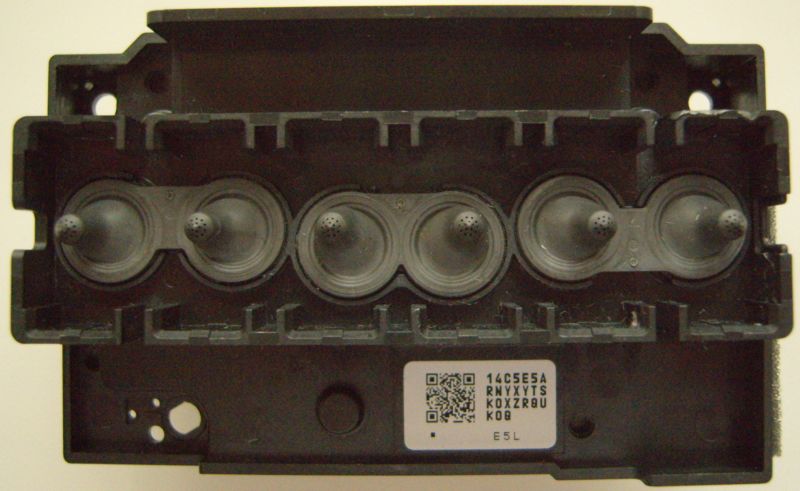

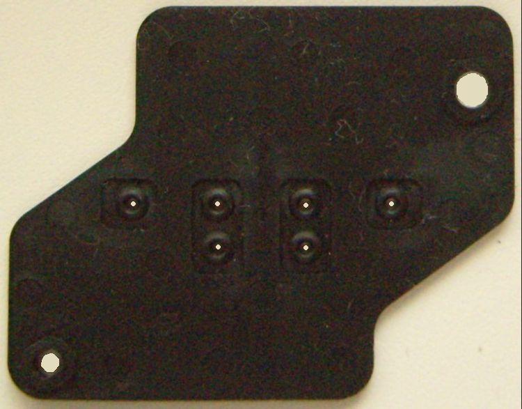

Разбирал ПГ попалам, думал промыть, ибо хотелось сделать обратный отсос, минуя фильтры в штуцерах.
Но так и не решился, ибо канальцы к потрохам тонюсенькие, а рядом электроника.
Ограничился полной промывкой фильтров в штуцерах.

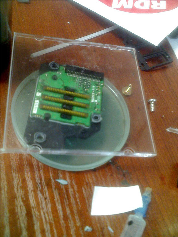

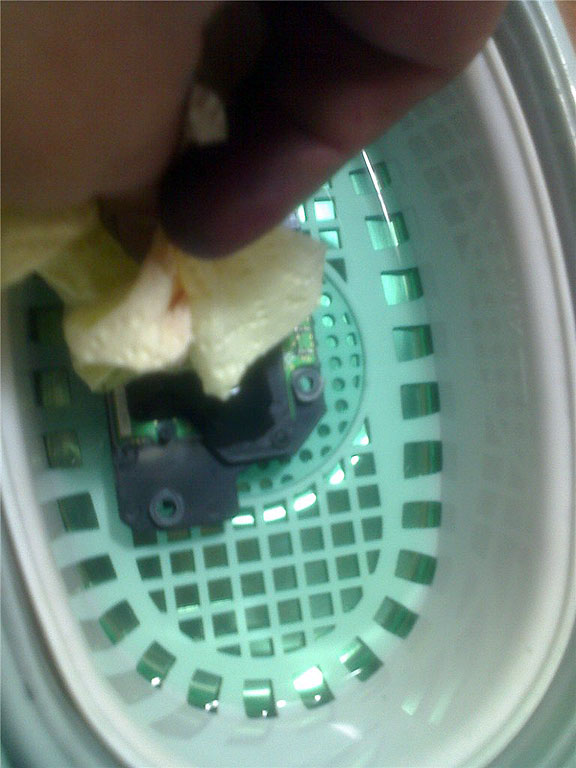

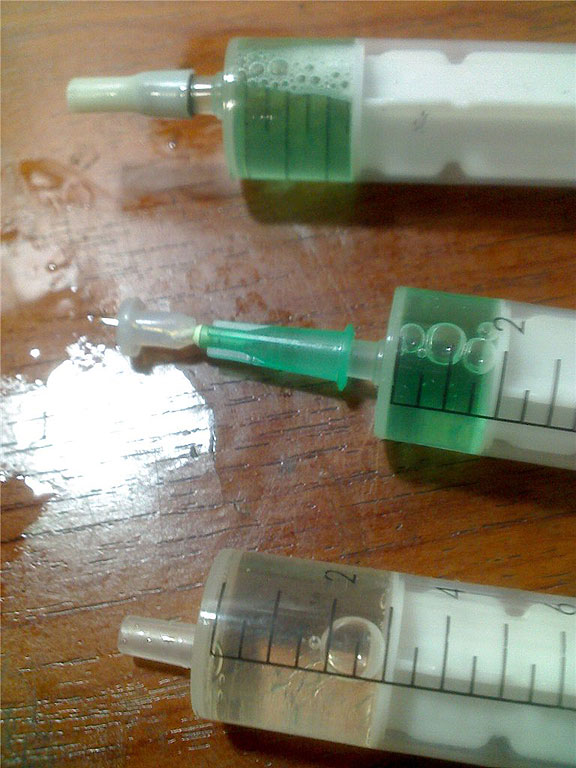

итак, пардон за задержку :)
выкладываю фото и описания способа промывки с помощью разбора ПГ, спецшприца и раствора ортофосфорной кислоты.
но сначала небольшой дисклэймер:
этот способ промывки весьма рискован и вы рискуете окончательно убить не только свою голову но и электронику в принтере (если недосушить ПГ)
делайте на свой страх и риск и только когда уже НИЧЕГО другое не помогает!!!
для начала фотка инструметария:

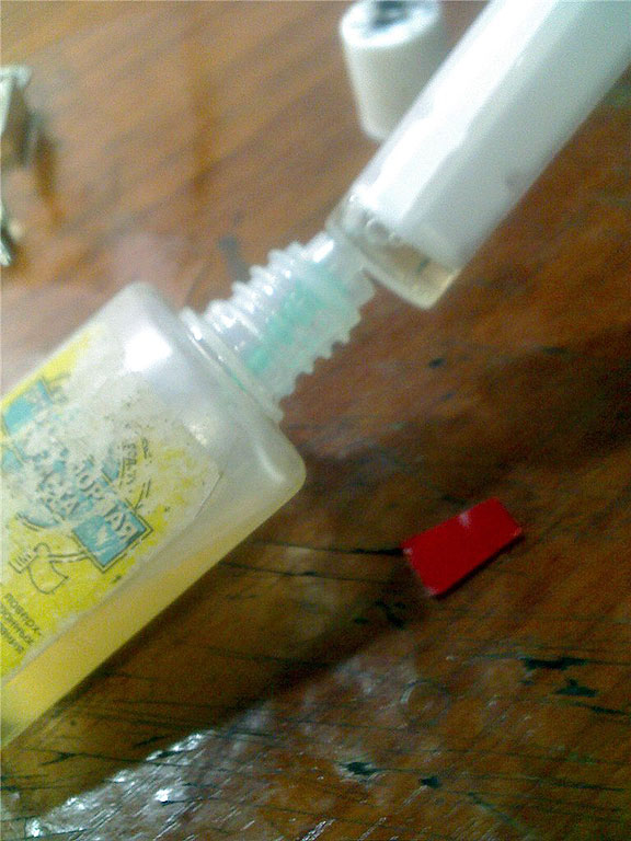

сверху вниз.
1. простой шприц с насадкой для промытия ПГ через штуцера.
2. собственно сам спец шприц. изготовлен из обрезка иглы и затычки в от ПЗК
3. шприц с 50% раствором ортофосфорной кислоты в дистиляте.
итак. разбираем головку:
откручиваем болты
и разбираем на 2 части

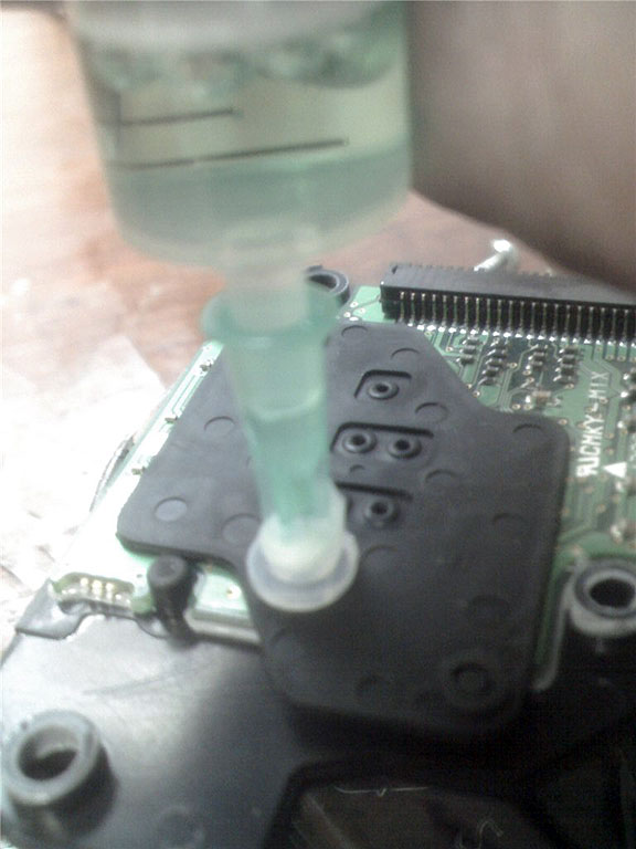

берем спецшприц с насадкой и мистермускулом, втыкаем в отверстие канала и достаточно сильно прижимаем к резинке, так чтоб насадка из затычки плотно прижалась и не пропускала промывку.
делаем таким макаром несколько обычных обратных отсосов. и проверяем есть ли улучшения.
если же феерического воскрешения ПГ не произошло. то промываем канал дистилятом и пересаживаем насадку на шприц с кислотой
затем закачиваем в канал раствор кислоты тем же методом что и ММ.
и придерживая клапан шприца в поднажатом состоянии держим в таком виде минут 5, после чего делаем несколько обратных отсосов.
при необходимости повторяем все заново.

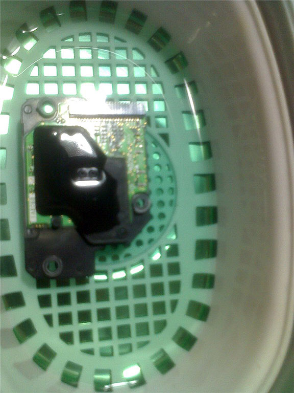

если ситуация не сильно улучшилась то можно чередовать эту промывку с купанием в УЗ ванночке.
собственно после 3 минут работы ванны.
убираем салфеткой взобравшийся вверх ММ, дабы не залить всю голову
сначала несколько минут купаем в в ванночке, за это время возможно налет ржавчины подраздробится и тогда его будет легче растворить и вытянуть при помощи раствора кислоты.
далее.
если при продуве ММ видено что головка отмылась до пиемлемого состояния нам надо ее посушить, т.к. возможно под резинку всетаки натекло всякой гадости:
ставим соплами вниз в неглубокую крышечку, залитую ММ и прикрываем чем-нибудь сверху, дабы не налетело пыли.
сушить в таком состоянии я думаю надо минимум 2 дня, добавляя ММ в крышечку по мере его испарения либо каждый раз меняем на новую порцию.
потом собиаем все обратно и проверяем продувая ПГ уже через штуцера.
кстати верхнюю часть со штуцерами тоже неплохо помыть в обе стороны дабы выгнать оттуда остатки ржавчины.
вроде все.
сверху вниз.
откручиваем болты

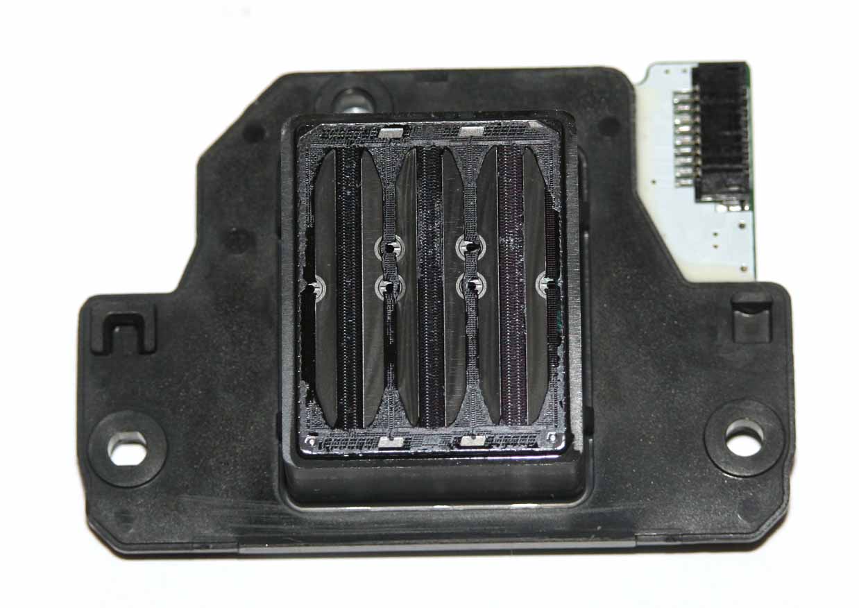

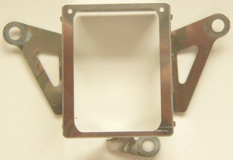

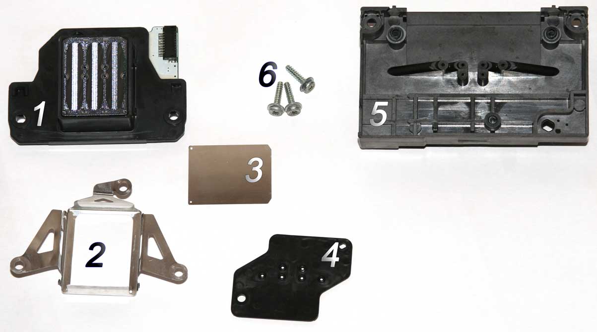

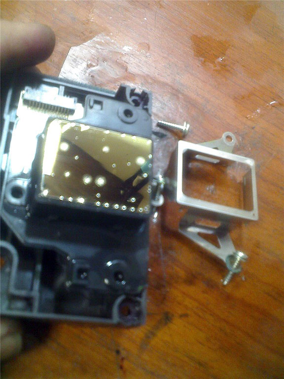

Как-то засорилась ПГ Epson R270 Замачивал на неделю, и тп. ничего не помогало.
Уже после. когда на всё плюнул, попробовал замочить на сутки в растворителе. И Вот помогло, да так, что по частям начала распадаться.
Думаю, прочистилась всё-таки. а собрать теперь её на могу ;(
может кто подскажет как это делается?
похоже, что пластина на клею была, но на каком?
вот фотка, в принципе проблема только в том, как, чем закрепить метал. пластину, чтобы она плотно прилегала.

| Сообщение #167 Отправлено 26 июня 2009 - 08:09
Да-а-а. Доктор сказал - "В морг", значит в морг.
Дело не В Вас и не в китайцах. Дело в технологии сборки. Оборудование дороговато обойдется, хоть и не 45 нм процесс.
Интересно пробовал кто на коленке?
| Сообщение #168 Отправлено 28 июня 2009 - 17:56
Пробовал приклеить ради интереса на виксил.
Не возможно прилеить, изолировав цвета между собой, а также отцентровать пластину дюз.
Всё в помойку - мой совет.

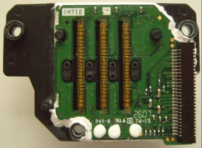

| Сообщение #170 Отправлено 02 сентября 2009 - 07:52

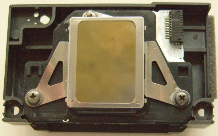

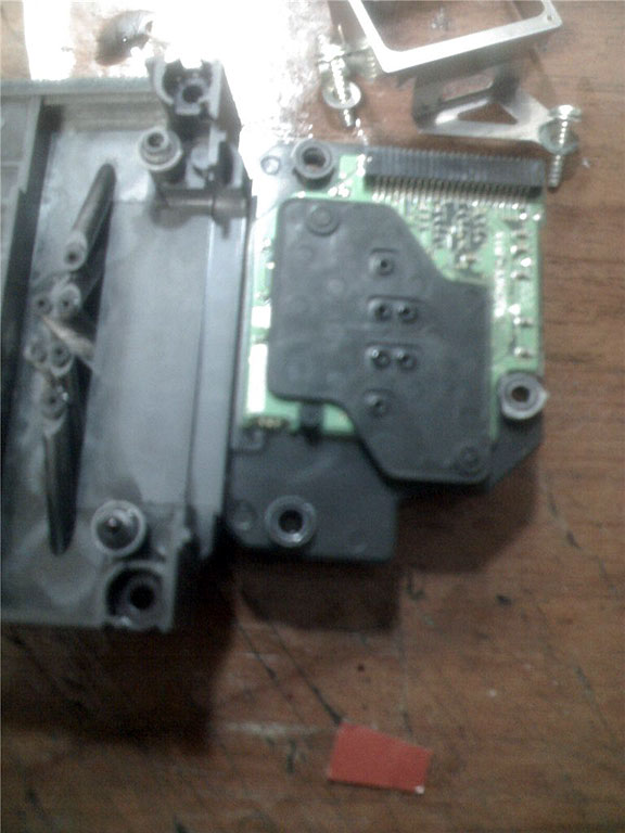

Разобрал ПГ R270. Может кому пригодится. Причина разборки - нарушилась герметизация, т.е. потекли крайние чернила (жёлтые и синие). Всё промыл ММ зелёным, потом дистиллированной водой. Просушил СУТКИ, далее посадил на герметик КЛТ-30 (Компаунд Кремнийорганический). Время схватывания 20 минут. Максимальная прочность через 24-48часов. Температура эксплуатации от -30 до +300 градусов. Купил в автомагазине. Теперь положить сохнуть.
| Сообщение #171 Отправлено 02 сентября 2009 - 11:21
Это Вы плату загерметизировали? Из-под неё текло? Странно. Думаю, что это не поможет.
Сегодня буду разбирать ПГ 270 ПОЛНОСТЬЮ. Ради интереса.

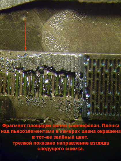

| Сообщение #172 Отправлено 02 сентября 2009 - 18:41

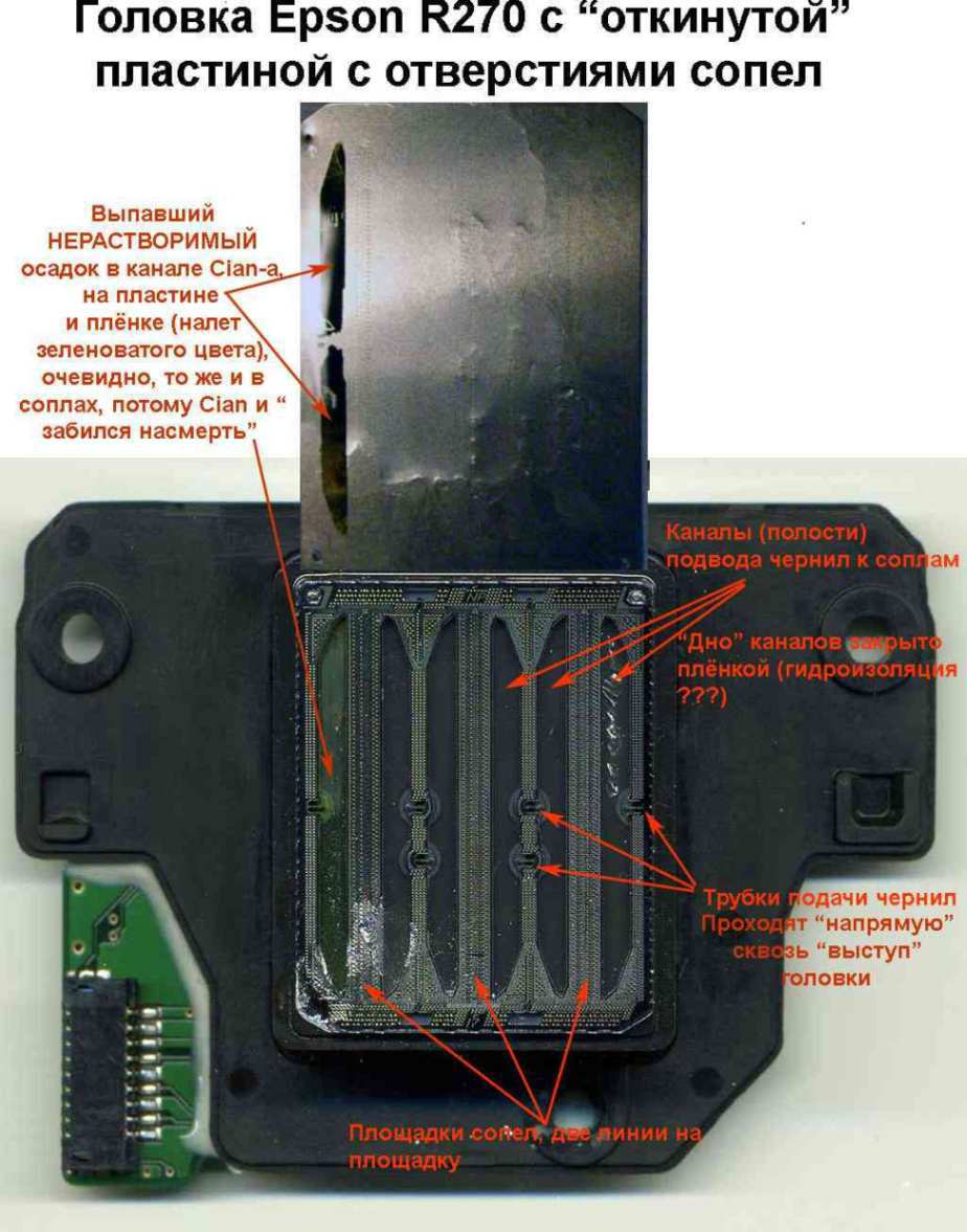

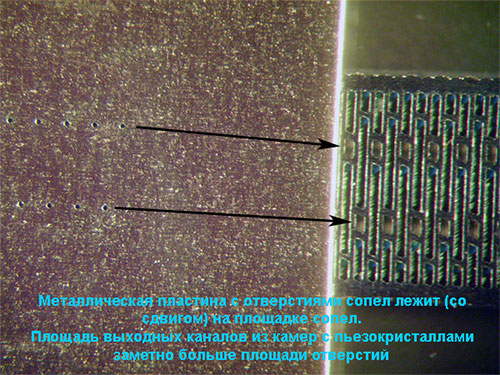

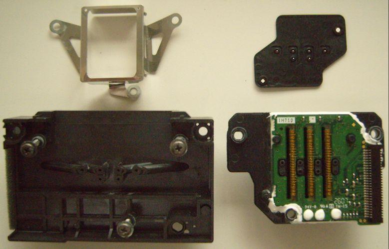

ЮХа, картинка, приведённая в сообщении 160, в более удобоворимом виде (300 Кб) лежит вот тут : http://mag54.newmail...e/head_R270.jpg ... кстати, это коллаж : пластина с выходными отверстиями сопел - фото, а вот то, что под ней - площадки сопел, каналы подвода - скан...
Так вот, на днях я кончил препарировать ИМЕННО ЭТУ голову, ... полагаю, получил полное представление о её строении. осталось только всё это прокомментировать...
... Вот только не догадался, как Евгений 26, отделить от основания всю пластину с площадками сопел, шёл "сверху", разрушая стеклоподобный материал площадок - уж больно хотелось проследить канал чернил от входа... через камеру с пьезиком ... до выхода сопла...
Очень помогло то, что все места, где был контакт с Cian-ом покрылись плотным зелёно-серым налётом...
... Завтра - послезавтра постараюсь показать, что у меня получилось...

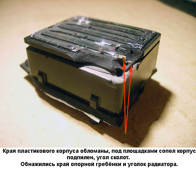

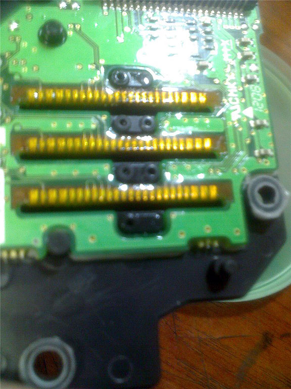

Я тоже сегодня расколотил сабж. Устройство ПГ R270 отличается от аналогичного R220. Есть приятности. Можно очень качественно промыть забитые дерьмом фильтры. А можно еще заклеить герметиком перед промывкой все дырки на ПП и отверстия куда уходят шлейфы. После этого мыть.
Контроль просушки можно осуществлять омметром по сопротивлению постоянному току. Я сегодня где-то тут отписался .

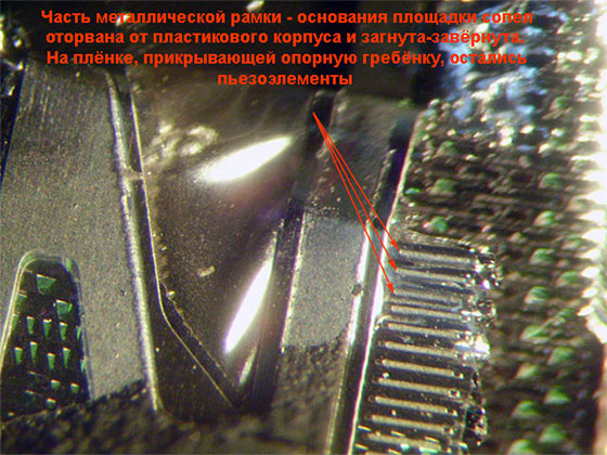

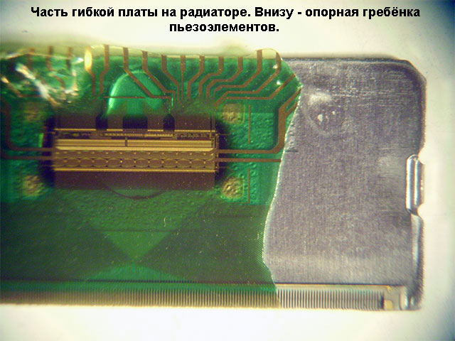

| Сообщение #174 Отправлено 03 сентября 2009 - 15:48

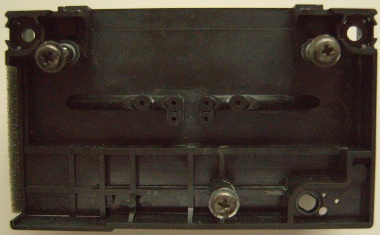

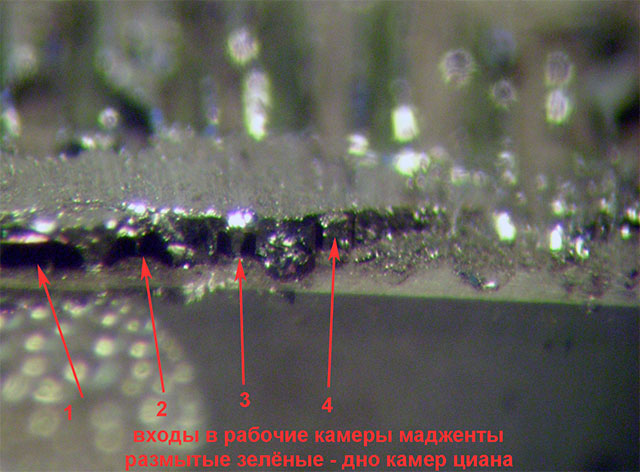

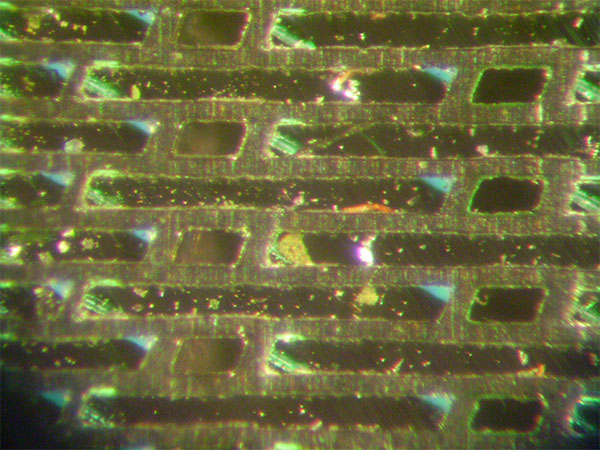

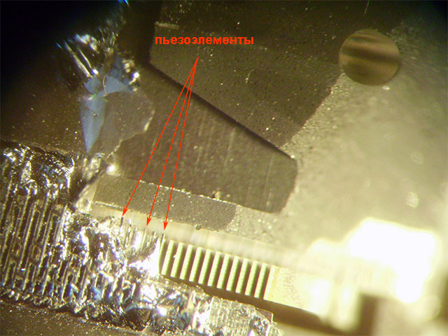

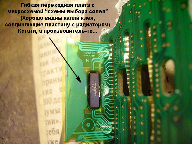

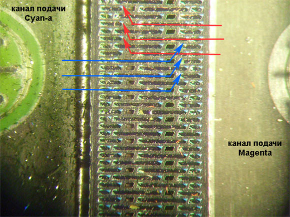

Ну и вот что я увидел (сразу предупрежу : в идентификации некоторых деталей могу и ошибаться.)
Предварительно:
- Поскольку смотрел я на голову, перевернув её вверх соплами, то так и буду говорить... считая, что сопла - "верх"
- Основной интерес был вызван желанием увидеть, где основные места наиболее вероятного засора (узкие места), вот в эту сторону я и копал.
- В этом обсуждении достаточно "видов" деталей ПГ, поэтому для общей картины их желательно посмотреть :-)
- Поскольку из снимков это не очень понятно, сразу скажу, что сам исполнительный механизм = тонкий слоёный "сэндвич", состоящий из (идя снизу, от пластика корпуса) :
металлическая рамка (её хорошо видно на одном из снимков Евгения26), плёнка (полагаю - гидроизоляция пьезоэлементов от чернил, стеклянный слой с рабочими камерами сопел (в т.ч. площадки сопел, и наружная металлическая пластина с выходными отверстиями сопел.
[th=3]Внутренне строение ПГ Epson R270[/th]
Так вот, первое, что я обнаружил (не знал об этом, к стыду своему) это то, что ход чернил в площадках сопел организован так, что цвета ... скажем картриджей...и выходных линий отверстий попарно перекрещиваются ( рис 1 и 3). Так сделано потому, что поперёк площадки в стеклянном теле идут рабочие камеры сопел, дно которых = пъезоэлемент под плёнкой. Т.е. вход- камера сжатия-разряжения - выход вверх, в сопло.
И , что важно, на входе в камеру стоит перемычка, которая из всего сечения канала оставляет только две узкие щели : Рис.10 и 11, на Рис.11 снимок сбоку на входы в камеры, причём, при сошлифовке площадки боковая поверхность частично разрушилась, обнажив "вид вглубь" ... стрелки 1... 4 как раз и показывают проход в камеру на увеличивающейчя глубине. А на Рис.10 видно одну из щелей сверху ...
ИМХО - три узких места в голове: сетка в основании иглы, щели на входе в камеру и переход "выхода" канала из площадки - отверстие в металлической пластине. Рис. 4 (если в самой камере образуется "сгусток", деваться ему некуда - впереди - маленькая дырка, сзади - узкие щели.
И вот ещё:
- к разговору о "греется-нет" : радиатор схемы управления соплами не зря поставлен
- при такой конструкции монтажа пьезоэлементов раздавить их, прокачивая головку, ИМХО, нереально.
- К вопросу о разгерметизации: раздавить стеклянные перегородки между камер соседних цветов - ИМХО, тоже нереально. Отслаивается металлическая верхняя пластина = площадь её соприкосновения со стеклянной ячеистой структурой крайне мала. Хотя они и склеены, как я думаю: на некоторых снимках по краю верхней плоскости площадок сопел вроде как видны наплывы клея...
Я потому и полез в каналы сопел - зная, что там внутри, можно понять, как наиболее эффективно бороться с засорами. НО - в данной конкретной голове циан заперло насмерть, воздух с трудом продавливался. Налёт с обратной стороны металлической пластины с отверстиями совершенно не брала ни одна из имеющихся у меня промывок + изопропил, этиловый, бензин... Размягчил его только Силит, за ночь, так, что я смог его стереть ватной палочкой ... не с однлго прохода. У меня есть снимок основания иглы, где этот налёт высох и отшелушился. Зрелище удручающее. Полагаю, в данной ситуации налёт просто запер щели на входе в камеры... Какая-уж тут промывка. Кстати, при замачивании в сильно разведённом Силите ещё одной такой головы, убитой теми-же чернилами по циану, за ночь = полная разгерметизация...
Что касается электрических утечек, то оголены (не покрыты лаком или пластиком) только ножки входного разъёма головы и выводы пьезиков... как туда попадает влага - очевидно. Контроль на пьезиках маловероятен, они отделены от входных цепей микросхемой. Поэтому один мой знакомый после промывки сушит головы не менее 3-х (вроде) часов в им изготовленной сушилке... Параметров агрегата я, правда, не уточнял.
Предварительно:
| 1 | 2 | 3 |
| 4 | 5 | 6 |
| 7 | 8 | 9 |
| 10 | 11 | 12 |

| Сообщение #175 Отправлено 03 сентября 2009 - 16:50
mag54, труд Ваш заслуживает похвал. Два "но":
1. Мы все знаем, что засор возникает внутри ПГ. Но мы не знаем, как его ликвидировать без последствий.
2. (самое интересное) Мы не знаем, как осуществить контроль возможных электрических "утечек", которые приводят к фатальным последствиям не только для ПГ, но и для схемы управления, когда от принтера остаётся только гора пластика и железа.
| Сообщение #176 Отправлено 03 сентября 2009 - 17:10
mag54 (3rd September 2009 - 05:32 PM) писал:
Она, родимая.
Много было разговоров о том, контачат ли пьезоэлементы с чернилами. Как то давно нашел на каком-то забугорном сайте схематическое изображение ПГ Эпсона. Там об этой прокладке много было написано. Жаль, не сохранил ссылки.
Спасибо за очень полезную инфу.

Про чернила юзер ничего не смог сказать. Самое обидное, что вторая голова - поставлена была ему-же взамен ЭТОЙ. Как ни вдалбливал ему про смену чернил... Не сменил. Принёс принтер через месяц... С той-же картриджной СНПЧ и теми-же чернилами...
Полагаю, Ink Тec E005, у нас тогда Е009 только появились, а он, видать, затарился впрок. С пятёркой на R270-ых по циану тогда часто у меня были проблемы.
Кстати - на второй голове такого налёта не было, но плёнка в канале была деформирована... волнами пошла. И что интересно - очень похожая конструкция у голов С84-87. Так вот - при вскрытии их трупов на проблемных цветах плёнка была волнами тоже. Не так уж много я их и вскрыл, правда.
| Сообщение #179 Отправлено 03 сентября 2009 - 18:15
mag54 (3rd September 2009 - 07:18 PM) писал:
...потому я и полез в каналы сопел - зная, что там внутри, можно понять, как наиболее эффективно бороться с засорами
Я вчера тоже тупо кусачками разобрал ПГ. :)
Прикинул, что брать микроскоп в аренду и делать микрофото в очередной раз не стоит. Пусть конструкция современных ПГ останется "терра инкогнито", чтобы сон был долгим и спокойным.
Главное: сегодня есть в продаже хорошие чернила и хорошие СНПЧ. При применении их исключаются большинство траблов с полосатостью отпечатков, засорами, неверной цветопередачей и проч.
Увидев вчера конструкцию дюз ПГ R270, подумал: нафиг я затеял тему про ...Доуэля! Но в то время ПГ были простыми, как велосипед! :)
