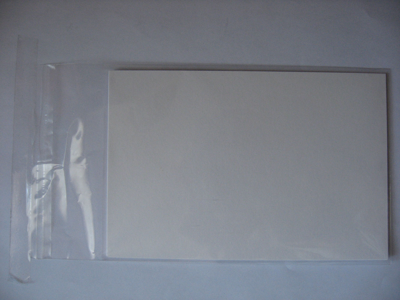

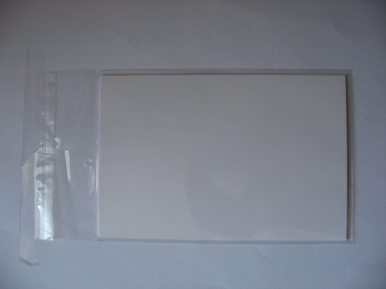

Но странно как-то, что Вы не нашли маркировки.
Сделал фото с двух сторон:
Прикрепленное изображение: 1.jpg Прикрепленное изображение: 2.jpg

|    Сообщение #68 Отправлено 30 ноября 2018 - 15:09   WWM
Просмотр сообщенияdenishn сказал:
Это недочет. Передадим на производство этот сигнал. Спасибо!

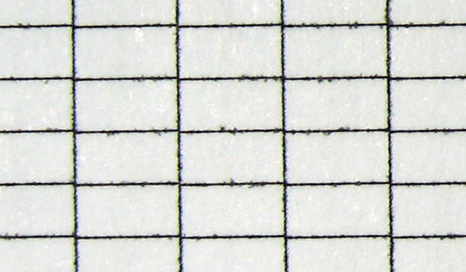

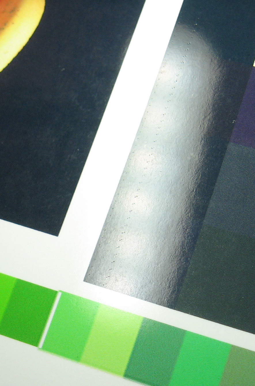

Столкнулся вчера с небольшой проблемкой. При печати текста с темными картинками на обычной бумаге (тип носителя: обычная бумага, качество: стандарт) на картинках видны горизонтальные полосы:
Прикрепленное изображение: 1.jpeg
Это норма? Если да, как в таком случае печатать текст с картинками без полос, какие оптимальные настройки? При выборе печати без полей или тип носителя: фотобумага, т.е. когда работает только фоточерный и бОльшее кол-во проходов, полос нет.
Когда наблюдаю за печатью с поднятой крышкой, проходит сначала пигмент, а следующий проход поверх цвет, аккурат по высоте этих полос.
И еще, решил сделать очередной тест дюз, никаких изменений в сравнении с первым сделанным почти не наблюдаю, только на решетке PGBK точек/"шума" стало несколько больше, хотя бумага одна и та же:
Прикрепленное изображение: Linii.jpg
На этом стоит заострять внимание?
|    Сообщение #74 Отправлено 01 декабря 2018 - 11:53   hhelge
Что самое интересное, напечатал 2-е фотографии одну на этой глянцевой WWM, а другую на Epson Premium Glossy (обе в fine) и отдаю на оценку домашним "экспертам", которые собственно и будут печатать фото и наполнять фотоальбом. "Эксперты" разницы не заметили и им понравились обе.
Если не течет, уже неплохо...вопрос в долговечности, что для альбома не так актуально, но глянец под пленку в альбом...я как-то больше полуглянцевые бумажки люблю. В общем, да, пробывать надо, сейчас на многие микропористые альтернативные бумаги цена очень интересная, вот только, что там с качеством...
Нормально, печатайте в высоком, еще вариант попробывать в пользовательском 2...
Это оригинал? Что за бумага?
|    Сообщение #75 Отправлено 01 декабря 2018 - 12:19   denishn
Просмотр сообщенияhhelge сказал:
Аналогично. Фото на Epson Premium Glossy смотрится очень здорово, но из-за матовости больше понравилась бумага Lomond Semi Glossy. Да и раньше всегда в фотостудиях когда печатал, предпочитал матовый носитель.
Да, пигмент еще оригинальный. Бумага Maestro Special, сейчас ее не использую, но первый отпечаток теста дюз (второй отпечаток сразу после автоматического выравнивания головок) отпечатал на ней, поэтому сейчас тоже отпечатал тест дюз на ней, чтобы бумага одна была.
|    Сообщение #76 Отправлено 01 декабря 2018 - 12:39   hhelge
Да не парьтесь, никакого "криминала"...

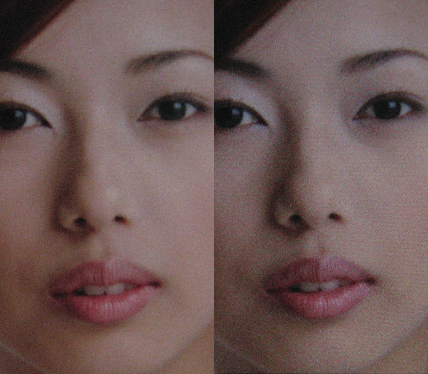

Сегодня купил немного разной бумаги и решил попробовать напечатать с профилями и посмотреть цветопередачу. Скачал профиль с сайта WWM для "WWM глянцевая 225 г/м.кв", настроил по инструкции (только фотошоп у меня CS6) и распечатал тестовое изображение Hakamada_test_sRGB.tif. Также до этого распечатал этот же тест в Fine (1) с настройками по умолчанию (как обычно печатаю). Первое что бросилось в глаза, это "цветовой шум" (не знаю как назвать):
Прикрепленное изображение: 333.jpg
Слева печать с настройками по умолчанию в Fine, справа профиль WWM с качеством печати 2 и тип носителя: Glossy Photo Paper. Что я делаю не так? Если подобный "шум" для качества 2 это норма, зачем тогда под такой режим делать профиль, если все равно данный "шум" в глаза бросается. А если печатать с профилем, но в режиме Fine, цвета уходят.
Кстати, на глаз цветопередача при печати по умолчанию без профилей очень даже ничего.

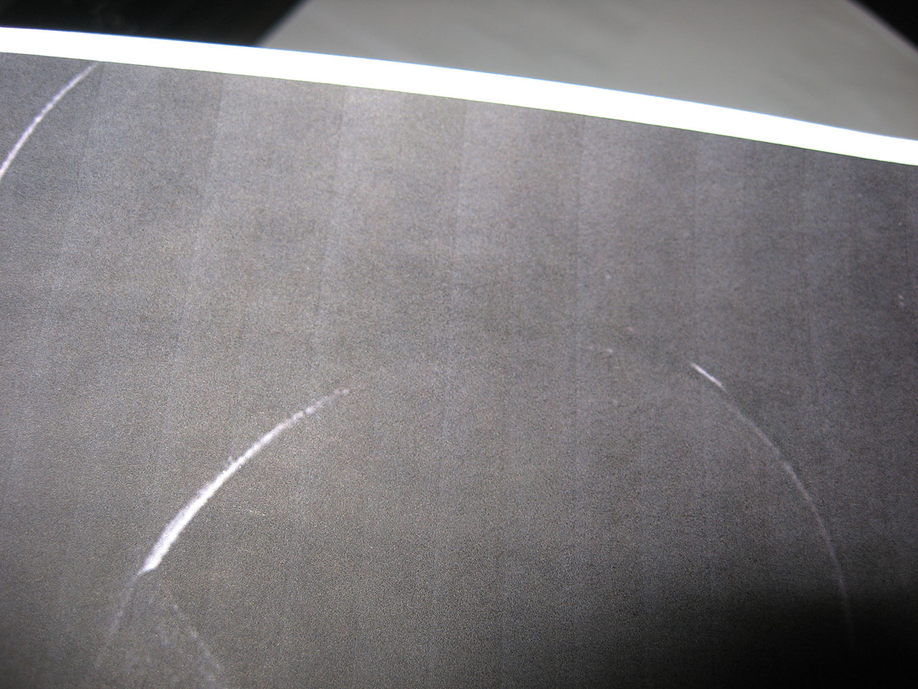

И еще что не понравилось (забыл упомянуть), на этой бумаге (WWM глянцевая 225 г/м.кв) вначале печати, когда принтер захватывает и протягивает бумагу, он издавал потусторонние звуки, а потом на бумаге остались вот такие следы:
Прикрепленное изображение: 444.jpg
Измерил толщину бумаги, а она почти 300 микрон (292), видимо принтер был не в восторге.
|    Сообщение #79 Отправлено 02 декабря 2018 - 21:24   localhost
WWM глянцевая довольно неплохая бумага. Но не для Кэнона. Кэнону лучше подсунуть 230ю.
Ну а то, что она типа толостая сильно... Нет. Всё до 250 гр. спокойно должен хавать. 300 гр., увы, уже не очень. Потому что нужна задняя подача для такой бумаги
|    Сообщение #80 Отправлено 02 декабря 2018 - 21:47   denishn
Epson Premium Glossy, которая 255 г/м.кв проглатывал и добавки просил, но она тоньше. А WWM глянцевая 225 значительно толще и он вначале с треском ее тянет и, как потом обнаружил, оставляет на бумаге характерные следы.
