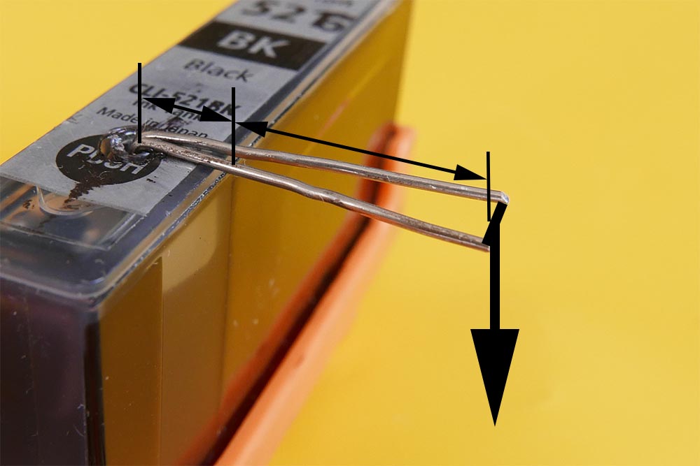

|    Сообщение #42 Отправлено 27 ноября 2018 - 20:48   aaaa
Да :biggrin:. При вытаскивании шарика использую рычаг.
  • Прикрепленное изображение: a1.JPG
  • Прикрепленное изображение: kamstis-2.jpg
ну, рычаг - это понятно. А что вплавлено в сам шарик? Если я не ошибаюсь, то там диаметр всего то 3 мм. И надо что то вплавить такое что не будет вырвано при попытке демонтажа шарика.
Я это делаю при помощи тоненького штопора. Сначала отверстие намечаю разогретым шилом, до половины шарика. А затем вкручиваю штопор.

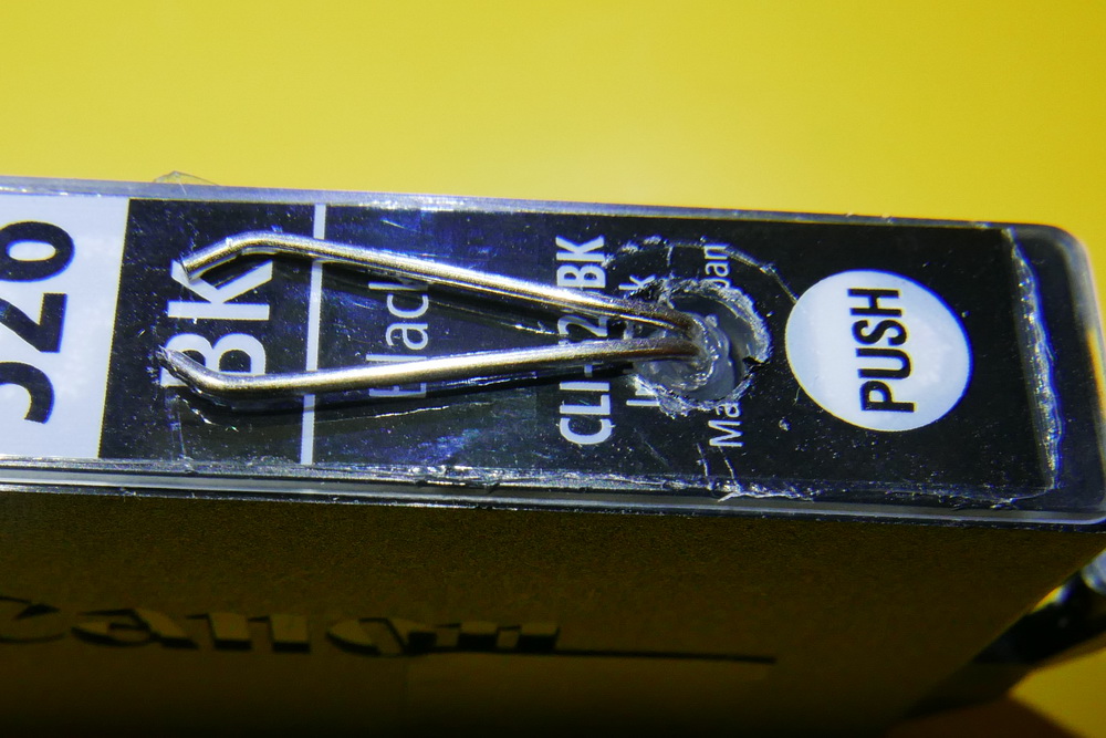

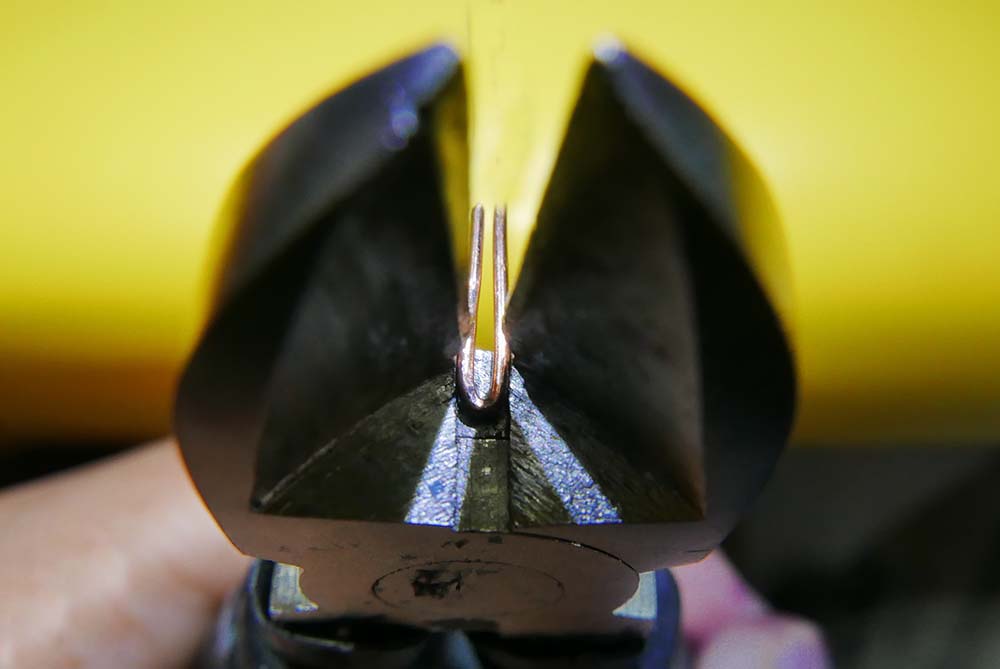

|    Сообщение #52 Отправлено 28 ноября 2018 - 18:27   aaaa
V-образная скоба из скрепки.
  • Прикрепленное изображение: 02.jpg
|    Сообщение #53 Отправлено 28 ноября 2018 - 18:41   Slava2
aaaa, ну это какая то ювелирная работа.
Диаметр шарика 3 мм.
Скрепка, сложенная вдвое - 2 мм
Задание: надо скрепку так вплавить, что бы сферичность шарика сохранилась. И ни в коем разе нельзя проколоть шарик насквозь...

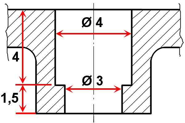

|    Сообщение #54 Отправлено 28 ноября 2018 - 18:55   aaaa
Slava2, если отверстие 4 мм, тогда диаметр шарика 3 мм мне не понятен.
  • Прикрепленное изображение: skyle4.jpg
|    Сообщение #55 Отправлено 28 ноября 2018 - 19:01   Slava2
aaaa, приношу свои извинения. Это моя ошибка.
Померял, уточнил....4 мм.
