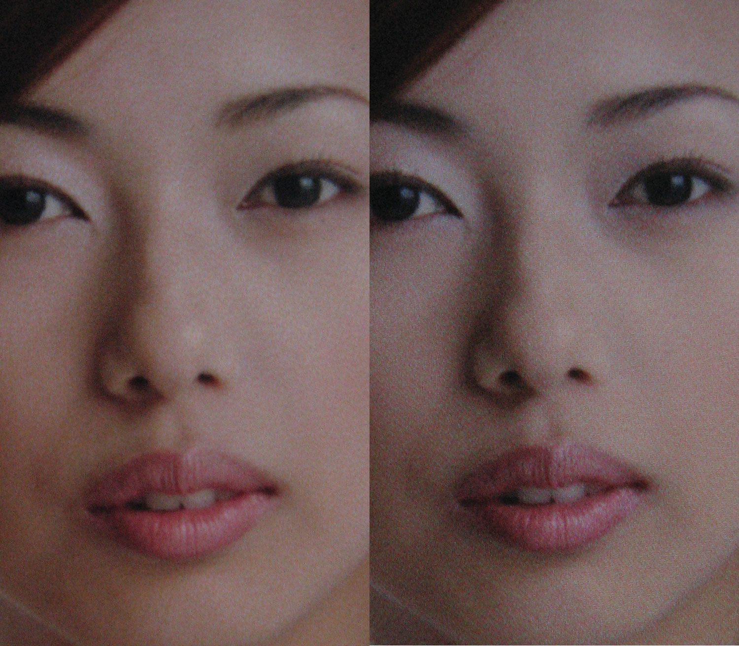

|    Сообщение #84 Отправлено 03 декабря 2018 - 11:43   denishn
Ну тогда, значит, что-то делаете не так. Профили все 100 % рабоочие.
Да к цветопередачи с теми настройками что в инструкции у меня претензий нет, действительно цвета на глаз попадают еще лучше, чем при печати по умолчанию, хотя и по умолчанию очень даже ничего. Вопрос у меня был в "цветовом шуме/зернистость" (не знаю как правильно назвать):
Прикрепленное изображение: 333.jpg
Если печатать как в инструкции в режиме 2, то видна эта "зернистость", а если в режиме 1 (fine), то "зернистоть" пропадает, но и цвета при такой заливке несколько уходят, т.е. нивелируется преимущество профиля.
Еще можете взять глянцевую 240, глянцевую 180 премиум (в красной упаковке)
После 225 от 240, наверное, воздержусь, а вот 200 или 180 премиум посмотрю. Кстати, а толщину у шелковисто-матовой 260 г/м2 не подскажите? По плотности теперь ориентироваться не вижу смысла.
Хотите, вышлем Вам на пробу по несколько листов, чтобы не покупать пачками?
Не, спасибо. Я все равно, если что, по 20 листиков теперь буду брать. Хотя жаль, что нет в продаже готовых наборов со всеми видами бумаги. Может даже в набор к ПЗК/СНПЧ прилагали бы вместо 5 листиков одного глянца, несколько разных видов для пробы.
|    Сообщение #85 Отправлено 03 декабря 2018 - 12:25   WWM
Просмотр сообщенияdenishn сказал:
А на оригинальных чернилах Вы этого не замечали?
Да, это минус принтеров кэнон по сравнению с эпсон - зерно при печати на простых глянцевых носителях.
Не может такого быть, так как именно для настроек печати в наилучшем качестве из возможных создан профиль. Значит, все-таки что-то делаете не так.

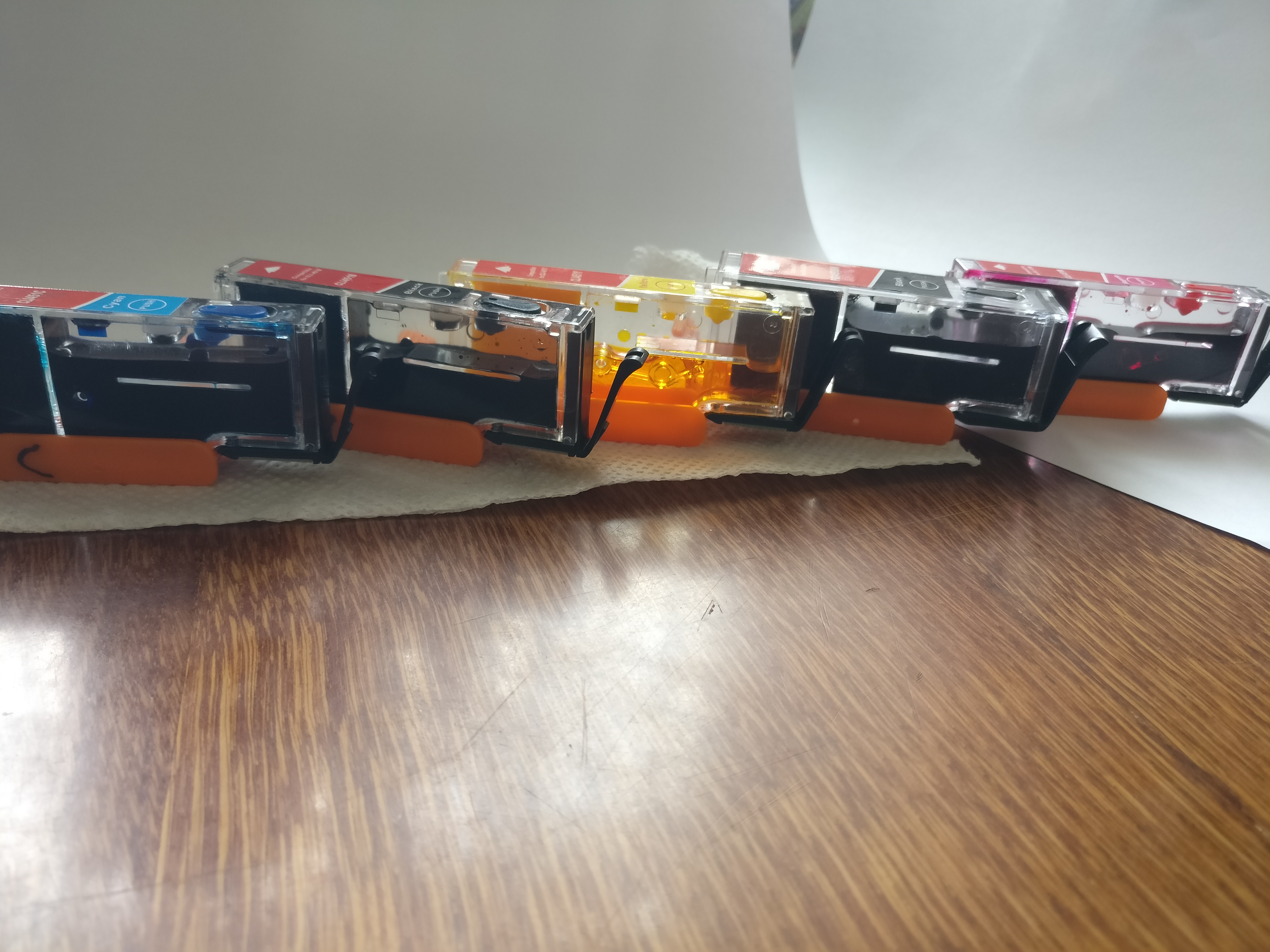

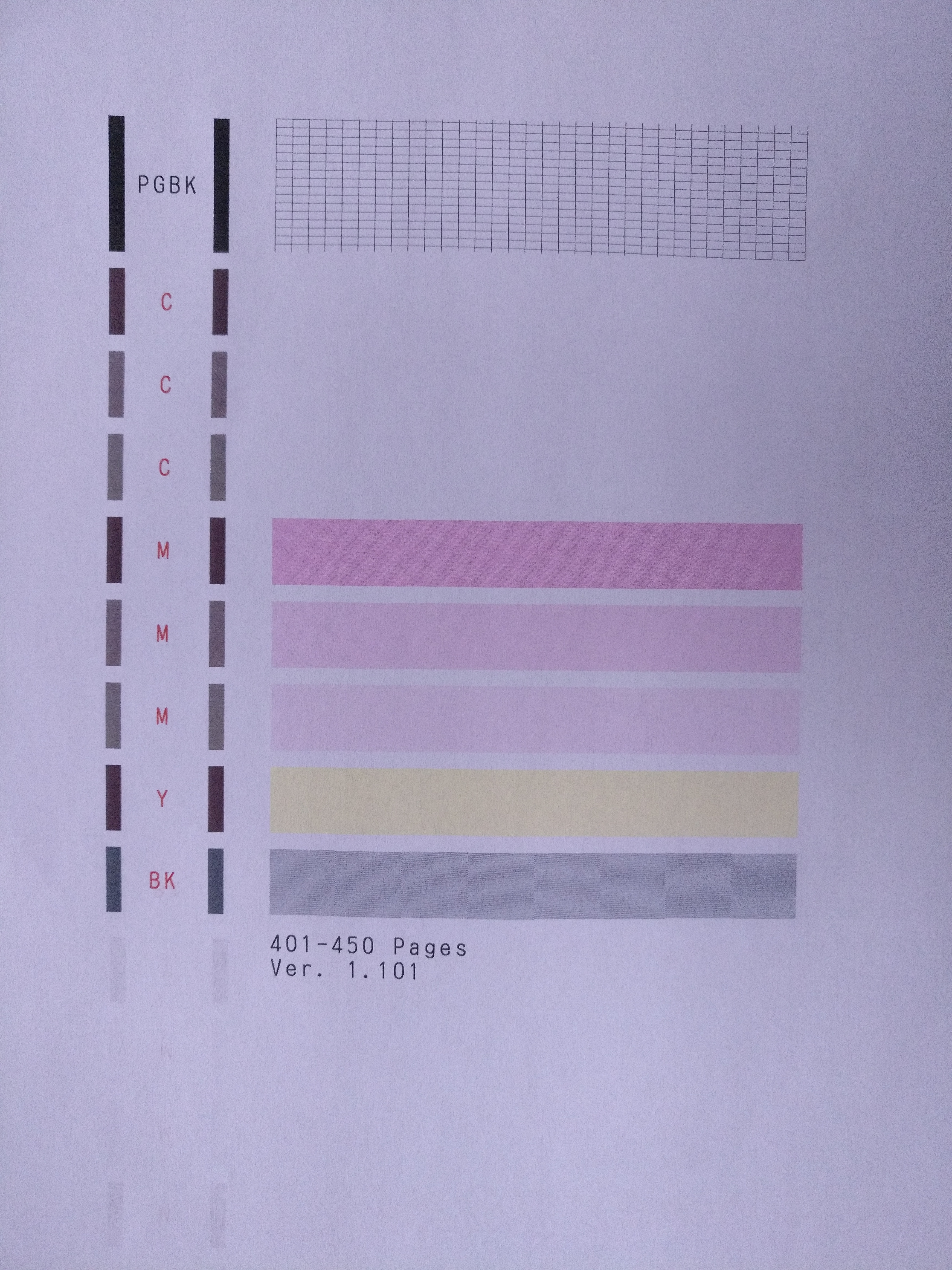

|    Сообщение #93 Отправлено 29 июня 2019 - 13:16   edvard_1
Приветствую.
Подниму тему.
Кэнон 7240, чернила WWМ + ПК, родные катриджи не использовались (лежат новые запечатанные). Перед отъездом на моря, выполнил проверку сопел - 100%. По приезду (через 9 дней), выполнил проверку - отсутствует синий.
Выполнил очистку обычную + глубокую -- не помогло. Долил чернил, дал "стечь" (несколько капель без заглушки) + глубокая очистка -- не помогло.
WWM, что делать??
  • Прикрепленное изображение: IMG_20190629_135442.jpg
|    Сообщение #94 Отправлено 29 июня 2019 - 14:11   Роман67
Просмотр сообщенияedvard_1 сказал:
WWM, что делать??
Проверить наличие чернил в ПЗК !
|    Сообщение #95 Отправлено 29 июня 2019 - 15:06   edvard_1
Заправлены
Прикрепленное изображение: IMG_20190629_155846.jpg
|    Сообщение #96 Отправлено 29 июня 2019 - 18:56   Роман67
edvard_1, Вставить циан оригинал , сделать прочистку , пробоыать печатать тест дюз . Результат сюда !
|    Сообщение #97 Отправлено 29 июня 2019 - 19:27   Anbel
Ставить прокладку на циане.
|    Сообщение #98 Отправлено 30 июня 2019 - 16:43   edvard_1
без изменений, тест такой же как прежде
Если я правильно понял - поменял местами прокладки с черным - без результата. Или нужно что-то под нее положить?
|    Сообщение #99 Отправлено 30 июня 2019 - 17:56   edvard_1
Если не трудно, подскажите, пожалуйста, у кого можно заказать чтобы с качеством не попасть?
|    Сообщение #100 Отправлено 01 июля 2019 - 10:31   WWM
Ситуация выглядит так? Попробуем подытожить:
были ПЗК с чернилами (какими?) и все печатало (сколько успели уже напечатать?).
Уехал в отпуск и оставил принтер (где? Вдали от солнца или не очень?).
Приехал, а голубого на тесте дюз нет. Прочистка и глубокая прочистка не помогла.
Поставил оригинальный картридж (не пустой??), чернила тоже не появились после прочистки.
Все верно? Подтвердите и дайте уточнения.
Чудес не бывает. Почему-то не идут чернила в голову.
Возможно, в канале воздушная пробка. Если да, то чернила из шприца будут проходить.
Если нет, то.. может засохла голова снизу? Снять картриджи все, снять голову и протереть влажной салфеткой плстину ПГ.
